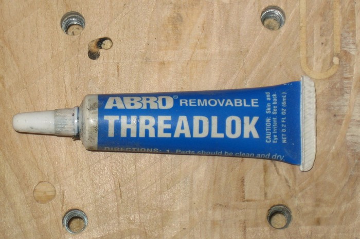

А я ничего не грел, т.к. не знал. И откручивал в первый раз. Сделал ключ, зажал ротор через алюминиевую втулку в токарный станок, и по-тихоньку (тюда-сюда) открутил гайку. Из резьбы сыпался синий порошок, по этому я понял, что гайка сидит на фиксаторе резьбы. После замены подшипников гайку посадил также на синий фиксатор резьбы. Вот такой:
#154 OFFLINE   zhuk4038
zhuk4038
  • 103 сообщений
  • Город:Иркутск
  • Интересы:Основной интерес - работа. А в качестве нагрузки - редкая рыбалка, походы с металлоискателем, зимой катание на кайте.
  • Из:Иркутск
Отправлено 28 Февраль 2015 - 17:41
Пользуюсь таким же. Но нагревать нужно. Иначе можно не открутить.
Пробовал другие фиксаторы - не очень понравилось, так как или плохо держат, или наглухо закрепляют.
