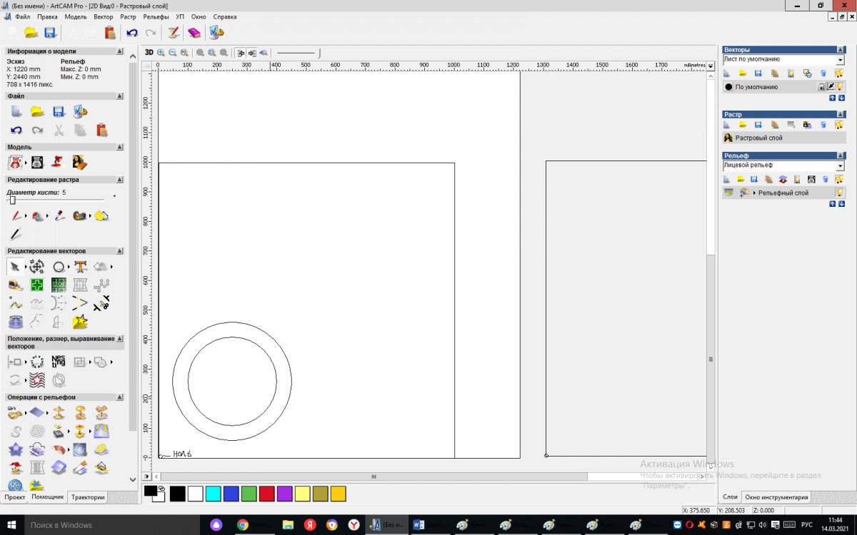

А что касается того как я обеспечиваю повторяемость нуля после переворота заготовки, Я его не трогаю вообще. как с утра выставил так и работаю весь день. Просто до недавнего времени небыло деталей с двухсторонней обработкой
Я сейчас в Арт-каме нарисую и покажу как выглядит заготовка

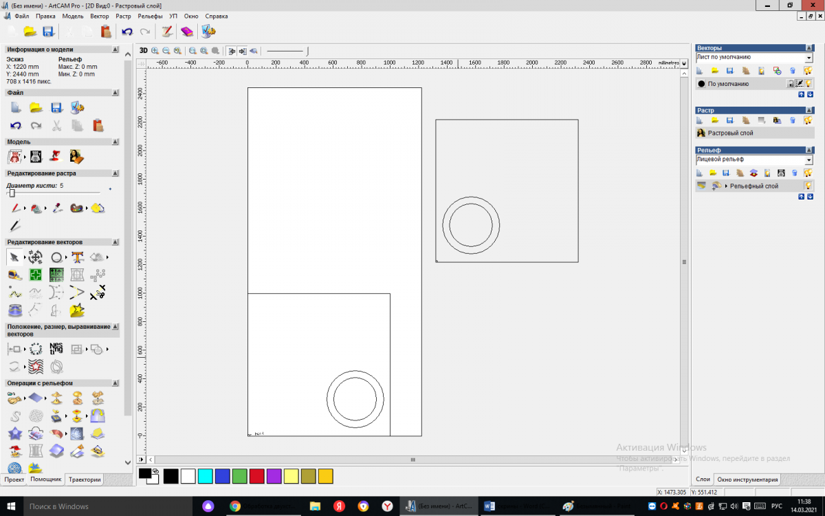

Отправлено 14 Март 2021 - 12:58

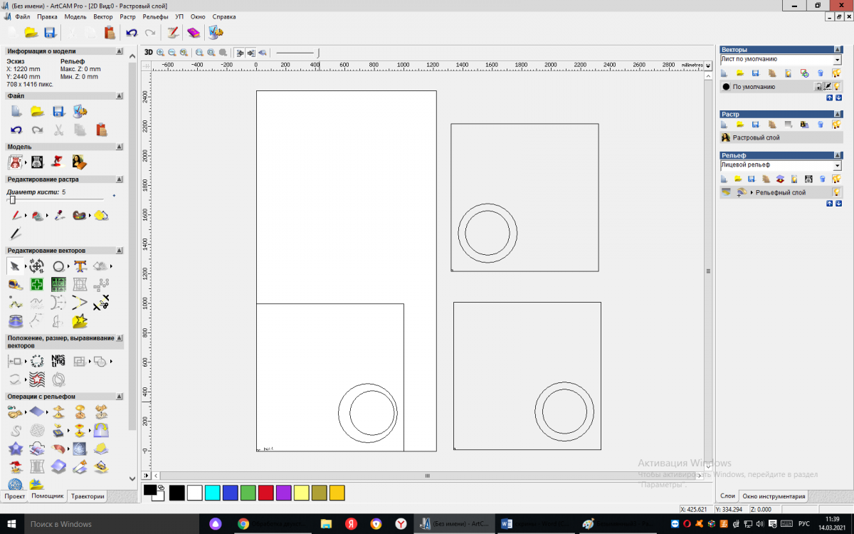

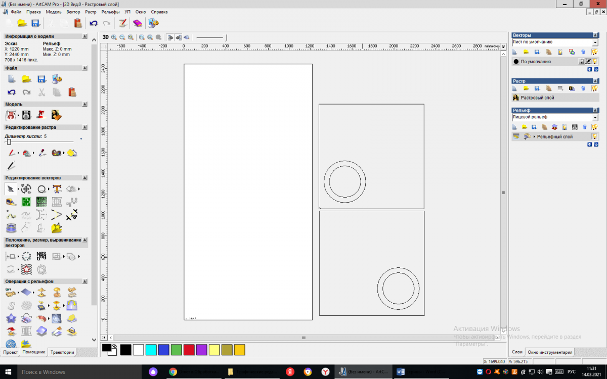

Безымянный4.png Сначала рисую картинку. Затем делаю зеркальное отражение. Обрабатываю одну сторону листа фанеры по внешнему кругу не на сквозь. Переворачиваю лист и делаю обработку уже внутреннего круга насквозь. При этом ноль не трогаю. И получается так
У меняна всех станках левый нижний угол ограничен упорами и не двигается. Поэтому заготовки всегда ложатся в одно и тоже место
Сообщение отредактировал Андрей Петрович: 14 Март 2021 - 12:58

Возможно я несколько тороплю события - но не пора-ли взглянуть  на эту загадочную пару  УП что на 4мм съезжает?
#60 OFFLINE   vasa29
Отправлено 14 Март 2021 - 13:02
Ноль на станке не совпадает с нулем модели. Поправьте ноль станка на 2мм.
