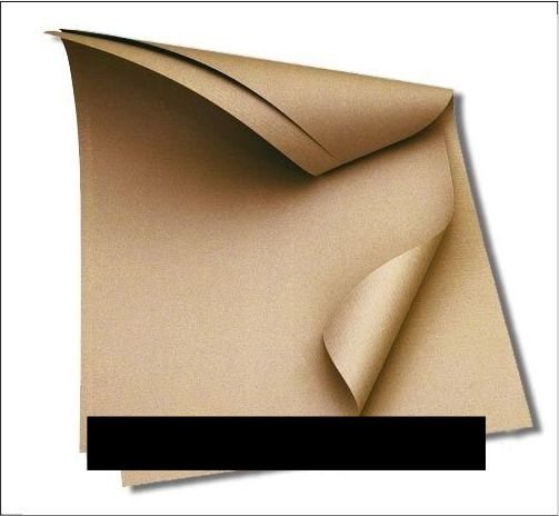

Здравствуйте.
заказчик притащил Электрокартон 2 мм просит вырезать из него кругляшки.
Картон весь в трубочку,весь волной,продавец говорит что его ровного не бывает.
Может есть какой секрет как его распрямить?? он ещё жесткий сабака.
Подскажите как быть???

#10 OFFLINE   wmf20041
wmf20041
  • 601 сообщений
  • Город:новосибирск
Отправлено 25 Ноябрь 2013 - 22:28
На фрезере вообще не реально,он весь как морская волна,и деталюшки маленькие 6мм в диаметре.
В инете прочитал что из него делают лекала,ведь они должны быть ровные???
Вот почти такой весь,и толщина 2 мм

#11 OFFLINE   ilyuxa
ilyuxa
  • 154 сообщений
Отправлено 25 Ноябрь 2013 - 22:42
Если заказ интересный а клиент постоянный то можно нечто подобное сделать из сверлильного станка http://real-ist.ru/k...dp-205-6724.htm
Сверло внутри полое. думаю можно любую трубку заточить

#13 OFFLINE   wmf20041
wmf20041
  • 601 сообщений
  • Город:новосибирск
Отправлено 25 Ноябрь 2013 - 23:00
заказ нормальный,оказаться возможно,
я просто подумал что есть какая то хитрость в его распрямлении,маски сварочные тоже из него делают,они не особо кривые.
может есть какие пресса небольшие для высечки??
Медведь с бревном

#16 OFFLINE   3D-BiG
Отправлено 25 Ноябрь 2013 - 23:39
Электрокартон в свое время резал лазером при том в достаточно больших количествах и именно изолирующие прокладки и шайбочки... Был 1.5мм как серый, так и зеленый. в обоих случаях приносили смотку с рулонов, т.е. кривой как турецкая сабля - для резки придавливал к столу грузиками....

#18 OFFLINE   lkbyysq
Отправлено 25 Ноябрь 2013 - 23:58
и что??
Нарежьте на полосы и прогладьте утюгом. Поэкспериментируйте с паром. Прижимайте по длинным сторонам металлическими полосами.
А лучше купите ровный.
#19 OFFLINE   wmf20041
wmf20041
  • 601 сообщений
  • Город:новосибирск
Отправлено 26 Ноябрь 2013 - 00:30
Я конечно понимаю что это г***но хранение)))
Сам не вдавался в подробности,но заказчик говорит что в нашей деревне такой материал ещё поискать нужно
заказчик на жадину вроде не похож,я ему объяснил что кривой не порежешь нормально.
раз нет ни какого секрета,будем отпаривать пробовать,об итогах совокупления с картоном позже отпишусь)))
