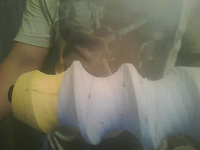

Доброго всем времени! Уважаемые Гуру, Магистры, Студенты и Абитуриенты! Спасибо Вам за эту тему, за советы и ответы, всё это очень помогло в освоении поворотки! :hi:

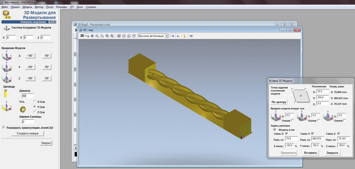

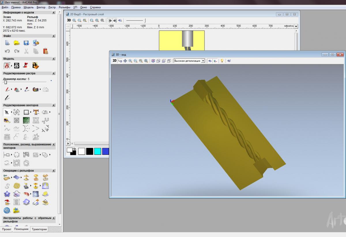

Всем добрый день
перечитал тему - вроде как делаю на советам и  примерам что указаны в теме- но что-то у меня не получается - нужен совет профи.
после того как выставил параметры (скрин первый) - нажимаю "создать" и результат на втором скрине :(
что я делаю не так ?
PS: модель рисована в максе.
STL в комплекте

Отправлено 05 Сентябрь 2014 - 17:23
Это операция по удалению миндалин через ухо. Вы еще ее будите в 3д резать 3 часа(((
ваше решение-вектор и профильная фреза результат будет не хуже, но резать будите 4 минуты

Отправлено 05 Сентябрь 2014 - 17:35
ну а всё же ?
я не силен в векторе
