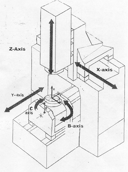

Интересует можно ли в Syntec поворачивать систему координат вокруг поворотной оси, например обработал одну сторону детали, крутнул (командой в УП) на 180 и обработал вторую. Чтобы использовать 2.5D стратегии - обработка кармана, плоскости, обрезка по контуру.

я спрашивал про наклон системы координат. Но судя по всему, в Syntec 6mb надо обходиться без него, задавая начало координат на точке пересечения осей Z и С. Сам спросил, сам ответил. Так даже с постпроцессором проще будет.

Это,видимо,какие-то извраты конкретного оборудования... Вообще-то стандартно принято,что вращение вокруг Х - А,Y - В,Z - С... Так что надо видеть Ваш станок.Для начала.

Вообще то всё более менее серьезное ПО исходит, что вращение идет вокруг Z.
Даже в ПМ в "серьезных стратегиях"приходится делать одну ск, так чтобы вращение было вокруг Z.
Так же во FC.
Ибо все модули точения точат вокруг Z.

От буквы совершенно ничего не зависит. Станок обычный китаец Rocteh с "приколхоженой" четвертой осью, лежащей вдоль оси Y. Стойка управляет всеми четырьмя осями одновременно. Синхронность и точность еще не проверял.

она в стойке прописана как B.

4 ось у меня лежит вдоль оси Y и называется B. но она (пока) ничем не закреплена. Я могу ее положить вдоль оси X - и работать дальше, но в стойке она все еще будет называться B. Переменные в солидкаме для 4-й и 5-й оси называются apos и bpos - с их помощью выводят и ось С и ось B и ось A в пятиосевой обработке - никто от этого не страдает.  Надо только в постпроцессоре поставить соответствующую букву напротив apos и bpos. Переменная cpos зарезервирована под четырехосевую обработку на токарных станках с приводным инструментом, совершенно частный случай, используется только в 3-х и 2.5D обработке для "наматывания" геометрии на цилиндр - шпоночные пазы, лыски, шестигранники.
Это я к тому что буква может быть любая, главное ориентация осей. И да, если я налаживаю для своего китайца четырех осевую обработку типа той что выдает арткам, с заменой линейной оси на поворотную, то я обязан в солидкаме использовать переменную cpos, но в файл УП у меня попадет координата с буквой B.

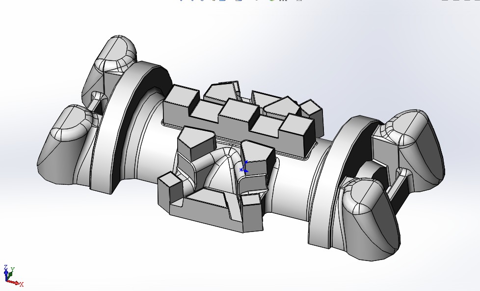

80% пятиосевой обработки занимает позиционая пятиосевая, с фиксированными углами наклона - ее и программировать быстрее и обработка быстрее идет.
А именно "непрерывная" пятиосевая чаще всего пригождается если нужно сохранять постоянные условия резания, для максимального качества поверхности, или для совсем уж безнадежных случаев типа импеллеров с очень маленьким пространством для маневра.
Делаем мы обычно оснастку для литья, а четвертая ось у нас пока будет для тел вращения - стояки, прибыли.
