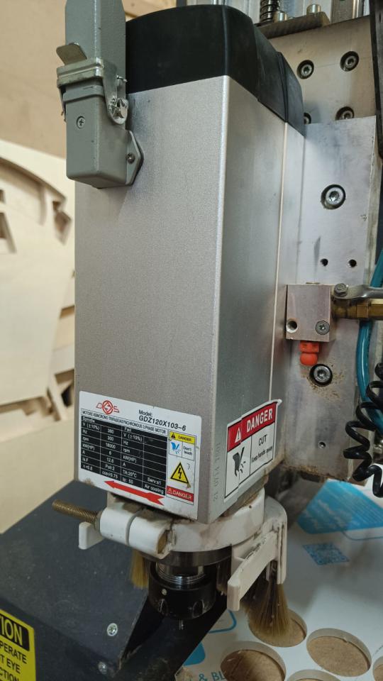

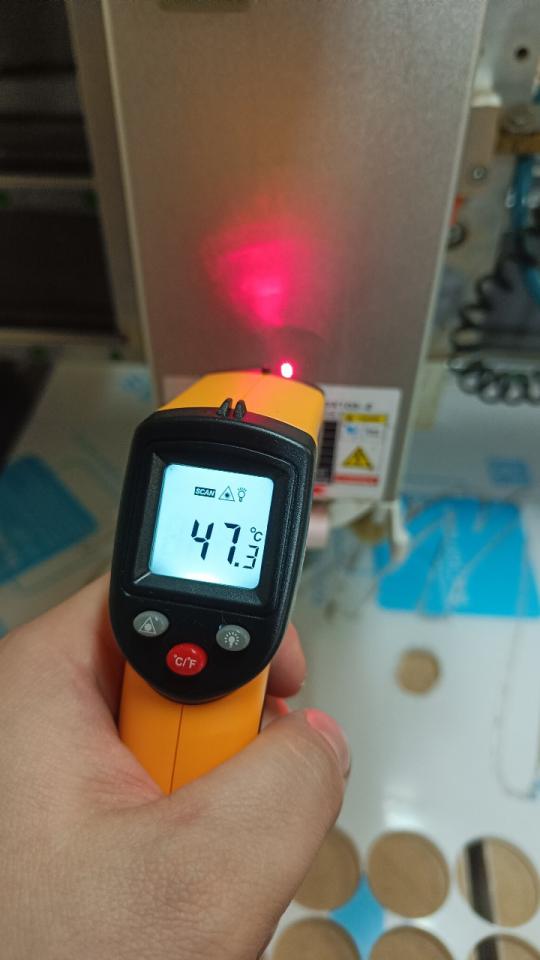

Отправлено 02 Май 2024 - 18:07
Добрый день!
Имеется шпиндель gdz с воздушным охлаждением, 380v, 6 кВт
Начал греться сильно при работе
При этом нет никаких посторонних звуков, на низких оборотах не скрипят подшипники, руками крутится очень легко. Вентилятор охлаждения целый.
Греется в независимости от того материала который режется. Хорошо нагревается уже после полчаса работы, до 50 градусов. Дальше не испытываем его прочность - даем время остыть.
Скорее всего стал греться после резки толстой фанеры 21 мм, причем резалась она глубоко и быстро. Резал 8-14 мм за проход 2500 мм/мин, фреза 6 мм двухзаход. Это не точно, но заметил нагрев только в процессе этого заказа
Резалось хорошо, звуков посторонних не было, может конечно ошибка была так быстро и глубоко резать...
В чем может быть дело? Как лучше поступить теперь?
Новый такой в Питере нашел за 55 тыс.
Но у меня сфера рекламное производство, и материалы почти всегда легкие пластики, такая мощность как я понимаю не нужна, хватит и половины. Но бывают и фанерки редко большие, поэтому лучше наверное так же 6 квт и ставить?

Отправлено 02 Май 2024 - 21:13
Здравствуйте.
Какой срок эксплуатации шпинделя?
#135 OFFLINE   Dark Knight
  • 1 318 сообщений
Отправлено 02 Май 2024 - 23:26
Это разве температура, для такого шпинделя.
На ШД не хотите температуру измерить?
Тоже резал фанеру 21мм, правда влажность у нее 45%, 8-6мм за проход, шпиндель  живой (2.2кВт)

Отправлено 03 Май 2024 - 04:29
Здравствуйте.
К сожалению не знаю
Брали бу станок. Но у нас шпиндель проработал год, до того момента как заметил что он греется. Он и раньше грелся, но не так сильно
ШД это шаговый двигатель? Мысли такой не было, там вообще кипяток будет?)
Просто раньше он так сильно не грелся
Вот я и переживаю, как бы он не отрыгнул в неудачный момент
Были бы лишние деньги купил бы новый чтоб лежал на случай чего. А так просто ждать пока ему конец придет что ли
И вообще стоит ли тогда давать паузы, если температура нормальная
