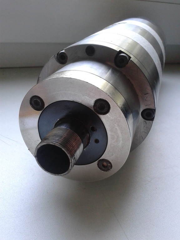

Вот что сделал в итоге:
Шланги, как и собирался, прикрепил с помощью пластиковых хомутиков к кабелеукладчику. Контейнер 18 л. купил в OBI (299р.) Крышку решил оставить целой, для удобства ее снятия. Поэтому дырки для входного и выходного шлангов (ну и для электропровода, питающего насос) сделал вверху стенок контейнера и разнес их на противоположные стороны, чтобы улучшить перемешивание теплоносителя. Залил 10 литров тосола Felix. Включил, погонял шпиндель вхолостую около 25-30 минут. Работал достаточно тихо, разве что слабое постукивание где-то внутри все же слышно (вроде погремушки детской, но очень тихой). Это нормально? За все время практически не нагрелся, нормально померить температуру нет возможности, но рука тепло чувствовала еле-еле. Насос тихий, понравился.
Не понравилось следующее. Шпиндель оказался принципиально короче родного. Пришлось его опустить так, что он выступает над верхним крепежным хомутом всего на несколько миллиметров. Допустимо ли это? Так сильно опустил шпиндель в креплениях потому, что в противном случае короткими фрезами, в частности граверами, будет возможно работать только если под заготовку подкладывать что-то дополнительно, иначе фреза не дотянется. Если так нельзя, то подскажите пожалуйста, на какую высоту нужно поднять шпиндель? И второе, что меня очень расстроило. Когда затягивал крепежные болты в хомутах, в левом верхнем сорвал резьбу. Я безрукий? Или то, к чему крепится хомут сделано из китайского дерьмового металла? Что посоветуете, чтобы устранить повреждение? Рассверлить большим диаметром и нарезать более толстую резьбу под другой болт?

Ну да нормально всё! Хватает положения хомута и хорошо. По поводу резьбы: не ошибается тот, кто ничего не делает. Можно попробовать восстановить Квикстилом (быстрая сварка, типа батончика пластилинового из двух компонентов, размял и залепил) Но только если хорошим, не подделкой. И нарезать тот-же диаметр. Ну а на больший всегда можно, и никогда не поздно.
ЗЫ: А вдоль игрека длины шлангов не хватает, чтоб подвязать? Когда под нагрузкой начнет греться, ПВХ, из которого трубки сделаны, размягчится и может провиснуть- проследите. Просто я привык бросать станок работающим вплоть до нескольких суток (попервах, конечно, стремно было, а потом- ничего, плюс сторож, всё-таки есть и про красную кнопку проинструктирован), потому такие замечания. Ну а если не отходите от него, то забудьте...
