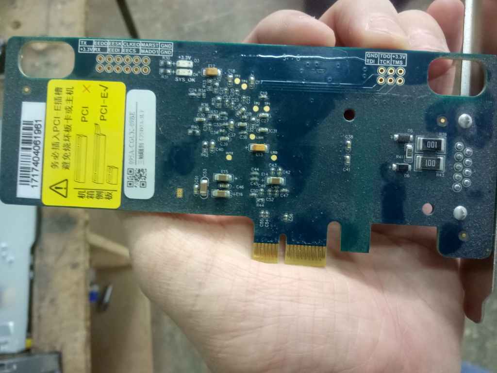

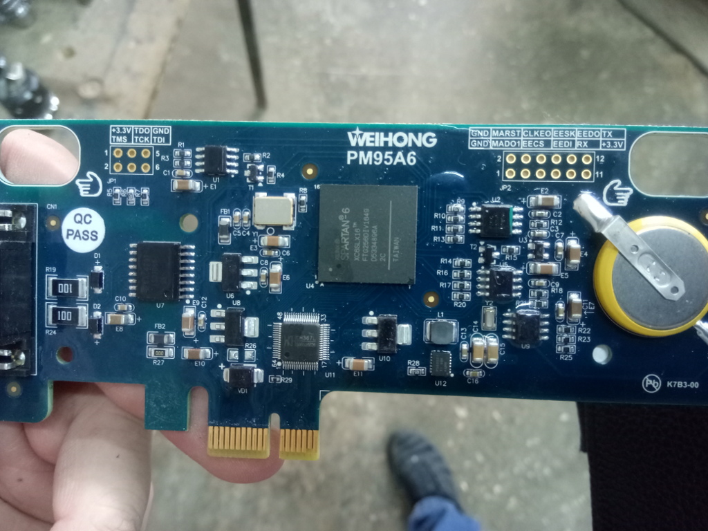

Отправлено 01 Август 2018 - 12:59
NC Studio не запускается.
Пробовал разные версии со страницы, каждый раз ошибка с разными текстами, говорящими, что устройство не найдено.
В диспетчере устройств на все устройства драйверы установлены.
Может быть проблема в самой плате? Прилагаю её фотки.
Вопрос: как для этой платы найти драйверы и NC Studio?

#35 OFFLINE   lkbyysq
Отправлено 01 Август 2018 - 13:16
http://weihong.com.c...xiazaizhongxin/
Если будет выдавать сообщения о вирусах в дистрибутивах - думаю, что ложная тревога.
#36 OFFLINE   yvgorshkov
yvgorshkov
  • Из:Чебоксары
Отправлено 01 Август 2018 - 13:27
Отсюда драйверы взял, но NC Studio так же не запускается с ошибой о об отсутсвии железа.
