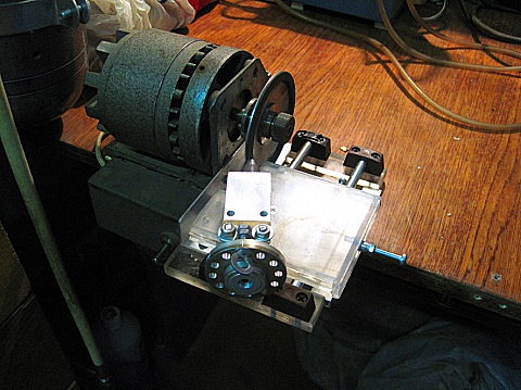

Я вот себе сделал для заточки пирамидок.

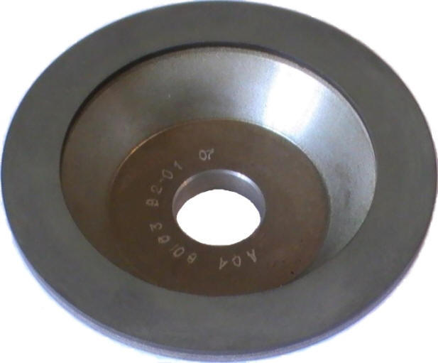

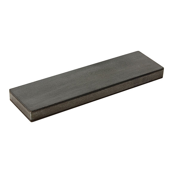

Однозаходные , да и вообще любые можно заточить на чашечном алмазном круге . Если внимательно изучить резец под лупой - то станет видно что он не только тупится , но ещё и отгибается . Всё это культурно зажимается в тисках и отрезается болгаркой или стачивается на грубом абразиве . Потом с помощью плоскогубцев погружную часть затачиваем под углом 10-15 градусов и делаем фаску по кругу , а остальную режущую кромку можно и алмазным брусочком поправить в ручную . Не забывайте в воду окунать раскалённую фрезу .
