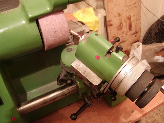

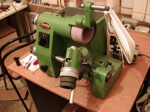

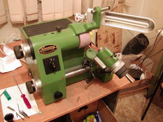

#32 OFFLINE   cascad
cascad
  • 182 сообщений
  • Город:СПб
Отправлено 05 Февраль 2010 - 22:12
Вот фото заточного станка, если что не понятно, спрашивайте.

#33 OFFLINE   HAMM
HAMM
  • 807 сообщений
  • Город:Краснодар
  • Из:Краснодар
Отправлено 08 Февраль 2010 - 17:41
Большое спасибо. Вопросов больше нет.

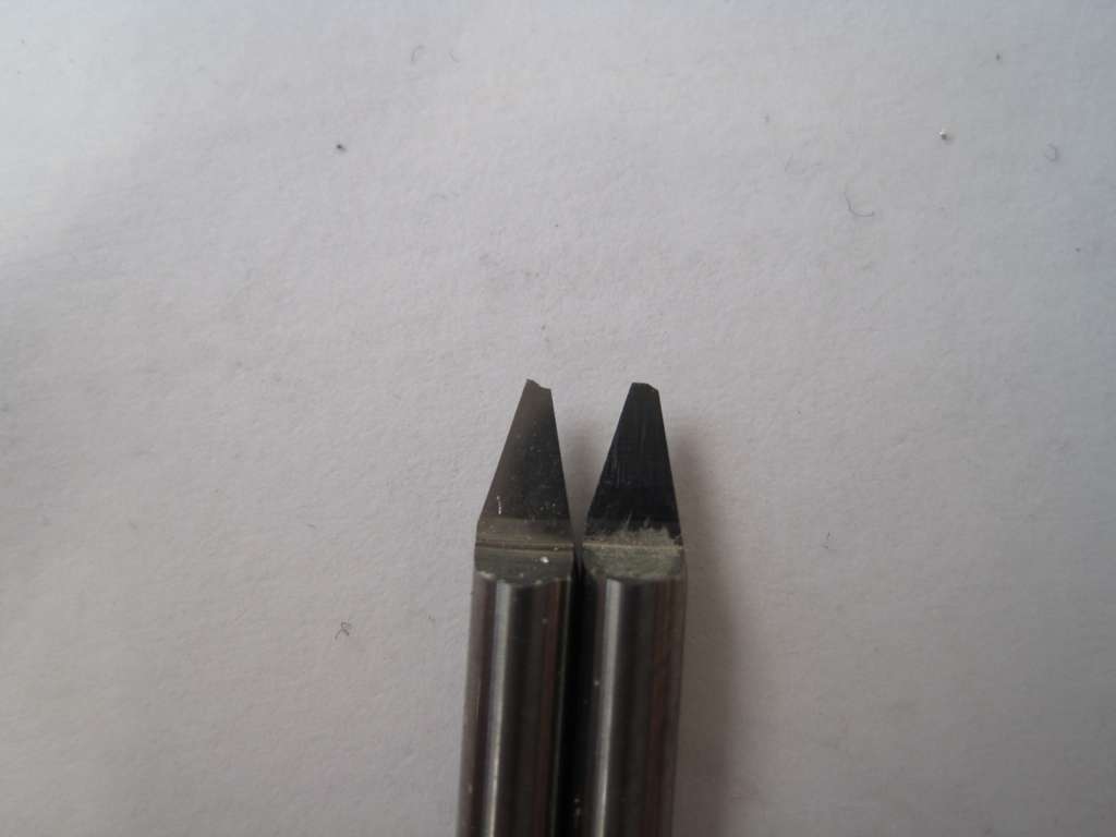

У нас для заточки используется советский станок КМ-80 :help:
Прикреплено его фото и фото заточенного гравера.

#35 OFFLINE   wizard
wizard
  • 2 752 сообщений
  • Город:Пятигорск
Отправлено 09 Февраль 2010 - 10:27
Станочек прикольный.. Только результаты его работы как-бы поаккуратнее это сказать.. Не особо впечатляют..

#37 OFFLINE   frezerfort
frezerfort
  • 70 сообщений
Отправлено 10 Февраль 2010 - 00:20
Там слева сломанный гравер, а справа заточенный, по-моему из левого получить правый - неплохой результат :help:
по крайней мере гравирует отлично.
А заточка на глаз под увеличением.. если центр немного сбит, то это на чем может отразиться? на шпинделе?
Сообщение отредактировал frezerfort: 10 Февраль 2010 - 00:29
#38 OFFLINE   wizard
wizard
  • 2 752 сообщений
  • Город:Пятигорск
Отправлено 10 Февраль 2010 - 09:42
Если из 0,1 гравера делать 0,2 или 0,3.. А то и 0,5-0,7, (просто полку переточить) центр не смещается. С сохранением полки или уменьшением конечно приходится пилякать и боковую кромку с последующим формированием затыловки.. Всегда конечно наврешь, но обычно не слишком сильно. Как результат- под микроскопом замеряю полку- допустим, 0,25 намерял. Делаю на двухслойке пятно этим гравером и тоже замеряю под микроскопом- в результате децентровки получается пятно 0,3мм. Ну и подписываю этот гравер соответственно. На работе инструмента это никак не отражается. Углы сверяю по самодельным шаблонам.

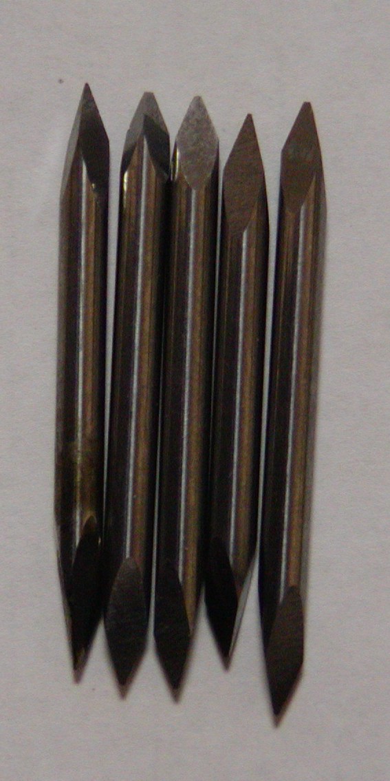

#39 OFFLINE   cascad
cascad
  • 182 сообщений
  • Город:СПб
Отправлено 10 Февраль 2010 - 11:33
На картинке-переточенные фрезы-тупой конец-подточенная площадка сломанной фрезы, острый-заново заточено. Угол-30гр., площадка-0,1.
