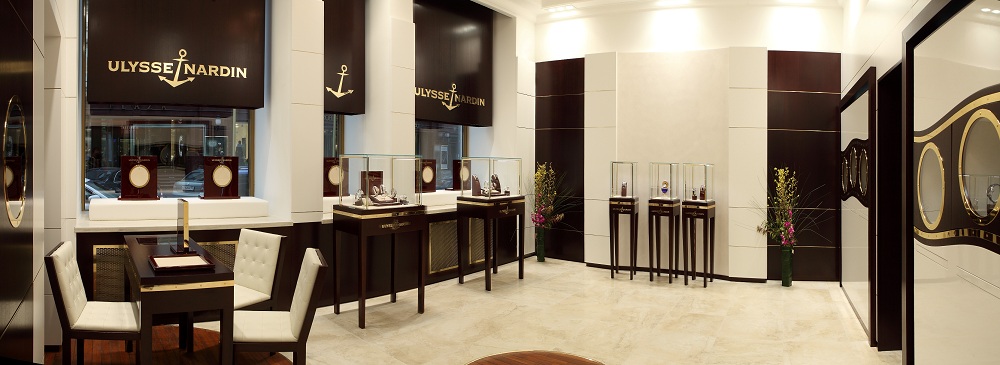

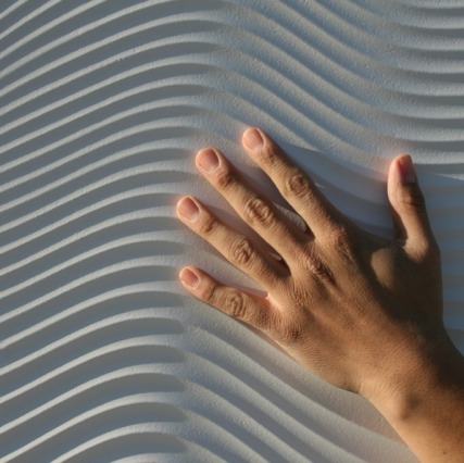

Отправлено 16 Август 2011 - 16:20
Примеры зд панелей, которые мы хотели бы делать.
Непременное условие: большие размеры. Что все таки предпочтительнее для их изготовления по Вашему мнению, центр или гарвировально-фрезерный?

Пока писал, Mihal 76 выложил фото изделий.... Какой нафиг обрабатывающий центр????? не смешите, уважаемые советчики. 3-х координатный станок с размером 2х3 и ничего не надо больше для их производства.
Это только касаемо панелей, а столярку как я буду на простом трехкоординатнике делать? Получается опять 2 станка...

Для понимания того, чем мы занимаемся выложу несколько фоток именно наших работ:
насчет денег: денежный вопрос вторичен именно в том плане, что не хочется сначала съэкономить, а потом кусать локти. Конечно хочется сэкономить, но если есть воможность купить за большие деньги нужный нам функционал, то я предпочитаю не жадничать.

Симпатично, но я не увидел здесь работу для обрабатывающего центра. В основном прямые линии. Все остальное - 3-х координатный чпу + вырезанные на нем шаблоны + фрезер + столяр. Ну это мое видение.

как раз центр тут все и заменит. Вырежет отторцует просверлит, сделат присадку и пазы.
Другое дело что я вижу тут элементы гнутой мебели (обувной магазин) не в смысле 5 координат.
Для этого уже надо не центр и не 3-координатник а спец оборудование или ручная работа.
