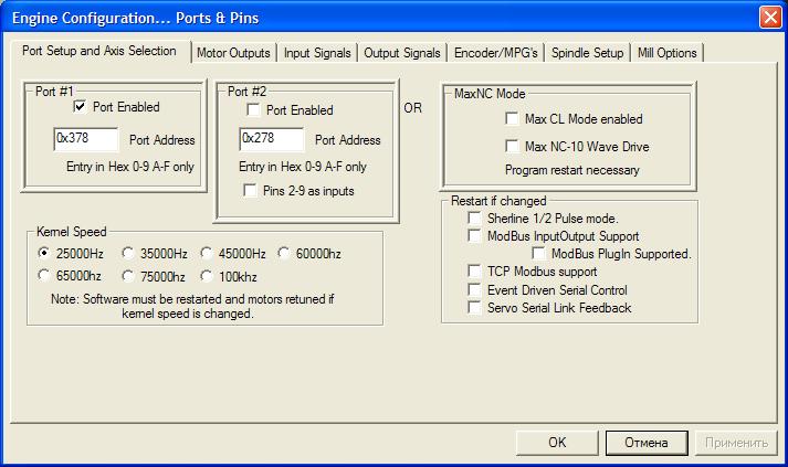

Приобрел для себя станок из китая . Вот такой
Пробую настроить MACH3. Установил чистую WinXP на компьютер. Подключил все кабели. Скачал с официального сайта демо версию MACH3 (ограничение только по количеству команд). Настроил порты как в мануале. Итог при управлении в MACH направляющая Y двигается только в одном направлении независимо от нажатия клавиш управления. X и Z ведут себя аналогично. При этом может двигаться по оси. А через минуту как не нажимай молчит ни шума двигателя ни малейшего признака движения. Через некоторое время опять можно двигать, но в одном направлении. Если вводить команды например G0 Y100 двигает доходит до 100 и останавливается. Если ввести G0 Y-100 опять двигает но вновь в том же направлении. Попробую приложить настройки.Но пока даже незнаю где копать. Может железо? Прошу помощи.

Прилагаю настройки. До Королева недалеко и наверное подъеду. А куда в Королев?

Вот при такой установке ось Z работает идеально. Но стоит только активировать любую из осей X или Y и все Z либо вообще не работает либо только в одном направлении.
Включил все оси. Z работала отлично. Оси X и Y перемещались только в одном направлении. Потом перестало вообще все двигаться. Ничего не менял. Z перестала работать. потом стала работать только в одном направлении Y только в одном. X перестала работать. Никаких настроек вообще не менял. Потом опять все перестало двигаться. После нескольких нажатий на клавиши оси Z двинулась вверх.Остальные двигатели молчат. Хотя буквально 5 минут назад двигались хоть и в одном направлении.

Подключил кабель управления к ноутбуку Sony старенькому с док станцией и LPT портом. И все заработало в прежних настройках.Правда иногда все равно бывают пропуски шагов, склоняюсь что все таки ноутбучный LPT не очень приспособлен для работы со станками. По всей вероятности плохо работает порт компьютера (стационарного) или с кабелем. Склоняюсь больше к порту. Возникает вопрос как настроить LPT порт компьютера? Или просто купить дополнительно плату с LPT портом. Встроенный выключить и запустить дополнительный. И какую лучше платку купить с портом?
#7 OFFLINE   Lodochnik
Отправлено 22 Июль 2011 - 18:22
По всей видимости уровни порта не соответствуют Вашему контроллеру,возможно порт просто не тянет контроллер по току.Не спешите плату с портом покупать,покупка может не исправить ситуацию.

Болван оказался я. В комплекте к контроллеру шел кабель с разъемом USB на одном конце, а на другом разъем питания. Я не понимал зачем он и не подключал к контроллеру. Тут решил подключить и сразу все заработало в штатном режиме. Видимо это доп питание по 5 вольтам.Век живи век учись. Спасибо всем за помощь!!!
