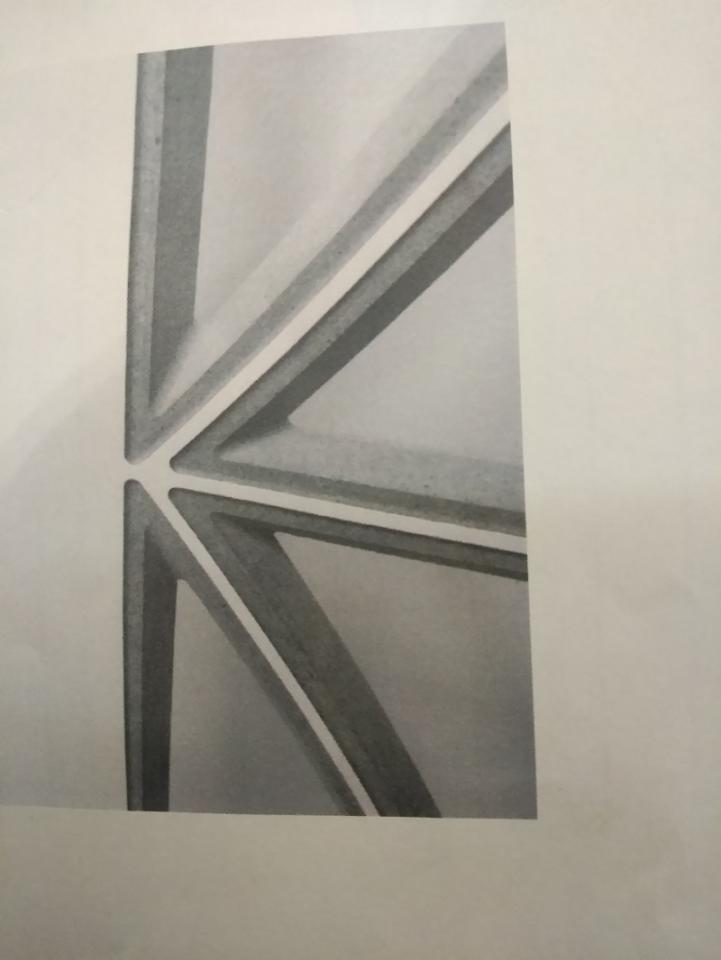

Здравствуйте!
Почитал тему но желаемого эффекту не удалось получить.
Прошу помощи!
Гравировка.
Нужны и внешние и внутренние углы острые.
Но при подрезке внутренних углов, внешние скругляет. Убрать это не могу. Кажется все галочки в окошках потыкал..
#45 OFFLINE   3D-BiG
Отправлено 07 Ноябрь 2018 - 16:47
Нужны и внешние и внутренние углы острые. Но при подрезке внутренних углов, внешние скругляет. Убрать это не могу. Кажется все галочки в окошках потыкал..
А вот подумайте, почему так происходит (т.е. о механизме, как прога строит среднюю линию), тогда, перерисовав вектора с учетом генерации средней линии, получите правильный результат... Давно я это здесь на форуме описывал на примере построения честных букв, логотипа мерседеса и правильной генерации звезды...

Вот подумал: гравировкой внешние углы можно сделать двумя УП пририсовав уголки в одну сторону, а вторым УП с пририсованными уголками другую сторону.
Такой способ кажется жутко муторным если углов много.
Может известен способ попроще?
Сделал с круглыми углами (фото) но хочется поострее.

#49 OFFLINE   3D-BiG
Отправлено 19 Ноябрь 2018 - 05:43
А с чего они будут острее, если радиус в углах определяется радиусом инструмента?  Вот есл вырезать не круглым, а коническим инструментом и делать подрезку углов, то это несколько улучшит углы, но за счет наклонных боковых стенок...
#50 OFFLINE   1081904
1081904
  • 7 сообщений
Отправлено 19 Ноябрь 2018 - 15:40
Внутренние углы достаточно острые. Я про внешние, которые траектория средней линии съедает.
Инструмент конечно конический.
