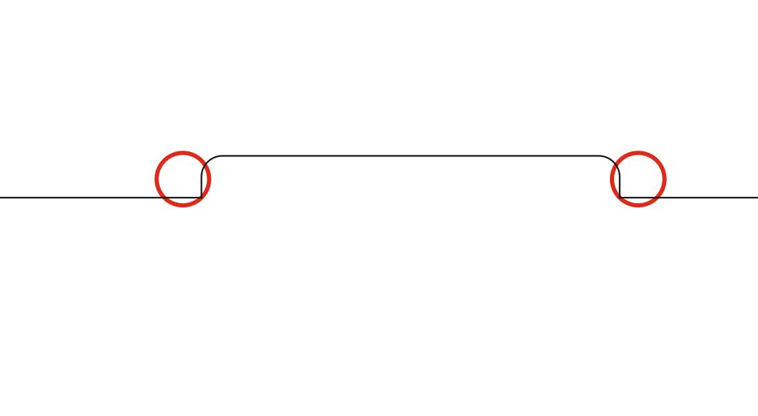

так и рисуйте два вектора, один "условно" снаружи, другой "условно" внутри. получится два прохода по одной траектории с подрезкой "своего" внутреннего угла. только обход внешнего угла нужен под 90 гр., а не по радиусу.

Хороший вариант.. Но..нет) Производство серийное, два прохода не допускается. К тому же есть реализация данной фрезеровки за один (!!!) проход. Вот и возник вопрос, как???
И как сделать обход внешнего угла под 90 гр? При стратегии гравировки программа автоматически скругляет их.
На данный момент я решил вопрос выбором стратегии "обработка по вектору", прорисовав углы для подрезки, и, вручную поменял высоту по Z, так же убрал лишние переходы. Смысл получился тот же самый, но... НО... Это для одного фасада, а если их потребуется, скажем, 24 за один раз? А они потребуются... И поправлять вручную 288 углов, как то не радует(((

если в арткаме существует функция подвод/отвод, да еще под углом 45гр., то можно разбить вектор на отрезки, и каждому вектору прописать этот дивайс с той стороны с которой надо. например для одного отрезка вход и выход справа, а для следующего вход справа а выход слева. И так далее. только подъем выше поверхности делать не высоко.

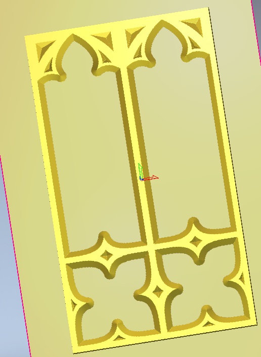

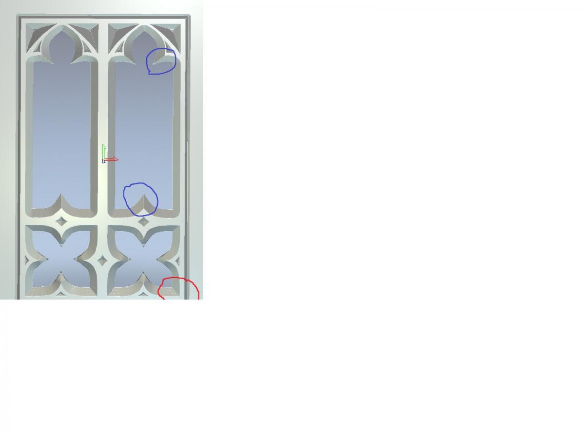

Подскажите как сделать внутренние углы острые, то есть острую фаску, пол дня бьюсь, и что то не то делаю
нужно чтоб было так как обведено на первом скрине, а получается как на втором, пробовал делать частями
и вытягивать по профилю, и давит , все ровно не то получается, то внутренний угол круглый то внешний.

А зачем для таких изделий модель строить? По векторам все быстро и просто делается.
