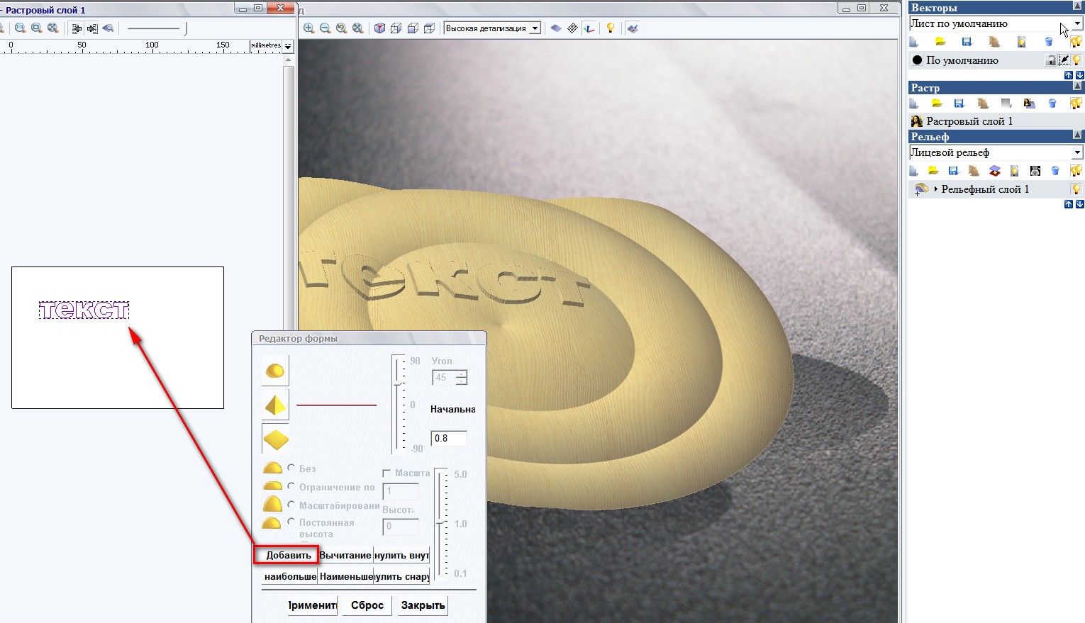

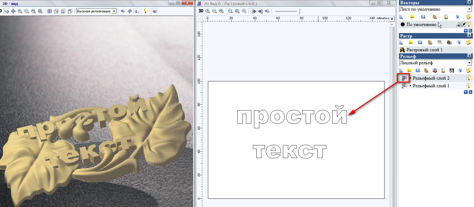

Всем привет! Столкнулся с задачей на готовую модель rlf вставить простую надпись. Из-за разницы высот буквы получаются где-то выше где-то ниже где-то вобще не видно. Интерисует есть ли способ положить объект на одинаковую высоту от существующего рельефа, скажем на 0.8 Как побороть и на какие кнопки жать?

Воспользуйся стратегией обработки: Обработка элементов - она и предназначена для в том числе и того, что-бы писать буквы на рельефе как впалые так и выпуклые...

надпись вставить на отдельный слой и слить слои по наибольшей высоте

Этот способ не совсем устраивает. Перепад высоты по z идет от 1 до 9мм. Нужно положить буковки так чтобы каждая выступала над поверхностью рельефа на 0.8

в смысле чтоб буквы плавали вместе с основным рельефом?
ну тогда тоже самое только не слить по наибольшей ,а просто добавить ( сами буквы поднимать на 0.8 выше основного рельефа)можно и в одном слое...

ок. спасибо. Там еще текстура и на буквах вылазит. Как избавится?

Оптимальней делать все-таки не рельефом, а именно обработкой векторных элементов, особенно если размер элементов мал , ибо эта стратегия позволит сделать именно качественно обработку. Ведь недаром этот механизм обработки был внесен в ArtCAM еще третьей версии, как один из первых векторных процессов обработки.....
