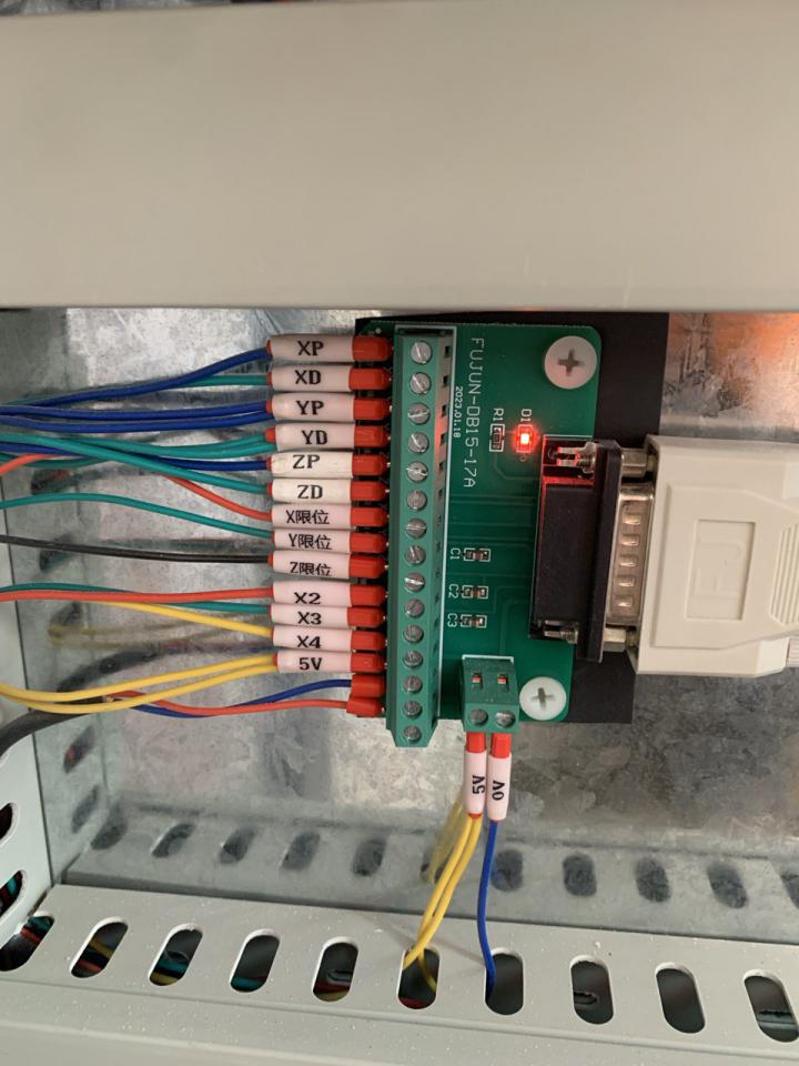

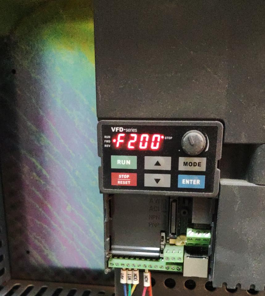

Доброго времени суток, уважаемые.
Вероятно после скачков напряжения появилась следующая проблема.
После запуска NC Studio  происходит самопроизвольный запуск шпинделя.
В остальном весь функционал сохранен.
Плата и шнур менялись. Проблема не ушла.

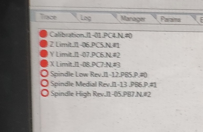

#26 OFFLINE   3D-BiG
Отправлено 18 Декабрь 2024 - 16:51
Реально интересно состояние кнопки Spindle Off/On, и в окне I/O State состояние пина Start Spindle (зеленым обозначен в этот момент или краный - отключенный), а также какая полярность там выставлена N или P, ибо может кто-то там сменил полярность , отчего такие  проблемы...

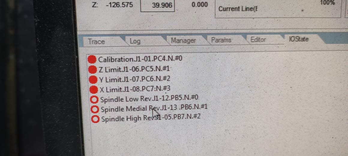

Отправлено 20 Декабрь 2024 - 00:32
Проблема решилась переустановкой NC.  Установили на флешку. Вначале шпиндель наоборот не запускался, но после нескольких перезагрузок все заработало.
С ранее установленной программой станок ведет себя без изменений. Видео прилагаю.
https://rutube.ru/vi...wj2y6KUw2W9Q2Eg
#28 OFFLINE   3D-BiG
Отправлено 20 Декабрь 2024 - 05:59

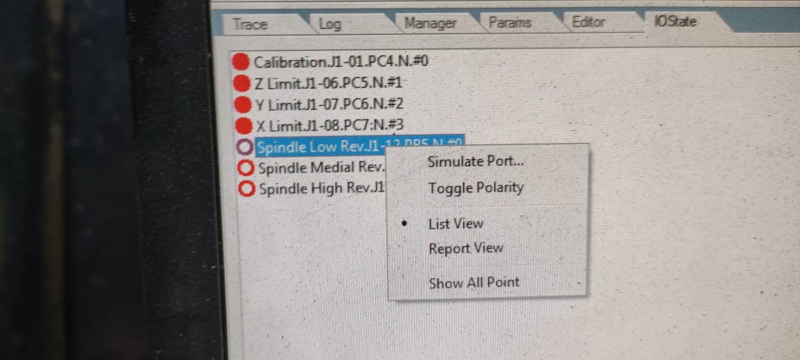

Как и предполагал, у вас у двух состояний: Spindle Low Rew и Spindle Medial Rew ,видно на картинке, что стоит состояние полярности P, а не N, так что достаточно сменить состояние настройки этих выходов и перезагрузить прогу, как все бы заработал опо честному. для этого надо зажать кнопки Alt+ Ctrl+Shift +кликнуть  правой кнопкой мыши по имени состояния, то выпадет меню, где надо выбрать пункт переключить полярность, и так сделать для этих двух выходов.... У вас либо стояла какая-то кастомная версия программы или после установки кто-то решил вас подколоть, ибо по дефолту в проге стоит на все ввходы/выходы состояние N...
И еще: судя по вышеприведенной вами фтоке малосигнальной колодке частотника, точнее по надписчм на проводах, ибо надписи на самой колодке не видно, у меня сложилось впечатление, что первоначально провода соответствуют NCStudio версии 8 , ибо маркировка соответствует аналоговому способу управления - под такую трактовку я и давал коммент:
А реальная фока состояний выходов управления частотником  это от версии 5, а в ней три выхода для цифрового управления, и у двух из них сменена полярность ,т.е. можно было найти такую скорость, когда шпиндель выключался...

Отправлено 21 Декабрь 2024 - 23:27
Выполнил действия с старой программой согласно рекоммендациям и шпиндель перестал запускаться при старте программы. все заработало. Спасибо.

#30 OFFLINE   3D-BiG
Отправлено 22 Декабрь 2024 - 09:40
И можно узнать функционал остльных пунктов меню
Первые четыре - состояния входов: датчик привязки к материалу и датчики машинного дома станка Z Y X соответственно.
Три последник ( виде колечек) - состояния выходов разряды управления частотой вращения шпинделя: передают двоичный код на частотник для вывода номера выбранной частоты вращения...

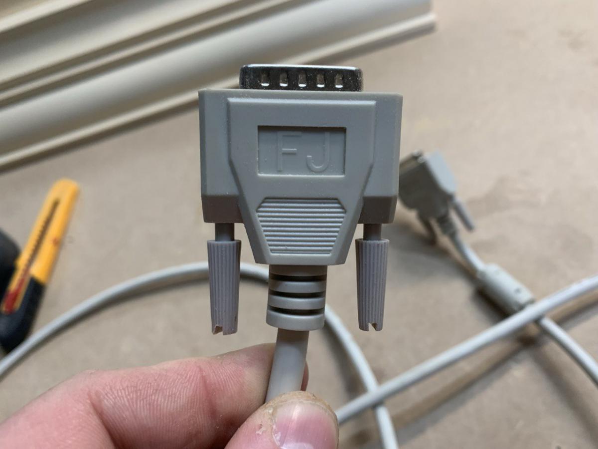

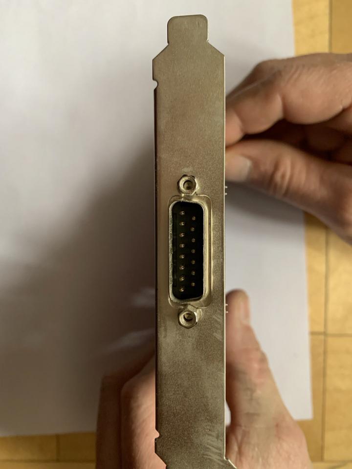

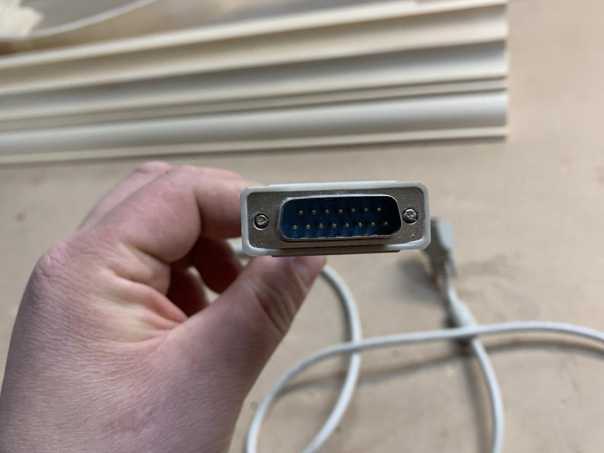

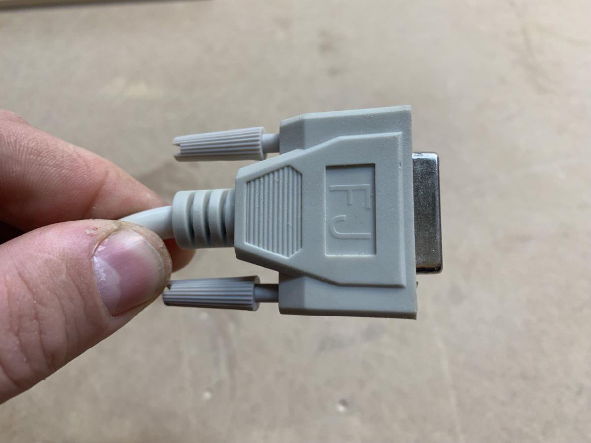

Добрый день!

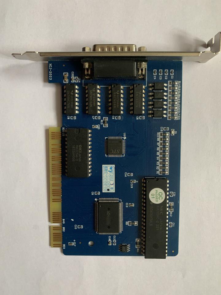

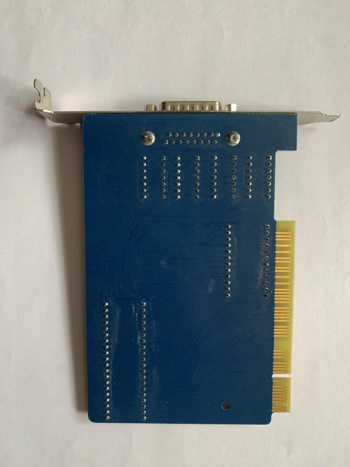

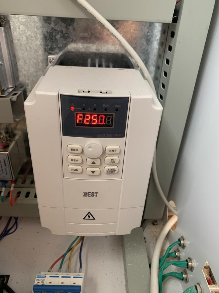

При включении станка начинает сразу вращаться шпиндель. При этом компьютер который им управляет не включен. Отключаешь шнур от платы управления в компьютере шпиндель останавливается. При подключенном шнуре загружаешь компьютер(при этом шпиндель вращается) и програму и запускаешь двигатель, на установленные обороты он разгоняется до них и работает. Выключаешь работает на более меньших. Программа NCStudio версия, плата и шнур на фото. Плату вынимал из компа пробовал подключить шнур при включенном станке шпиндель опять заводиться. Помогите, разобраться???

#35 OFFLINE   lkbyysq
Отправлено 08 Март 2025 - 14:18
Вот уже исходных данных больше.
Один из трех входов частотника, отвечающих за обороты (младший разрял), скорее всего закорочен на общий.
Ищите место КЗ или пробитый транзистор на плате.
Вряд ли испортился вход частотника.

#37 OFFLINE   3D-BiG
Отправлено 08 Март 2025 - 18:31
Думаю еще проще: случайно сменили полярность одного из выходов управления частотником, вот и включает... Скиньте крупно что написано в окне вводов/выводов..

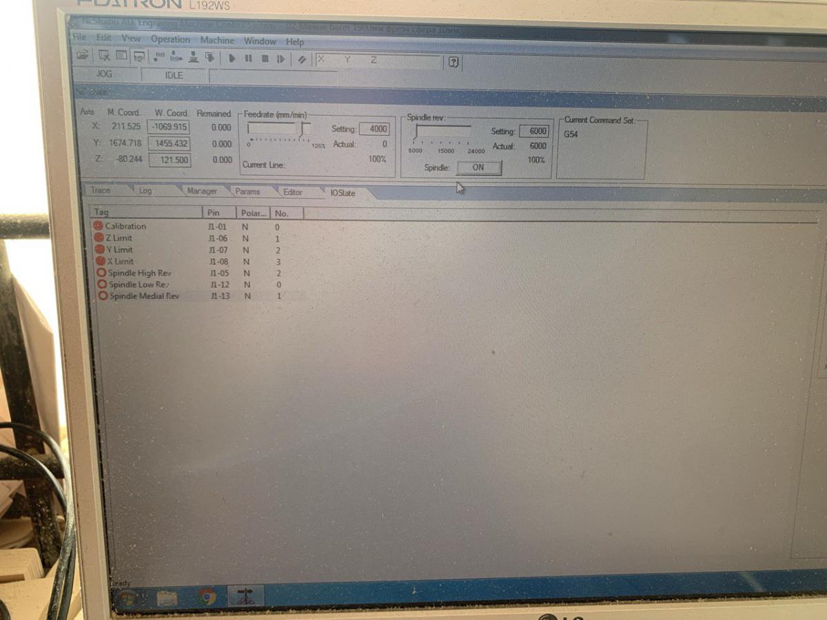

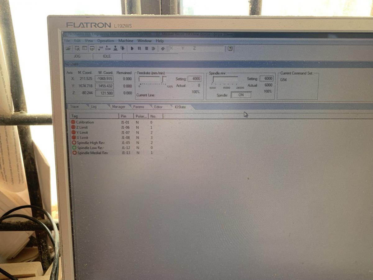

#38 OFFLINE   Rezchik
Rezchik
  • 30 сообщений
  • Из:Пенза
Отправлено 10 Март 2025 - 13:22
Добрый день!
Фотографии окна при включении станка и компьютера на частотнике 250Hz шпиндель работает.
А вот на этой фотографии я нажал кнопку включения шпинделя в программе шпиндель начинает вращаться быстрее если двигаешь ползунок в сторону увеличения оборотов.
Кнопка включения не меняет своего значения при нажатии на нее, всегда ON
Сообщение отредактировал Rezchik: 10 Март 2025 - 13:25

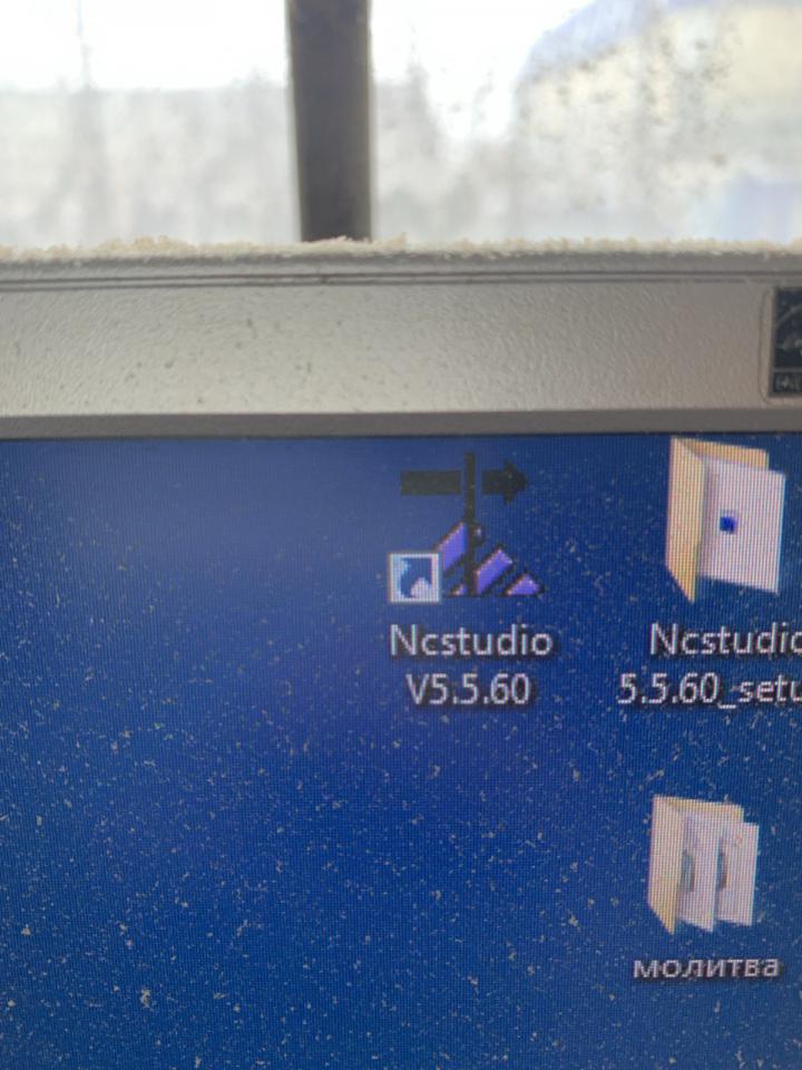

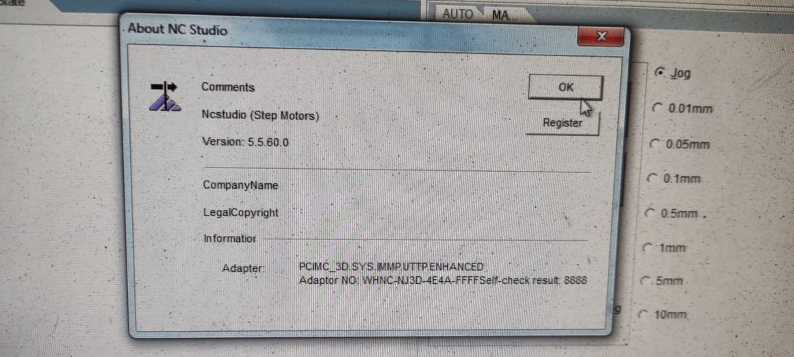

#39 OFFLINE   3D-BiG
Отправлено 11 Март 2025 - 11:49
У вса точно установлена v.5.5.60 или какая-то более ранняя версия?
Судя по состоянию выходов, у вас постояно нажата Lov_Rev, из-за чего и происходит работа шпинделя..
Вот и надо разобраться косяк установки программы или конкретной платы ,но то , что в программе дано добро на вращение  второй скорости - факт...
#40 OFFLINE   Rezchik
Rezchik
  • 30 сообщений
  • Из:Пенза
Отправлено 11 Март 2025 - 12:45
Да версия программы v.5.5.60, я попробую переустановить программу, но меня смущает один момент. Я вынимаю плату из компьютера и подключаю ее к шнуру и шпиндель начинает вращаться. Может все таки дело в плате?
Попробовал переустановил программу, предварительно удалив старые файлы. Эффекта никакого.
