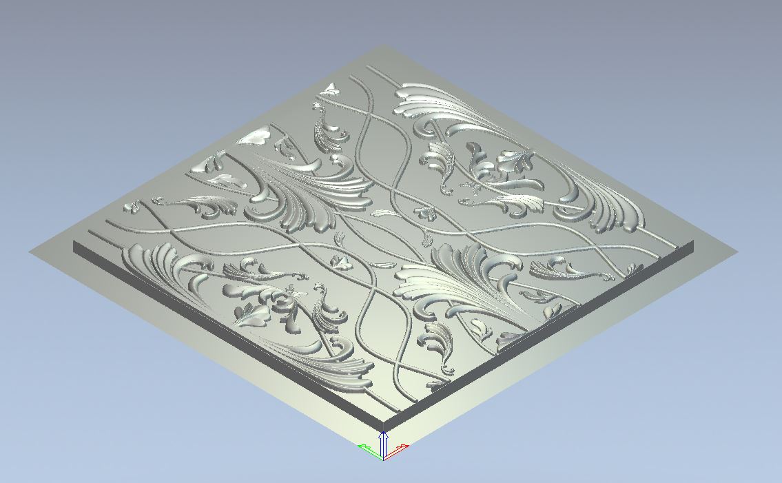

Отправлено 04 Март 2015 - 21:02
Здравствуйте. подскажите кто знает какой максимальный размер файла УП можно загружать в NCStudio?
получился файл 15 мб. выдает ошибку

#39 OFFLINE   Сергей291
Сергей291
  • 6 сообщений
Отправлено 04 Март 2015 - 21:50
завтра тока смогу сфотать. красная строка русскими буквами на китайском. в общем тарабарщина
такое возможно что файл большой?
УП делаю в Арткаме, модель 700х700мм., разрешение 1200, фреза конус.радиус.-1мм., шаг 0,1
точность 0,1
вот модель
#40 OFFLINE   Roma
Roma
  • 1 219 сообщений
Отправлено 04 Март 2015 - 22:07
Может быть, NC что-то не нравится в самом тексте УП.
Покажите здесь первые 15-20 строк УП.
