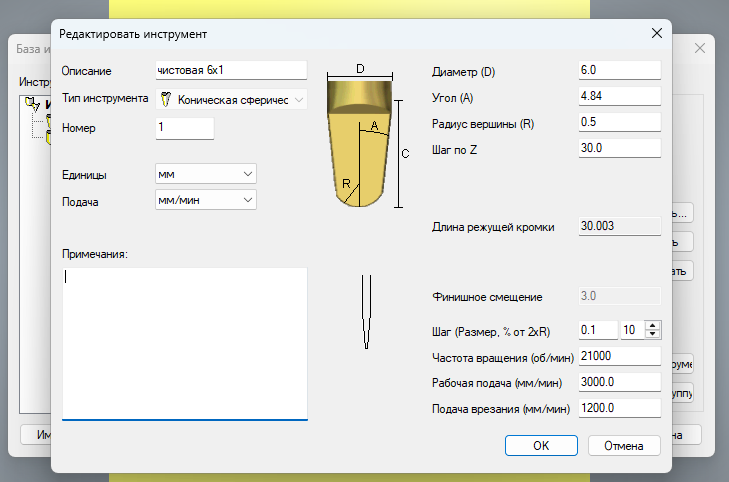

Посмотрите может здесь что неправильно

У Вас должна быть мелкая "гребенка" с шагом 0.1 мм.

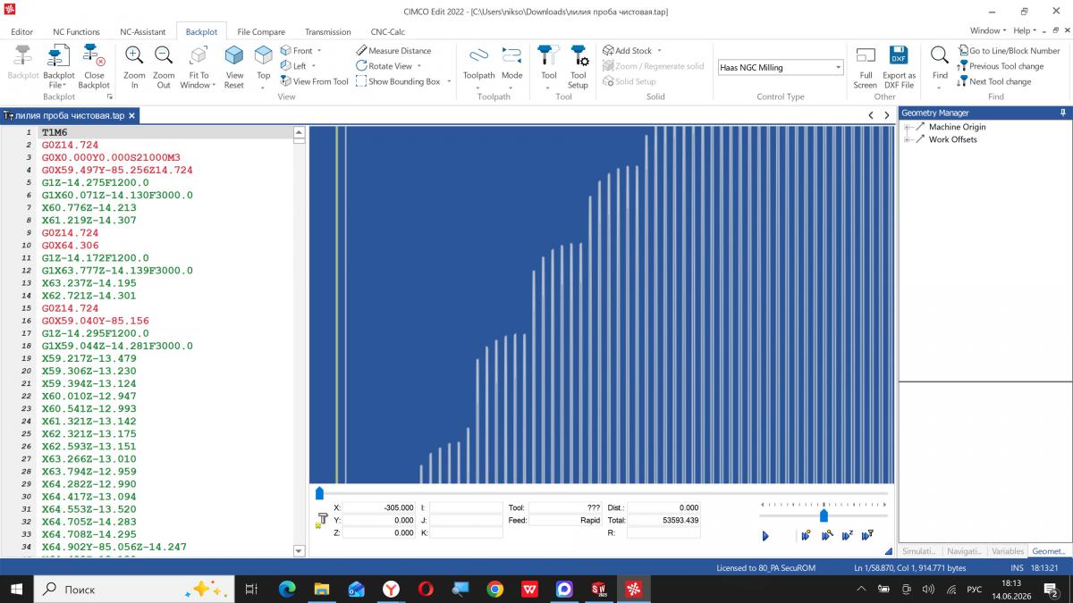

Сообщение отредактировал losiar: 14 Июнь 2026 - 20:44
#60 OFFLINE   niksooon
Отправлено 14 Июнь 2026 - 21:18
Вид сбоку на вашу УП и именно на фрагмент где рельеф имеет крутой подъем лилия.jpg
что станку скормили ,то он и пытается выполнить
