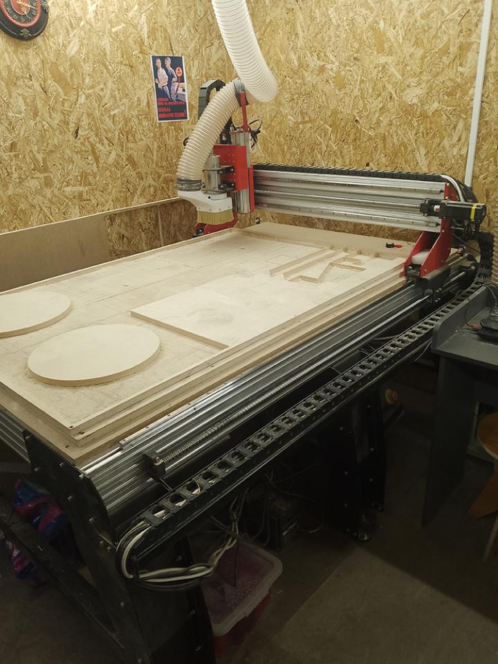

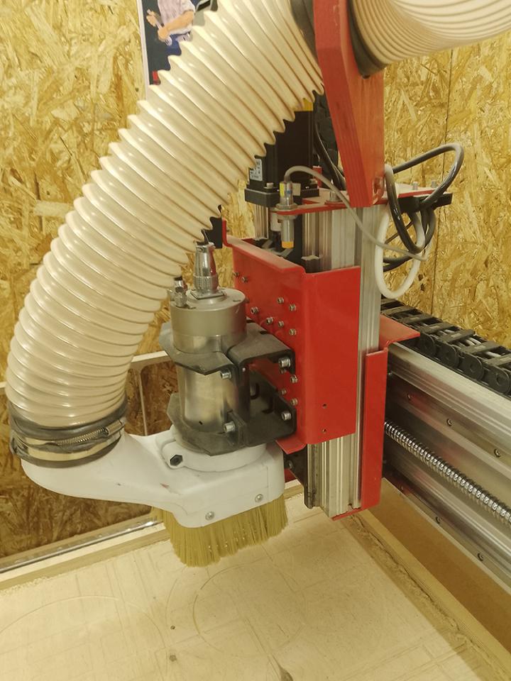

Фото станка можно глянуть?
#37 OFFLINE   losiar
losiar
  • 26 сообщений
  • Из:Курск
Отправлено 12 Июнь 2026 - 18:56
Вечером скину.
#38 OFFLINE   losiar
losiar
  • 26 сообщений
  • Из:Курск
Отправлено 12 Июнь 2026 - 20:04
Нашел на телефоне.
Может кто нибудь скинуть фото готовый рельеф из под фрезы, без шлифовки? Посмотреть, сравнить. Может это я сильно придираюсь

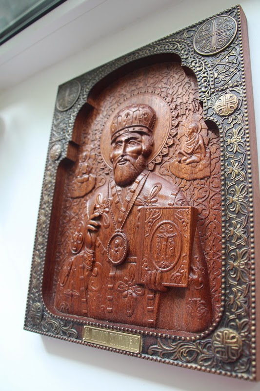

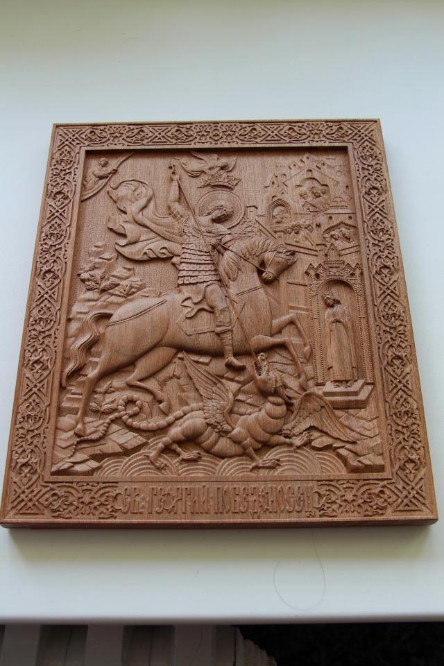

#39 OFFLINE   niksooon
Отправлено 13 Июнь 2026 - 00:59
шлифовать столь детализированный рельеф удовольствие сомнительное ,можно все замылить до непотребного состояния
Сообщение отредактировал niksooon: 13 Июнь 2026 - 01:05
