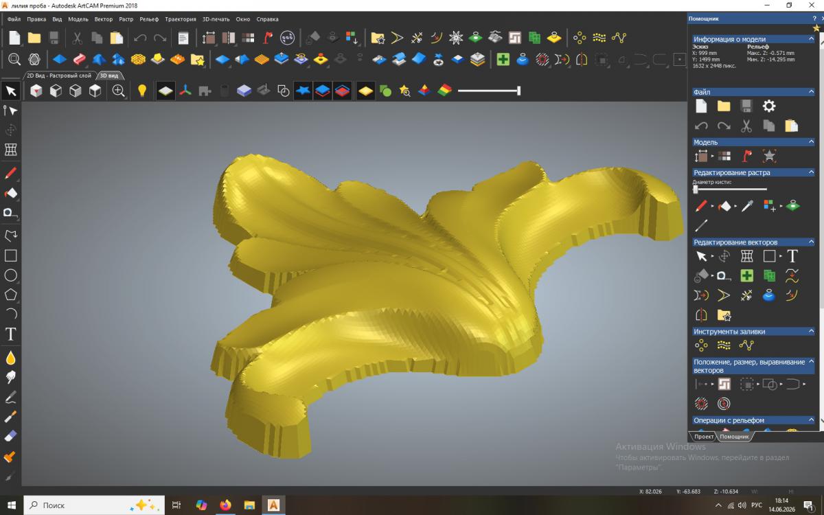

#61 OFFLINE   vasa29
Отправлено 14 Июнь 2026 - 21:21
Так то неудивительно
1. Размер поля сделайте близким к размеру модели
2  Разрешение модели установите на максимум
3  Попробуйте ПП Mach2mm(*cnc).
#62 OFFLINE   losiar
losiar
  • 26 сообщений
  • Из:Курск
Отправлено 14 Июнь 2026 - 23:06
Спасибо!
Сделал в арткаме симуляцию. Все гладко. Завтра попробую на станке.
Я же по размеру своего рабочего стола делал блин!!! А казалось все просто. Я же влез в такие дебри.)))
Я ж говорю и у великих иногда мозги клинят.)))

#67 OFFLINE   Dark Knight
  • 1 322 сообщений
Отправлено 15 Июнь 2026 - 10:12
Просили скинуть УП. Я  скинул. Вы объяснили, что УП это другой файлик. Я его скинул, вон в конце на третьей странице.
А вообще я так понимаю УП это именно тот файл которые и управляет станком. А УП  о котором вы говорите сохраненный файл это проект. Наверно так.
Я не просил УП, хочется на ПРОЕКТ модели посмотреть.
Проект - это когда вы в Арткам накидали моделей, выбрали стратегию обработки, выбрали фрезы, шаг, скорость обработки и т.д.
90% косяков по вине оператора, станок делает то что вы ему подсовываете.
Как пример, сделали УП - полосит. Уменьшили шаг, сделали УП с тем же названием, но не выбрали в контроллере, опять полосит, потому что старый файл подгружает, а не вновь созданный.
Боюсь что у вас такая же беда
 В мастерской нет интернета ибо глушат все в округе. Пока сходишь туда, поэкспериментируешь там на станке, скинешь файлы на флешку. Потом нужно вернуться домой к интернету. Помимо всего параллельно нужно выполнять заказ. Иногда в этой суматохе и забываешь что то сделать о чем просили на форуме.
Не знаю, на каком расстоянии у вас дом и мастерская.
Можно бросить патчкорд или поставить направленный вайфай усилитель. Товарищ в деревне, через усилитель, в школу интернет раздавал (жене в класс), метров за 400.
В вашем случае лучше посидеть и разобраться в косяках, а не материал портить.
Как говорилось в одном мультике:-"Лучше день потерять, потом за 5 минут долететь"

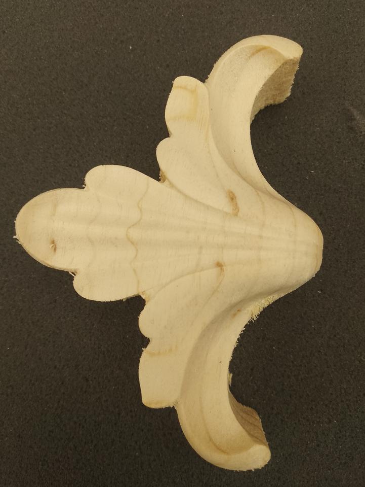

#70 OFFLINE   losiar
losiar
  • 26 сообщений
  • Из:Курск
Отправлено 15 Июнь 2026 - 18:03
Все получилось. Поверхность гладкая без полос.
Всем большое спасибо!
