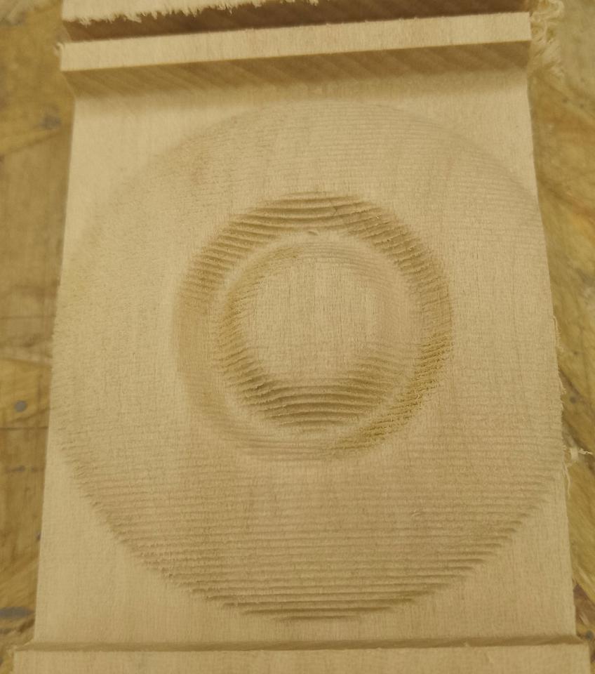

Добрый день.
при 3д обработке сферической модели получаются "волны" - ну собственно видно на фото, естественно что на самой модели их нет - глаткая поверхность.
вопрос - из-за чего? Модель создавалась арткаме (9.126) вращением вектора (впрочем такая же картина если добавлять сферический объект из растра.)
обработка по спирали или измейкой- дает одинаковый результат - волны.
обработка ведется сферической фрезой 9.5 мм , шаг 0.5 мм (при обработке концевой
с фрезой - таже картина)
станок - самоделкин, управляется через mach2
в приложении еще архив с самой уп и арткамовским файлом
если есть возможность, у кого нет такой проблемы, сформируйте на своем арткаме УП для Мача, и выложите здесь, чтоб проверить "софтовую"версию проблем.

Посмотрел на симуляторе NC-файлов - код чистый..... волн не видно...
#3 OFFLINE   vv92
Отправлено 09 Декабрь 2008 - 22:25
Посмотрите имитацию УП, у меня вышло достаточно чисто (3мм болл, шаг 10%). У вас похоже на обработку болом большого диаметра с крупным шагом (от него и ребра). Хотя в G-кодах движение вроде поперек волны, чудеса.

Сталкнулся и я с проблемой гребёнки на поверхности, но не с торца детали, а на наружной поверхности, при выборке, т.е. поверхность после выборки (черновая, чистовая, направление реза, материал, фрезы - не зависимо от этого) получается волнистой в направлении оси Y, волна на глаз практически не заметна, но на ощупь чувствуется. Волнистость равномерная, длина волны очень схожа с шагом ШВП. Подшипники не менял, станок в работе меньше полу года. Станок BZT. Подскажите, где копать собаку?

Здравствуйте! Помогите разобраться.
Фреза оставляет след на на рельефе. По горизонтальной плоскости следа нет. След появляется как только заходит на рельеф.
Фреза
Рабочий диаметр (D): 1 мм
Рабочая высота (I): 30 мм
Диаметр хвостовика (S): 6 мм
Общая длина (L): 70 мм
R: 0,5 мм
В Арткаме
Угол 4.76
Радиус 0.5
Шаг 0.1 Ставил шаг 0.04. Без изменений. точно тк же полосы
Подача 3000
Врезание 1200
g1pFYyKxKGJpBWKNJbI9W2ceBg6d9NhfGmAotUEq
Дополню. Резал под 45 градусов. Полосы остаются так же, как будно резал без градусвов.
При симуляции обработки следов нет?
Не маловато ли разбиений на модели.

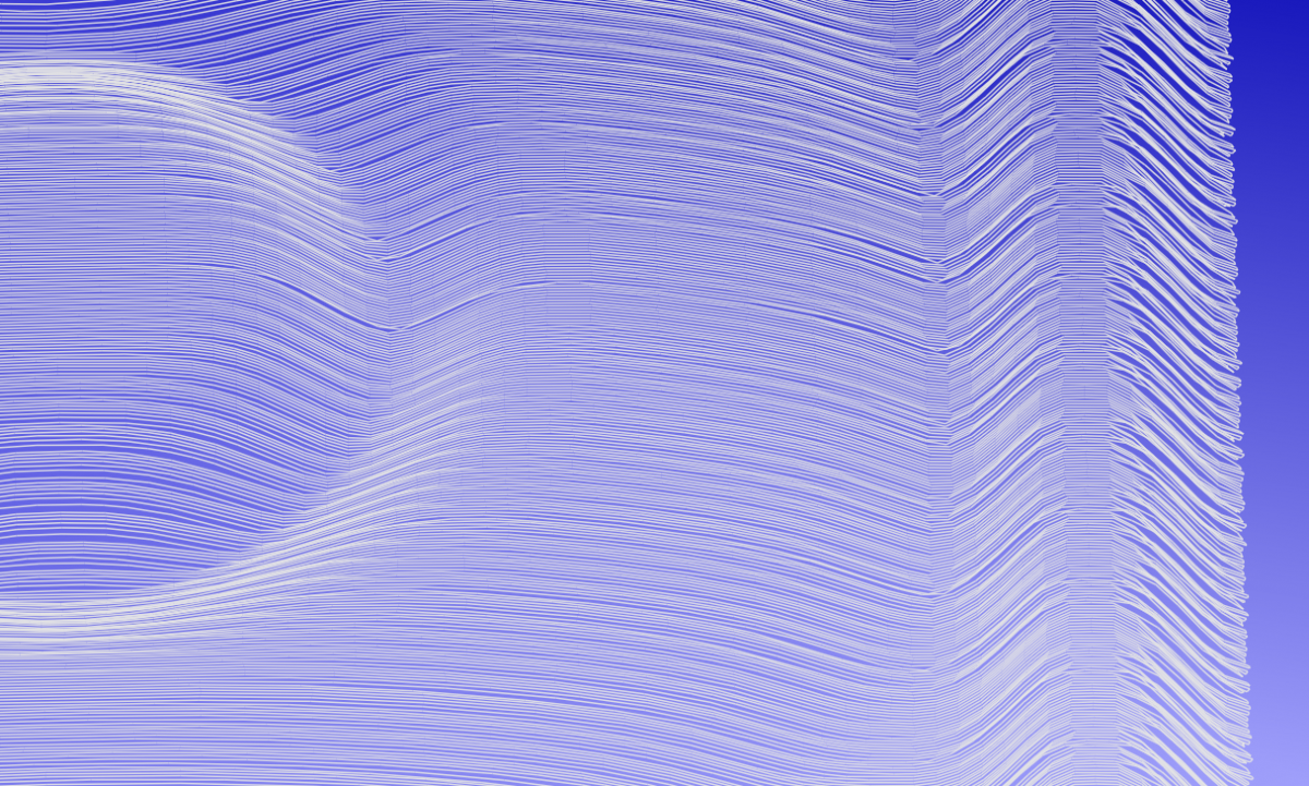

УП в студию!
https://disk.yandex..../KI8lebCeir4uGg

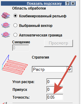

Попробуйте параметр Точность сделать поменьше. Например 0,05.
Хотя по коду таких явных волн нет.
