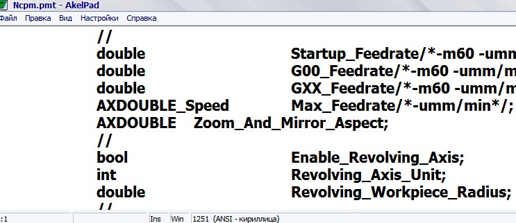

ну...поворотную ось надо включить
в вашей версии список расширенных параметров открывается?
попробуйте
комбинацию кнопок " Shift+Ctrl+Alt" + двойной клик на"machining"
может там есть опция включения поворотной оси?
как на картинке

Здесь в настройках весь головняк в том, что не во всех версиях программы все необходимые окна появляются (принт скрины прилагаю от английской версии) - этих параметров должно хватить для настройки, но - увы -не во всех версиях есть это все и сразу, поэтому возможно путь MiG-а с шаманской комбинацией нажима: комбинацию кнопок " Shift+Ctrl+Alt" + двойной клик на"machining" с поиском именно нужных параметров в этом списке - может оказаться основным для настройки.....
И там следующие параметры:
- Revolving_Axis_Pulse_Factor (Unit: deg/p) = по вкусу под ваш вращающий механизм, дабы соответствовало разрешению...
- Enable_Revoling_Axis = true - именно оно, а не фальш (тогда вращалка блокируется и имеем линейную ось)!!!!
- Revolving_Axis_Unit = 0 - Если в градусах задаем значение, 1 - если в мм
- Revolving_Workpiece_Radius = если в предыдущем пункте задали в мм (т.е. 1), то пишем радиус в мм
Ну и со скоростями подачи надо разобраться...

а у вас в установленной папке конфиги есть? как на картинке
rev - Revolving а по умолчанию встает стандарт
если есть такое -попробуйте в config.ini активным поставить rev

....p\s щас глянул ту что по ссылке V5.4.53 ENGLISH Setup изнутри(запустить не могу-контроллера нет под рукой) - там есть менюшки для Revolving_Axis -попробуйте её

итак... из всего вороха версий NC установилась с нужной шаманьской комбинацией 5.4.68.. поправила параметры как рекомендовал MIG и 3Д BIG... поворотная красиво работает, поет, только надо опять же импульсы/мм и градус-за-импульс искать пальцетыком... начала подбирать параметры и... комп сдох.. может конфликт с этой версией NC? Бывает такое? Завтра системщик комп починет и продолжу... Пока вопрос не снимаю, пока не заработает как положено... с параметрами еще не знаю как.. но, полагаю, разберусь... может быть.. я фрезерный не настраивала, Халки подмогли... я ж пользователь махровый... поэтому одинаково и фрезерный и с осью вращения настроить не удастся.. так как фрезерный от контроллера работает, а на контроллере пиксели повыпадали - работаю с экраном наощупь.. вот как то так...
