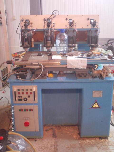

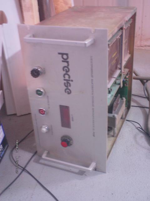

СМ600 у меня на очереди в востановлении идет третим, сейчас переделываю шведско-немецкий фирмы RETAB 4000, управления осями - серводвигатели, шпиндели - хз какие двигатели, работают от частотного преобразователя, просто подключили родной ЧП, оптические линейки родные, БП на 70 вольт родной, питание от 3-х фазной сети трех тр-ов, после них диодный мост на выходе 70 вольт, далее в серводрайвера, взяли дешевые 940DC Servodrive, плату согласования с ПК: DCM4AXIS, программа управления на базе ОС Линукс, тестовый запуск с новыми серводрайверами уже делали, сейчас оставляем старые реле управления шпинделями, некоторые старые детальки и думаю недельки через две будем запускать в эксплуатацию.
у меня таких 4 станины, после восстановления первого, второй на очереди такой же, будет делаться для нанесения паяльной пасты и расстановки элементов, а потом уже на очереди СМ600, он вообще не заюзаный, как то будем старую логику выкидывать и ставить нормальные драйвера и управление с нормального ПК.

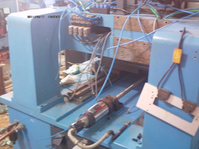

А что за зверь такой RETAB ? Погуглил - ничего не обнаружил.
тоже по нему инфы не нашел в нете, вот чудо немецко-шведской техники
вид спереди
вид справа, панель реле
вид сзади без со снятым двигателем оси Z
частотный преобразователь двигателей шпинделей
шпинделя от 20000 до 90000 оборотов с водяным охлаждением, оси XYZ - серводвигатели, оси ХУ - оптические линейки, ось Z энкодер на ось.
Покупали: энкодер на Z, драйвера серводвигателей, плата согласования, остальные запчасти оригинальные.
