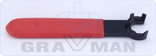

Есть станок SHG0609, на нем шпиндель 1,5kW под цанги ER16. Купил про запас гайку ER16-A, а она оказалась меньше по высоте, шире по внутреннему диаметру, да еще и с более крупной резьбой.
Вопрос, какая гайка нужна мне, если на оригинальной стоит маркировка просто ER16 без букв, а продаются они со всякими буквенными обозначениями A, M, UM...
Скорее всего ER16-M

Отправлено 30 Август 2011 - 11:15
Судя по картинки, там ключ для затягивания совсем другой.

Отправлено 30 Август 2011 - 12:43
Ключ SP-ER16M

Отправлено 22 Январь 2013 - 12:52
Ответ: ER16A-M19x1
