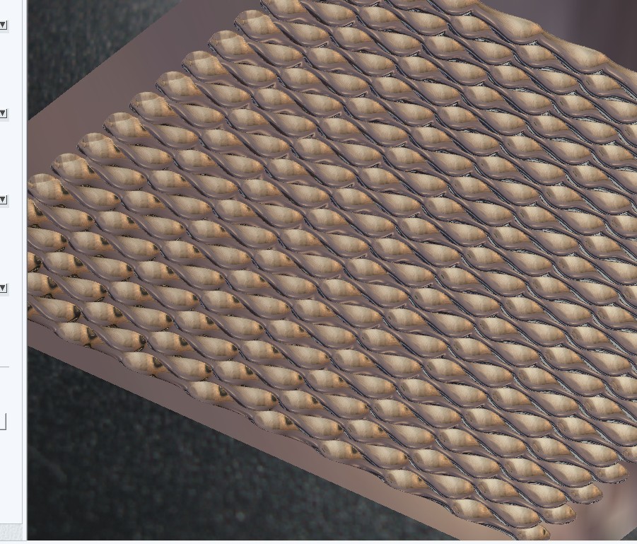

выглядеть должно вот так
В моём понятии просто шаровой фрезой этого не сделать... Ваше фото... я не вижу возможности сделать это иначе чем как 3Д.
#13 OFFLINE   vigo
vigo
  • 69 сообщений
  • Из:Зауралье
Отправлено 03 Январь 2011 - 19:23
можно - просто ведем шаровую по линии, попутно поднимая/опуская ее - на выходе то что на рисунке, для меня проблема сейчас сделать такую уп ... :rolleyes:
такое уже обсуждалось вот тут
но к сожалению уважаемый 3D-BiG указанный в теме видео файл потер, а понять из топика как все таки это реализуется в арткаме - не могу :wacko:

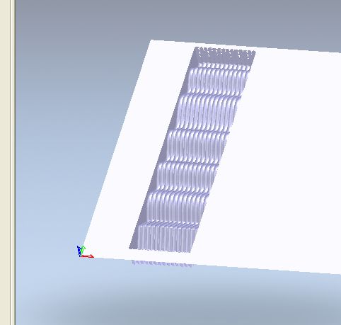

Проба, без подбора фрез и заглублений. :wacko:

#16 OFFLINE   MiG
MiG
  • 2 020 сообщений
  • Из:Россия , Ковров
Отправлено 03 Январь 2011 - 20:40

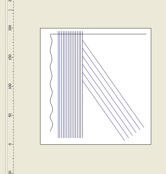

На нужного размера холсте делаешь волну.
Глубину волны считаешь по фрезе.
Дальше рисуешь кучу векторов по которым будешь ходить, создаешь элемент из этих векторов и обработка элемента.
Все.

#18 OFFLINE   3D-BiG
Отправлено 03 Январь 2011 - 23:06
Здесь я разместил видео в виде EXE-файла перехвата изображения с эткрана, как делать такую рельефную поверхность... Конечно в этои ролике полно лишних движений, но суть будет понятна... Лучше предварительные построения сделать акуратней в Corel, а здесь в связи с ленью и чистотой эксперимента все забахал в ArtCAM-е... файл там проболтается с месяц, а потом его сам файлообменник потрет...
На мой взгляд ни один из предложенных ув. коллегами вариантов не соответствует выше указанному примеру/фото... Вот в чем загвоздка :rolleyes:
Просто волну сделать - так VCarve Pro как два пальца, а вот повторить то что vigo указал как образец... Вот это задача. :wacko:
