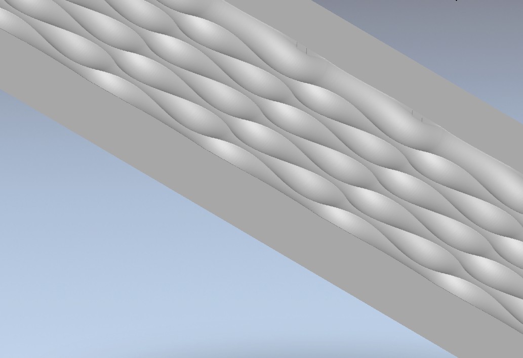

ну как же...на моей фотке просто плохо видно-неудачно материал выбрал
и наспех нарисованы контуры,просто чтоб принцип показать
и у valery_k тоже-самое только другим способом(более универсальным)
попробуйте так сделать и сами увидите что это как раз то и есть

На мой взгляд ни один из предложенных ув. коллегами вариантов не соответствует выше указанному примеру/фото... Вот в чем загвоздка :rolleyes:
Просто волну сделать - так VCarve Pro как два пальца, а вот повторить то что vigo указал как образец... Вот это задача. :wacko:
Попробуйте в качестве инструмента использовать не "шар", а фасонную с "шаром вверх", JZD у Гравмана.

Ну дык никто не слышит... Недавно мебельщикам гравировал подобной фрезой, заглубился для эксперимента чуть больше-результат весьма достойный (тут правда линии рисунка должны быть правильно расположенны, ну и не полиниться на экспиримент).

мде ... вот идеально именно то что надо :rolleyes:

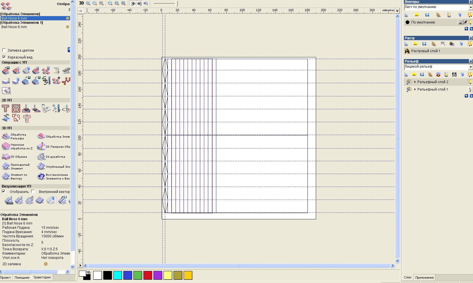

На нужного размера холсте делаешь волну.
Глубину волны считаешь по фрезе.
Дальше рисуешь кучу векторов по которым будешь ходить, создаешь элемент из этих векторов и обработка элемента.
Все.
Добрый день!
Как раз мой случай, но не могу понять как это реализовать в ARTCAM 2009.
Мне нужны кривые линии с плавным заглублением и выходом по Z. Artcam только начинаю изучать. Если можно поподробней, что нужно делать дальше после рисования всех этих векторов? Не нашел как создать элемент? И как ему объяснить что нужно использовать эти дуги как профиль по Z?
Какой Artcam лучше использовать 2009 или 2010?
