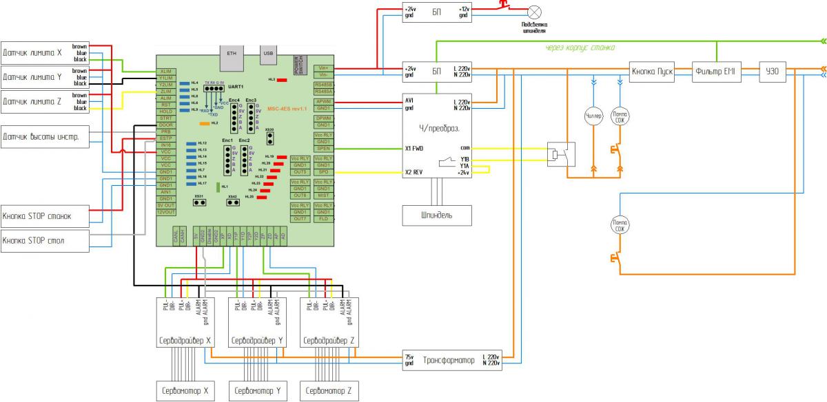

Схема такая:
При такой схеме все работало отлично, до вчерашнего дня....

Схема такая:
Нету значит проводочка...

Так и у меня год работало без проблем при этой схеме. Тут что-то другое, ведь проблема "плавающая" то есть, то нет. Вряд ли дело в схемотехнике.

Уточните, о каком проводочке речь?
От клеммы "земля" БП до "мекки земли".
Это был тест на организацию заземления.
Тест показал, что заземленение организовано не правильно.
Далее цитата http://mir-cnc.ru/to...tudio/?p=367292 (вдумчиво прочтите по ссылке до самого конца темы)
"Чтобы никогда никто не до'бывался, заземление станка необходимо выполнить ярким желто-зеленым проводом 2.5÷4кв.мм от железа станка на "мекку земли" в ящике с электроникой.
От инвертора на "мекку земли" также бросить отдельный провод.
От импульсных источников питания бросить поовод на "мекку земли".
И вот эту "мекку земли" гарантированно заземлить в трехпроводную розетку 220.
А вот этот долбаный "земляной" провод от инвертора - проследить, чтобы он ОБОРВАЛСЯ не доходя до шпинделя, желательно вблизи разъёма.
Т.е. корпус шпинделя заземлять только на корпус станка.
И больше никаких иных земляных проводов между станком и ящиком или чем ещё."
Все, что имеет клемму заземления заземлить отдельным проводом на мекку земли.
Плюс два фильтра.
На входе станка и на выходе инвертора.

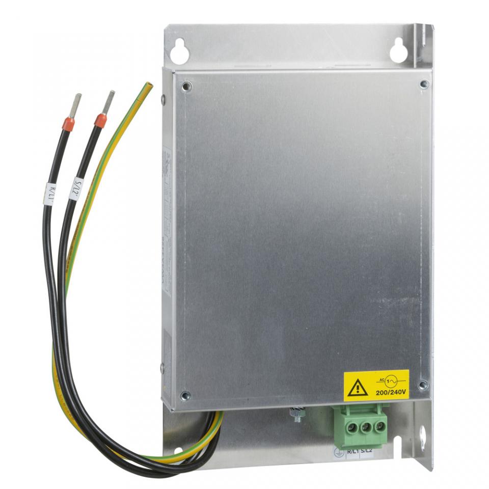

Плюс два фильтра. На входе станка и на выходе инвертора.

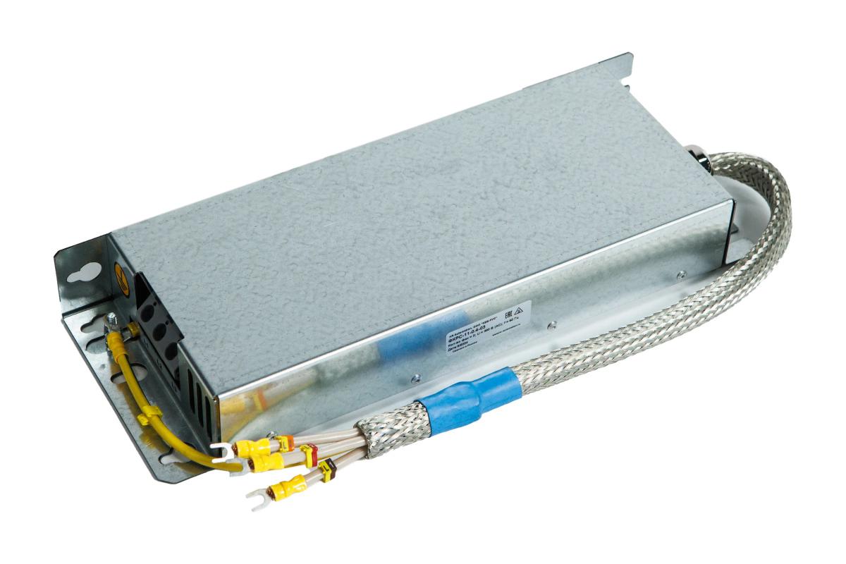

По телевизору видел иль где-то читал -Чтобы ПЧ в сеть не "срал" фильтр ставят непосредственно перед ним и выглядят они примерно вот так-филтр.jpg или вот с такого ракурса ф2.jpeg на фильтре есть монтажные отверстия и ПЧ монтируется прямо на него.....
Оно так и организовано! На схеме это обозначено.

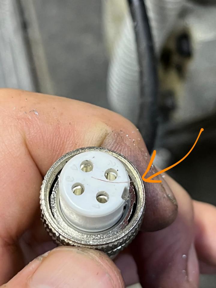

Проверить разьем питания на шпинделе с полной его разборкой и промывкой от окислов и прочей гадости
Бинго!
Шел по цепи всех соединений и добравшись до разъема шпинделя, вот что увидел...
С момента покупки в этот штекер никто не лазил, получается на заводе кто-то "удачно" уронил жилку...
Удивительно, что эта проблема вылезла только сейчас. Видимо вибрации сыграли свою роль в ориентации проволочки между фазой и корпусом штекера.
Почистил, собрал - полет нормальный.
Всем помогавшим советом, спасибо!
