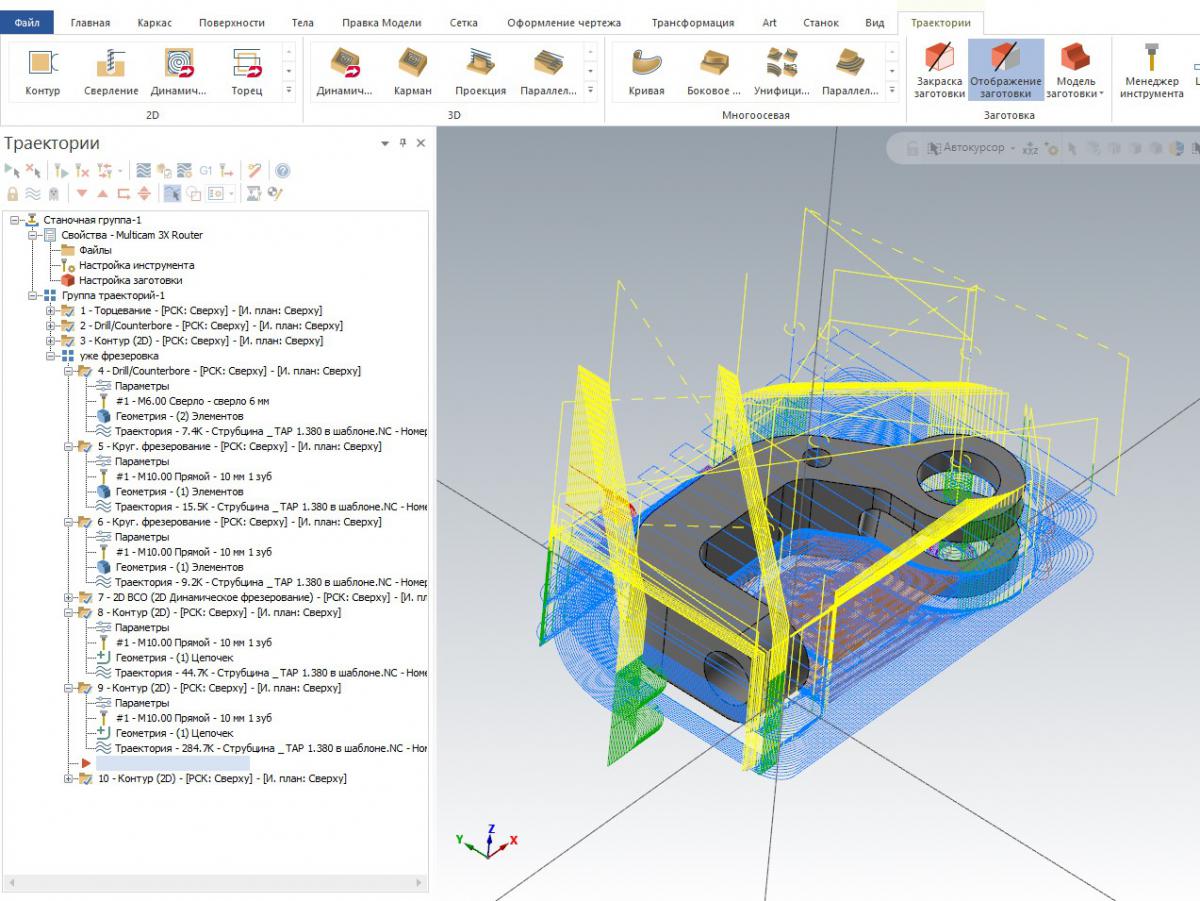

Вот скрин обработки несложной детали в Мастеркам. Вы хотите сказать, что ваше ПО "в два клика" сможет рассчитать нечто подобное?
Модель я прицеплял выше. Сможете повторить?

Ну графический редактор это мощно! С козырей зашли.
На стадии разработки.  Еще раз повторю: мы не призываем никого, что-то купить. Нам нужны советы, а не хейт. Если мы все вместе соберем среднюю картину того, что хотели бы видеть в готовом результате - то продукт станет  ХОРОШИМ!  Если, все продолжат НА СТАДИИ РАЗРАБОТКИ сравнивать, поливать грязью и пытаться внушить, что мы тупорылые, то продукт не станет нормальным.   Мы занимаемся всеми сторонами проекта, и в конечном результате и это будет сделано. Но пока все поливают грязью вместо советов и предложений - то это просто одним: потешить эго, а нам: отсутствие сбора информации.  Вот и подумайте...
