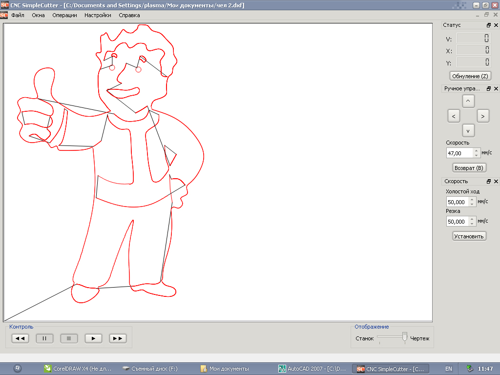

#69 OFFLINE   Sergey-B
Sergey-B
  • 14 сообщений
Отправлено 26 Февраль 2026 - 14:45
На первые три вопроса я не отвечу, ибо это реализовывал программист.
А тогда об чем речь?
Как вы предполагали общение?
 Извиняюсь за грубость рисунка.
Из мелкого вашего исходника лучше не получилось.
Но эта картинка полностью показывает программу вырезания вашего человечка.
Сравните с вашими скринами.
Присутствует определенность траектории с определенным порядком вырезания.
Переходов между элементами минимум.
jpeg
#70 OFFLINE   newcnc

#71 OFFLINE   Adinetsrock
Adinetsrock
  • Из:Чита
Отправлено 26 Февраль 2026 - 14:58
изображения
А вот тут я поспорю!!!   На моем фото, красные линии - это как раз переходы.   При чем!  Можно задать дискритизацию. То есть: кривые линии, по желанию, можно раздробить на еще большее количество отдельных пересчетлв мельчайшего элемента, либо, наоборот, сделать грубее. На моем фото дискретизация равна 20, при этом верхний предел 500

#72 OFFLINE   Sergey-B
Sergey-B
  • 14 сообщений
Отправлено 26 Февраль 2026 - 15:08
Мельчайший элемент кривой рассчитывается из: 1 - данных мотора (градус на шаг)  2 - дробления по драйверу  3 - шаг винта.
Теорема Котельникова еще жива!
Ты не понял.
Я взял твой рисунок с С ЭКРАНА КОМПА (мелкий) и преобразовал его в DXF.
Вот и получилось "грубенько"
Дай исходник - будет "гладенько"
К сведению - Simple Cutter всегда работает в режиме максимально точного воспроизведения траектории.
Т.е расчетное отклонение равно половине микрошага по соответствующей координате. ВСЕГДА.
#73 OFFLINE   Adinetsrock
Adinetsrock
  • Из:Чита
Отправлено 26 Февраль 2026 - 15:31
Ты не понял.
Чего плозого в теореме Котельникова, если есть возможность вращать большие потоки данных?    А что касается переходов: с ними всё в порядке.
