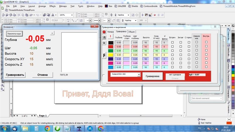

#244 OFFLINE   3D-BiG
Отправлено 27 Февраль 2026 - 23:35
Ну да... Ну дааа.. А потом по всем форумам темы с названием "ДАЙТЕ ПОСТПРОЦЕССОР"
Это те зумеры, которые поиском пользоваться не научились. На основные простые китайские системы управления для ArtCAM-а писал более двадцати лет назад.... Вот, например, шапка одного из них, где прописывал и дату написания и ставил знак авторскх прав:
; G - Code для CREATION1200DSP (на нем обкатан и получены вполне удовлетворительные результаты)
; Также дает удовлетворительные результаты на VectorSoft-овской электронике, но для нее ряд строчек
; излишни (хотя они и не мешают работе)
;3D-BiG © E-mail: 3d-big(собака)mail.ru
; версия от 12.10.2003
DESCRIPTION = "CREATION  (*.CNC)"
FILE_EXTENSION = "CNC"
UNITS = MM
; Cariage return - line feed at end of each line
END_OF_LINE = "[13][10]"
; Block numbering
LINE_NUM_START     = 0
LINE_NUM_INCREMENT = 10
LINE_NUM_MAXIMUM   = 999999
Ролланда собственный язык CAMM2.
Для плоттера - САММ-1, а вот для граверов - САММ-2, ибо  него добавили команды работы по Z...
Вот тут - точно нет!!! Плата и программа в нашем исполнении изначально дружат на 100%. Остается лишь указать единовременно условия в проге.
Исполнение станков, точнее их  силовой части может быть разное при том существенно: начиная от примитива со Step/Dir управляемые открытыми коллекторами, или по дифпаре, есть управление коллекторами по 24В, а есть управление перемещениями по КАМ-шине или токовой петле. Есть куча способов управлениея  сменой инструмента, куча разных других навесных функционалов... Все это ваша система поддерживает? Или она может управлять хотя бы четвенрртой осью в виде пооротного шпинделя с учетом разницы выноса инструмента?...
Сообщение отредактировал 3D-BiG: 27 Февраль 2026 - 23:21

У Biesse обработка по dxf сделана... но это очень мутно...
нужно каждый вектор жмякнуть и повесить на него технологию... в какой плоскости, сверлить/фрезеровать, каким инструментом, с какой стороны компенсация, заход/выход и прочей лабуды на целую страницу...
мало того там описание всего инструмента то же не простое (обычного инструмента, присадки,
 агрегатов)... чтоб станок знал что за инструмент у него в каких плоскостях и с какими габаритами...
для ускорения можно вешать технологию на слои dxf... но это еще мутнее... если только не стандартные изделия гнать...
да и у многих обрабатывающих центров деревяшечных такая ерунда сделана...
#259 OFFLINE   Adinetsrock
Adinetsrock
  • Из:Чита
Отправлено 02 Март 2026 - 12:39
Можно, пжл, поподробнее об этих проблемах?
#260 OFFLINE   mihams
mihams
  • 1 371 сообщений
  • Из:Kovrov
Отправлено 02 Март 2026 - 13:21
так это не проблема... просто не удобно...
вектор это вектор...
для начала, если вектор конструкторский, его нужно сместить относительно допусков... допуск может быть +- в ровень а может быть или в + или в -
потом на станке этот вектор выбираем и вешаем на него технологию...
1 - в какой плоскости обработка xy/xz/zy..
2 - каким инструментом
3 - с корректором на диаметр или по вектору... если с корректором, то где включаем коррекцию.
4 - направление реза.
5 - если в параметрах инструмента не заданы обороты и подачи, то заполняем их.
6 - глубину обработки. если нужно то сколько проходов и финишный проход.
7 - подвод/отвод. если нужно то линейный/по дуге. если нужно то врезка на глубину по спирали.
8 - если вектор - карман, то задаем параметры выборки кармана.
там дофига чего еще есть... но без этих данных станок сам не догадается что ему с этим вектором делать ))))
а если на изделии куча векторов с разными типами обработки... то это пипец...
тут пример работы в старом биеесворксе.. ему уже лет 20.. а то и больше... сейчас у них новая система.. я ее не видел
https://docs.yandex....&keyno=0&nosw=1
если скажите что типа у них отдельный эдитор... у них это единый комплекс... все автоматизировано... но один фиг не удобно...
удобно когда на станок готовые программы из базиса, к примеру, загружают.
