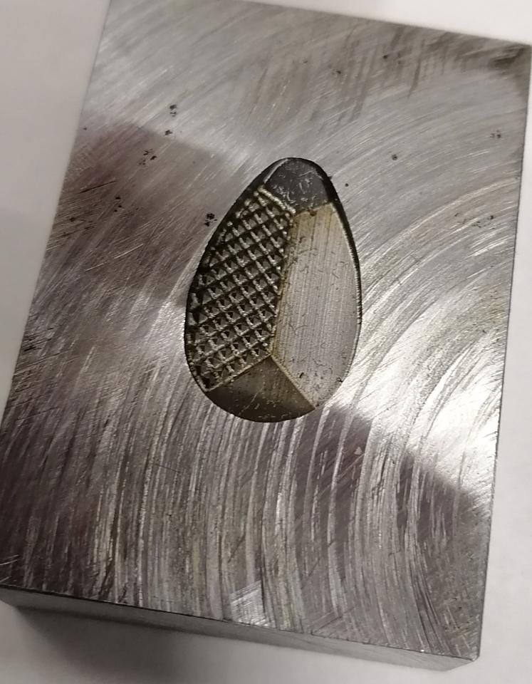

Здравствуйте, помогите подобрать параметры фрезеровки 40х стали.
Станок Sicono SIC 330 1.5кв.
Фреза сферическая KS2QX32508 от гравмана.
Заготовка из стального конструкционного легированного листа 40Х.
Параметры вводил из таблицы производителя фрез.
S = 120мм\мин; Sz = 40мм\мин; 6000об\мин; черновую снимаю по 0.1 по х и y. Охлаждаю водой.
Быстро тупятся фрезы ( работал в основном с алюминием и магнием и фрезеровал на сухую).

Судя по характеристикам данный станок не предназначен для обработки стали.
При низкой жесткости системы СПИД во время обработки возникают вибрации и быстро выкрашивается режущая кромка фрезы. Похожий вопрос разбирали в этой теме.
Попробуйте эти режимы и напишите изменилась ли ситуация:
Обороты 18000об/мин
Подача 600мм/мин
Глубина за проход 0,1мм
Шаг между проходами 0,15мм

Вы всё делает правильно, но Ваш станок не может.
Стоимость станка, который может, раз в 10 больше.
Фрезы на Вашем станке будут быстро тупиться.
Т.к. в связи с тем, что станок дохлый, он не может создать необходимого усилия, чтобы фреза могла врезаться в металл, он просто сам сгибается.
Смотрите.
По справочнику надо снимать, например, 0.1 мм на зуб.
Как действует станок.
1. Смещается на 0.1мм
2. Поворачивае фрезу, т.е. подводит лезвие фрезы для врезания.
Ну и ... сгибается, а не врезается, ибо дохлый.
А раз согнулся, но продолжает крутить фрезу, то только трется внешней стороной по материалу.
Хорошо, если на второй оборот врежется, а может и тоже согнётся.
Но потом обязательно врежется, скушав не положенные 0.1мм, а все 0.5. Зато распрямится.
И по новой.
Вот и соображайте.
А Вы ещё и обороты поднимаете поди. Понимаю. Иначе совсем никак.

Обороты 18000об/мин Подача 600мм/мин Глубина за проход 0,1мм Шаг между проходами 0,15мм
Остановился на 10000об/мин и подаче 300мм/мин шаг  x z по 0.1 фреза тупится за то же время но хоть больше выбирает.
Вы всё делает правильно, но Ваш станок не может. Стоимость станка, который может, раз в 10 больше. Фрезы на Вашем станке будут быстро тупиться. Т.к. в связи с тем, что станок дохлый, он не может создать необходимого усилия, чтобы фреза могла врезаться в металл, он просто сам сгибается.
А если уменьшить заглубление или использовать более мелкие фрезы, уменьшатся ли усилия станка?(хотя бы немного продлить срок службы фрез).
По поводу немощи станка. Рассматривали вариант купить более мощный для обработки стали но они очень габаритные и большой вес.
У меня помещение с узкой дверью, и перекрытия пола полые бетонные плиты. Есть ли малогабаритные станки пригодные для обработки стали небольших заготовок?
Пример того что получилось сделать на моем станке.
Усилия станка не уменьшатся.
Прогиб станка уменьшится.
Но прогиб фрезы увеличится.
Зачем Вам по стали сферическая фреза 2,5х8?
У Вас обрабатываемая поверхность находится на глубине 8мм?
Нет?
А зачем Вам фреза, которая гнется? Возьмите фрезу 2,5х6.
Ах, она в десять раз дороже.. Нет, она НЕ будет служить на Вашем станке в десять раз дольше.
Вы все делаете правильно. Станок просто не может.
Возьмите ЛС59 и познайте счастье.
На стали счастья не будет. Даже с СОЖем. Головняк будет. Но и результата можно достичь.
