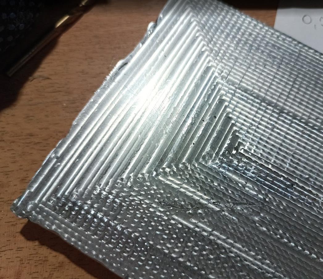

Спасибо за советы. Инфо принял. Может до кучи прокомментируете фото? В чём причина столь разного следа от фрезы при движении по разным осям? направление не менялось.

Плоскость торца фрезы не параллельна плоскости обработки.
Также не забывайте, что фреза при работе всегда гнется (и станок тоже) и плоскость торца меняет своё положение относительно плоскости обработки.
Там, где "сильная рябь", там плоскость торца наиболее параллельна плоскости обработки. "Рябь" - это отклонение в плюс-минус вокруг ноля.
Там, где нет ряби - там хуже, там плоскость отклоняется в какую-то одну сторону.
Т.е. либо станов по этому направлению легче гнётся, либо фреза сильно неперпендикуляона.
Чтобы было легче понять, нарисуйте фрезу, как она наклоняется, как она гнется, и соответственно как наклоняется плоскость торца и какой след оставляет на детали каждый зуб фрезы при своём обороте.

Я так и думал, спасибо. Буду настраивать.
