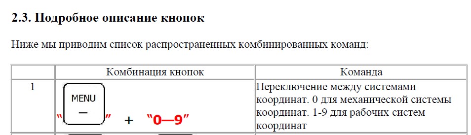

Но в 0 по оси Х он так и не стал ехать правильно. Буду продолжать пилить детали просто назначая 0 рабочей плоскости...
Возможно появится какая-то возможность программно это фиксить в будущем. По идее это в прошивке так зашито криво.
Что значит переписать софт-лимиты?
Софт-лимиты, они же размеры рабочего поля находятся вот тут: Menu=>Machine setup=>Table size
Вот полезная информация по системам координат:
В принципе на сайте Росфрезера есть руководство пользователя, оно же есть на CNCzavod, собственно картинка оттуда...

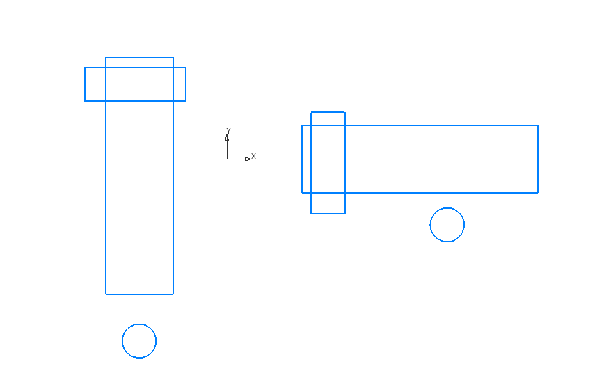

Отправлено 24 Август 2025 - 09:03
Вы как предлагаете проверить датчик? Отключить вовсе?
А вы их как проверяете, просто железку подносите и смотрите загорится ли диод?
Проходили это и не единожды, индукция работает не вопрос, а вот контакты замкнуты. Так что проверять надо мультиметром.
По поводу приведения его до стандартов:
1 Переместить датчик и сделать настройки пульта
2 У вас оси подключены не правильно, Перекинуть колодки на драйверах и сделать настройки пульта Справа как сейчас, слева как должно быть
Сообщение отредактировал Dark Knight: 24 Август 2025 - 09:05

Не понял рисунка.
Мультиметром проверю датчик.
Но если я переключу как вы говорите колодки, то он от пульта будет ездить не правильно и программы мне приде́тся писать не правильно

Не понял рисунка.
Что не понятного?
п.2 внимательно читали или только картинки смотрите?
Намек - кружочек оператор
