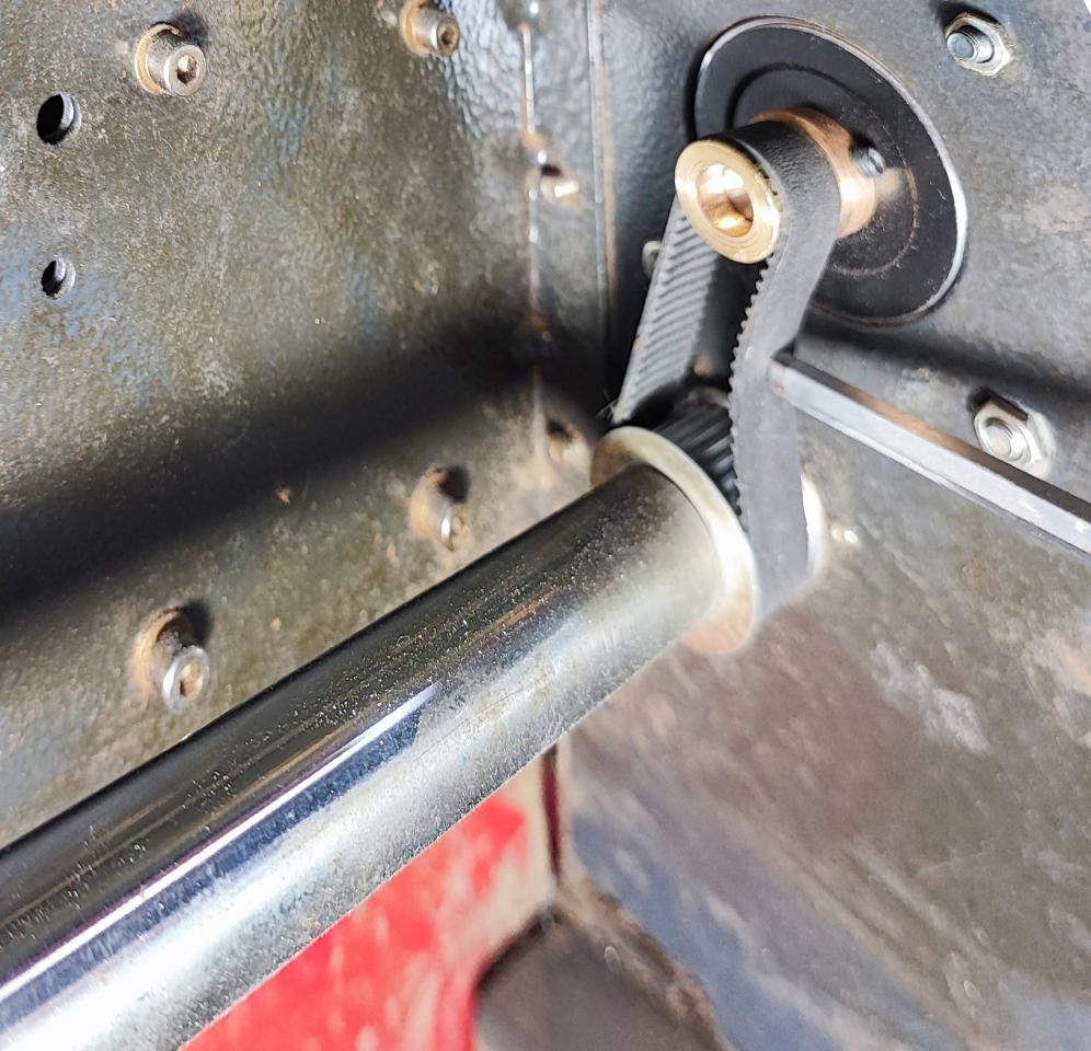

Не стал мудрить, разобрал, до чего мог дотянуться, прочистил, подтянул. Но все-же остался сдвиг где-то 0,5-1,0  мм по оси У при перемещениях между деталями. Грешу на ремешок по оси, который передает вращающий момент от шагового двигателя. Слабенький ремешок. Регулировку натяжения не нашел. Был запасной ремешок, поставил его; то-же самое.
Продолжает подклинивать по оси У,- 3-4 раза спотыкается при движении  "снизу доверху". Может, линейный подшипник? Или там пластиковая направляющая...

Отправлено 21 Август 2025 - 13:33
При ослаблении винтиков на шестеренке шагового двигателя подклинивать перестает. Все-таки ШД?

На закуску мне еще это: (на фото). Зубчатый ремень, служащий для передачи вращения от шестеренки вала ШД на ось У, не натянут вообще. И подтянуть "не как". Заказал новый, вроде тот, что нужно. Еще что-то можно сделать? Может, натяжной ролик приколхозить...
