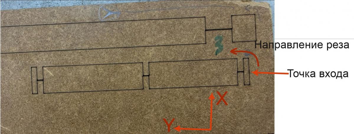

Все доброго)
И все таки в чем дело в механике или в электрике или и в том и в том.
Перебрал механику, люфтов нет! Новые ремни, каретки новые.
Проблема как и ожидалась стабильно повторяется.
Рез смещается Но в точку ноль возвращается чётко!
Ремни ослаблял до провисания,натягивал до звона не помогает!
По Х и Y проблема идентична, появилась внезапно на втором году службы станка.
по X проблема проявляется меньше чем по Y

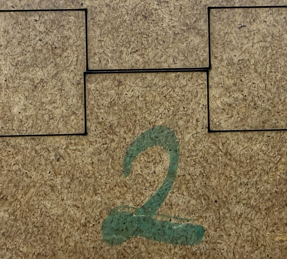

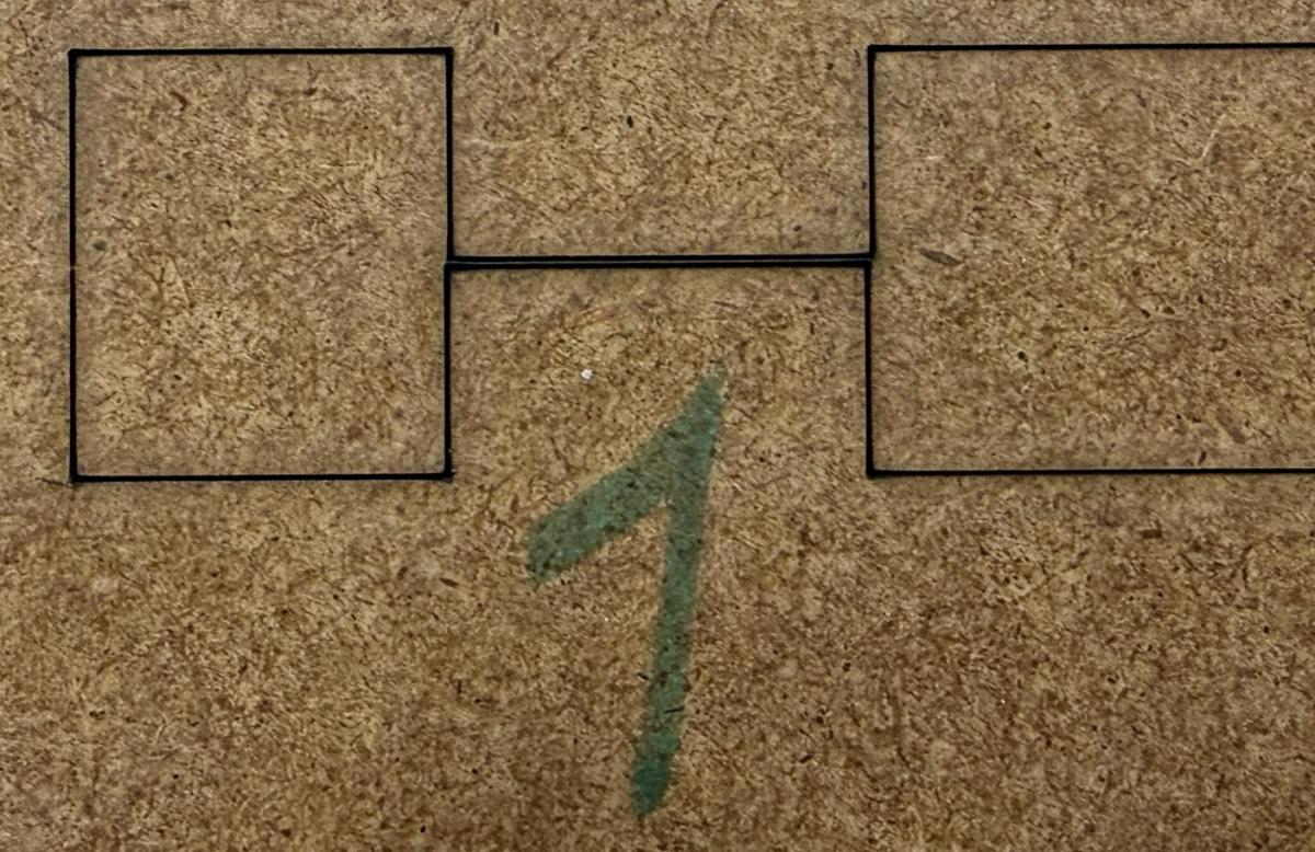

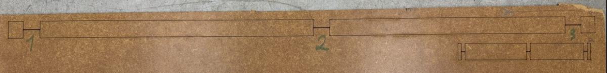

1.jpg Размер данного макета 25  см так же макет растягивал до 80см, смещение и там и там одинаковое! точка входа и точка возврата смещения нет к середине макета смещение на 1мм по краям по меньше.
2.jpg общий вид точка входа и направление реза у большого и маленького макета идентичны.
ПАМАГИТЕ ) !!!!

Станислав, возврат в ноль проверяется просто, стрельнув лазером перед началом работы и по окончанию в начальную точку.
Проблема может быть связана как с механикой, так и с электроникой. Мигающий разрыв кабеля, к примеру, может привести к подобному и даже в контакте на драйвере.

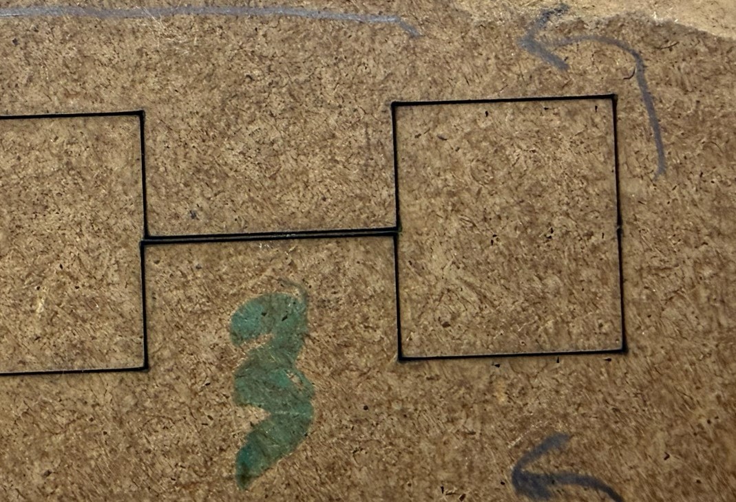

Вот посмотри, дорогой, на эту картинку.
К началу выполнения задания голова подошла из плюса Y.
И вот этот ФАКТ обязательно МНЕ нужно было озвучить.
Мне, ни разу лазер даже не гладившему.
По фото!
И в точку окончания выполнения задания она тоже вернулась из плюса Y.
Но сначала надо заново переложить провода!

И да, если точка врезания и окончания совпадают, то возможно зеркала не отъюстированы.
