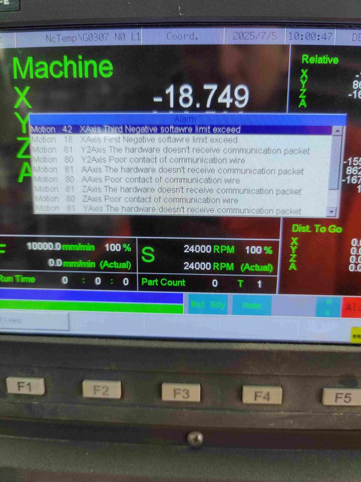

Добрый день. Прошу помощи знатоков. Стойка Syntec 60WE. В конце рабочего дня стойку выключили как обычно. При следующем включении насыпал гору ошибок. Фото ошибок прилагаю. Есть подозрение что сгорела релюшка. Просьба помочь советом.

Больше похоже на то, что проблемы с питанием датчиков по линии 24В: либо блок питания на 24В накрылся, либо проблема в проводах: ну не может быть проблема сразу на всех концевиках одновременно, кроме как проблема по линии их питания...

Вопрос из-за чего он мог накрыться? Станок был просто выключен кнопкой, станок новый, все работало великолепно. Такое было когда то когда фазы одной не было.
там же написано... нет связи с серводрайвером...
проверить запускаются ли они вообще
и там провод похожий на usb проверить контакт... на последнем драйвере штука похожая на флешку... то же проверить
