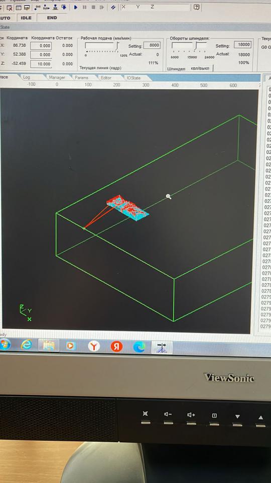

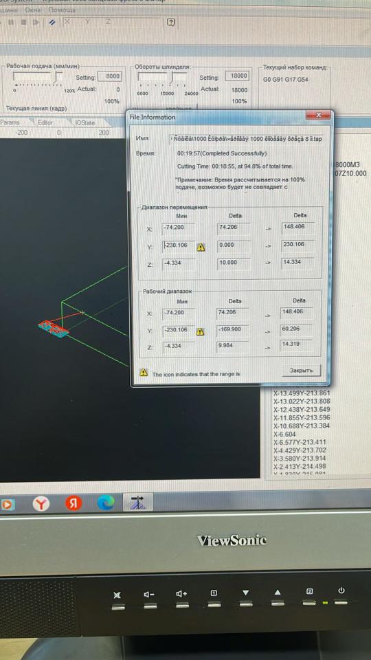

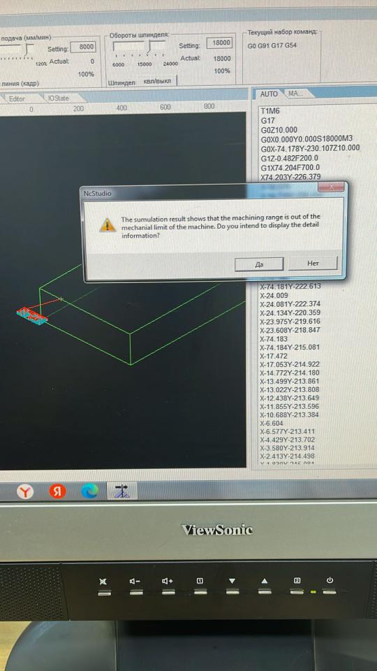

Уважаемые господа и товарищи, нужна помощь знатоков. Сам я только начинаю в ЧПУ, поэтому прошу не подгонять пиная. Суть вот в чем: Экспортирую готовую модель в ArtCAM 2018 в формате STL, потом пошагово создаю УП для каждой операции (черновая, чистовая, обрезка по контуру). Сохраняю в G-Code Arcs(mm)(*.tap). Иду к станку, запускаю NC Studio 5.5.60, открываю файл, запускаю с начало симуляцию, что бы убедиться все ли правильно, программа начинает рисовать и бац, сообщение, что выход за пределы рабочего поля, вижу визуально на экране, что программа нарисовала симуляцию вне рабочего поля станка, хотя размер заготовки реально меньше чем РП. Пытаюсь понять в чем дело. Открываю УП и вижу, что значения по Y стоят с минусовым знаком. Меняю все Y с минусом на плюс, и программа начинает рисовать симуляцию в пределах РП станка и не ругается. Но вижу, что все равно вырезаемая деталь не на том месте заготовки, где надо. Понимаю, что тут сто то с настройками ArtCAM 2018, но что не понимаю. Подскажите знатоки. Это же не дело каждый раз в ручную изменять УП.

Надо обратить внимание на расположение рабочего нуля при создании модели в арткаме и установить рабочий ноль(система координат заготовки) на станке.
Системы координат станка и заготовки (Руководство. стр 17)
  1. Для наглядного отображения текущего положения режущего инструмента станка с ЧПУ, система NC Studio выводит его координаты одновременно в двух системах отсчета: в системе координат станка (M.Coor., машинные координаты) и в системе координат заготовки (W.Coor.).
  2. В системе предусмотрены удобные средства определения и модификации начала координат заготовки. Для обнуления координат заготовки достаточно нажать левой клавишей мыши на их значение в соответствующей области параметров состояния “NC State” по каждой из осей или воспользоваться меню “Set Workpiece Origin…” (Operation>> Set Workpiece Origin…) или кнопкой “Set Origin” на панели инструментов или нажатием комбинации клавиш “Shift+F6”. Для задания координат заготовки необходимо воспользоваться меню “Set Workpiece Coordinate…” (Operation>>) или нажать клавишу “F6

 Располагайте (импортируйте) корректно модель в Арткаме. Канешна можно сместить в НЦ, но оно Вам нада?

УП-это про траектории, никак не про габариты заготовки. Когда НЦ загрузит УП, она не знает, расстояний до "0" и ссимулирует траектории в точности как на рабочем столе САМа. исходя из этого мы и располагаем виртуальную заготовку в том месте рабочего поля САМа, в которое потом и установим реальную заготовку на столе фрезера. В 90 % случаев, это Х0; Y0 и машины и САМа. На мой взгляд при массовке это удобнее. У меня лично выработалась привычка, ориентировать в начале работы все в 0;0. И 2Д и 3Д.
Спасибо огромное! Все получилось!
