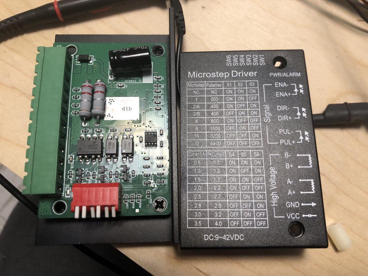

Пробовал менять ДИР,  результат тот же смещение так же уходит в минус. Причем значение этого смещения практически не меняется при нескольких запусках одного и того же кода., т.е. случайные помехи отметаются. Уменьшается только при уменьшении стартовой скорости и ускорения. Причем уменьшение стартовой скорости например ниже 100 мм/мин  уже не влияет на результат. Изменение шага тоже мало что дает.
  В итоге победить проблему удалось только одним способом и "победителем" оказалось устройство за 200 рублей. DRV8825 - с этим драйвером смещения пропали, даже на гораздо большей стартовой скорости и ускорении. Причем сигнал Step даже не инвертировал, так сработало. (Может для моей версии DM542 нужно инвертировать СТЕП?)
    Драйвера DM542 приобретались в разное время и у разных продавцов, оптроны стоят вроде быстрые "восьминогие", но кажется что то не задалось у них с NCstudio. Почитав данный форум, я понял, что такое бывает, и как теперь подойти к выбору подходящей замены вопрос?

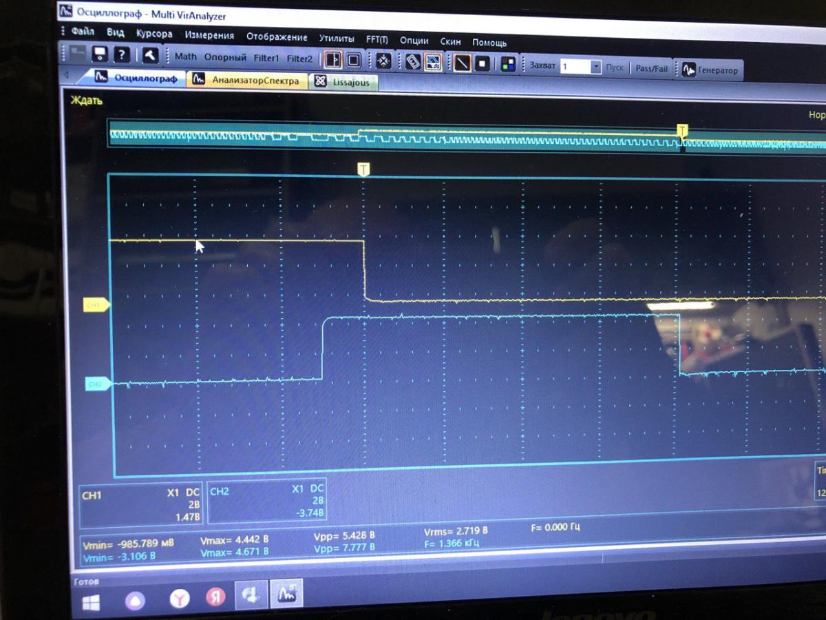

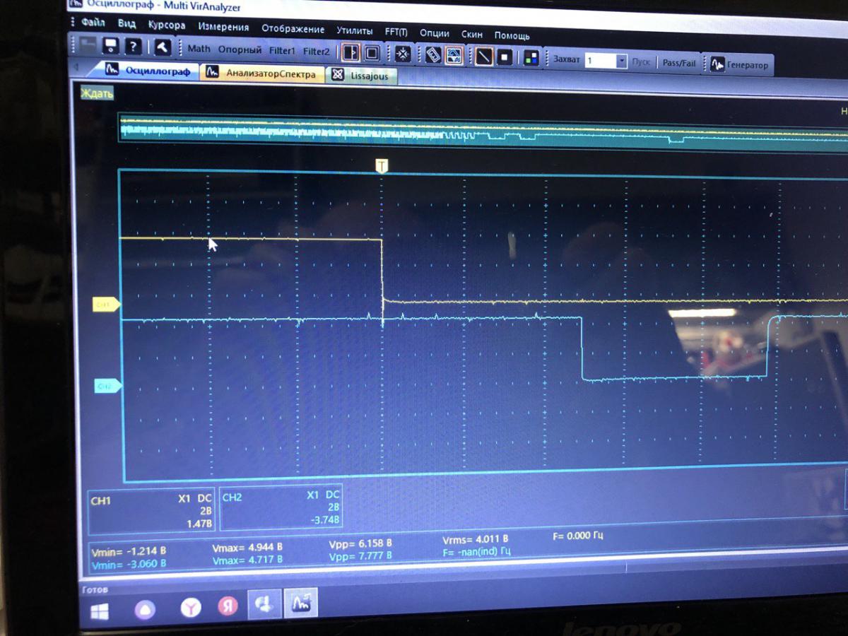

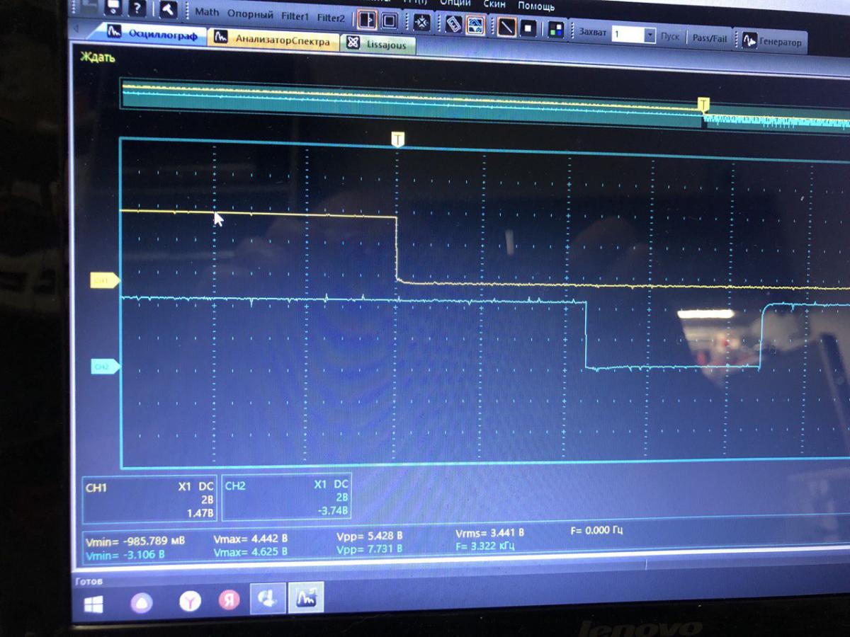

Отправлено 14 Январь 2025 - 01:28
Посмотрел осциллографом, если так можно назвать ЮСБ приставку к компьютеру, но вроде все видно. Синхронизацию делал по переднему и заднему фронту сигнала ДИР. Импульсы СТЕП ближе 50  мкс от фронтов не наблюдал, всегда в момент смены сигнала ДИР на СТЕП был высокий уровень.
 При дальнейших экспериментах выявил следующее. При управлении двигателем из программы NCstudio с помошью мышки заметил, что при шаге 0.01 мм при смене направлении движения первый шаг продолжается в предидущем направлении и только потом в нужном. При увеличении стартовой скорости, такой же эффект наблюдается при шаге 0.05 мм. При меньшей скорости такого нет, но первый шаг при смене направления получается меньше дальнейших, причем это работает как в + так и в -.
На фото желтый канал сигнал ДИР. Развертка 50 мкс.

#49 OFFLINE   lkbyysq
Отправлено 14 Январь 2025 - 11:44
Вот про это я говорю.
Именно про такое поведение сигналов. Но при измерениях ПОСЛЕ ОПТОПАРЫ драйвера.

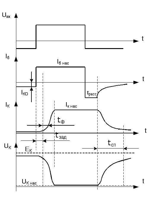

В дешевой четырехлапой оптопаре фотоны перенасыщают базу фототранзистора электронами, после снятия света электроны долго рассасываются, оставляе ключ открытым. На осциллограмме это видно как отсутствие задержки при включении и задержка при выключении (запаздывание заднего фронта).
В шестилапых оптронах есть вывод базы фототранзистора, через который и сливается излишне накопленный заряд.
А в этих восьмилапых вообще все сбалансировано для максимального быстродействия, вообще цифровой выход сделан.
tрасс - время рассасывания накопленного заряда в базе транзистора.
При управлении двигателем из программы NCstudio с помошью мышки заметил, что при шаге 0.01 мм при смене направлении движения первый шаг....
Если такое выдает контроллер - плохо.
Однако я не могу объяснить влияние длины шага и стартовой скорости... Вроде они никак на это не должны влиять.
Не нравятся мне фронты при таком описании проблемы. Очень хорошие, даже слишком хорошие фронты.
А значит сигнал ДИР тормозит где-то на плате контроллера (а может и не только ДИР, может все). Может буфер рабочий, а на вход буфера плохие фронты приходят с чипа.
Ну т.е.
Чип контроллера снвчала меняет уровень сигнала ДИР, затем выдает сигнал СТЕП. Это закон. ДИР опережает СТЕП.
А на выходе контроллера ДИР запаздывает относительно СТЕП.
Значит виноват кто-то между чипом и выходом контроллера.
PS
Вы не написали, с какого места (контроллер, драйвер, вход, выход) снимали осциллограммы.
Сообщение отредактировал lkbyysq: 14 Январь 2025 - 11:46

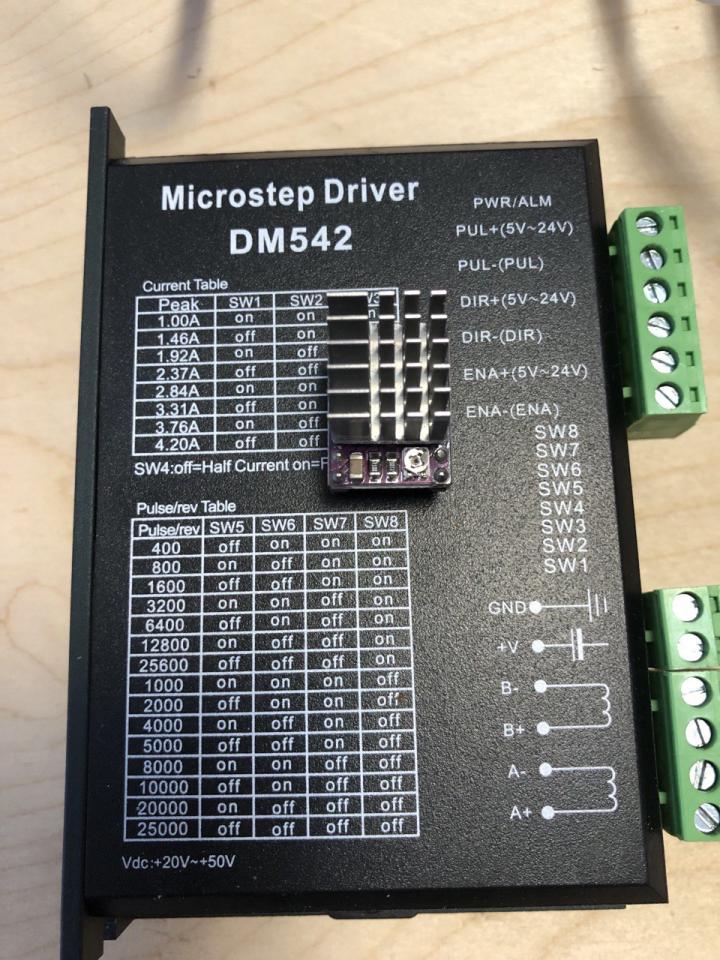

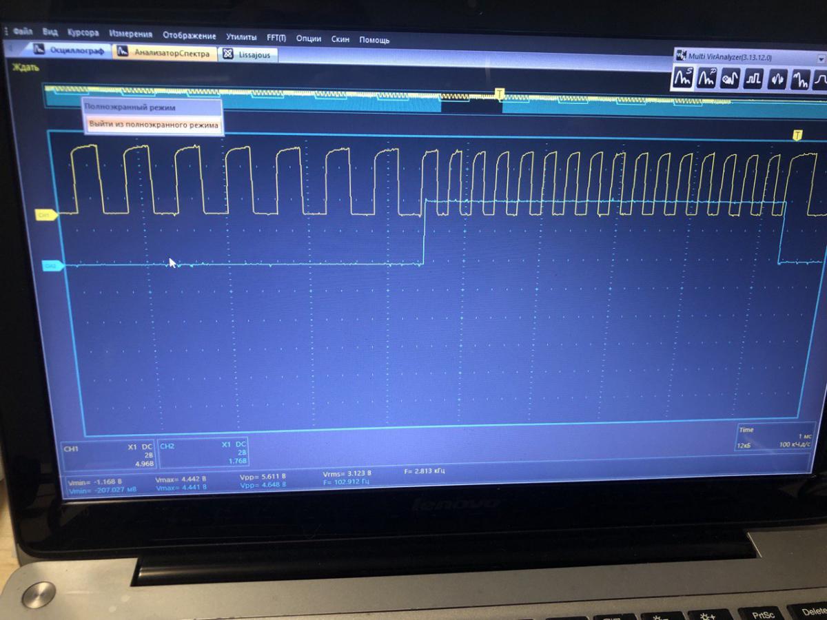

Отправлено 16 Январь 2025 - 13:44
Вчера продолжил эксперименты.  Взял для пробы на Озоне самый дешевый TB6600. Вскрытие показало, что быстрый оптрон стоит только на СТЕП, но несмотря на это смещений, как с DM542, нет. Менял и микрошаг, и скорости, и ускорения, но все отработал нормально, в ноль двигатель возвращался стабильно. Напрягает конечно шумность работы двигателя с ним и греется он сильнее. Заказал на пробу пока один YAKO YKD2305M.
 Еще бы попробовать какую нибудь версию DM542, но покупать ради эксперимента не хочется.
Сигналы СТЕП и ДИР прекрасные на входе драйвера..

#52 OFFLINE   lkbyysq
Отправлено 16 Январь 2025 - 14:10
Форма вроде ничо. Странно, что фронты на синем круче, переходный процесс должен быть по идее одинаковый.
Амплитудные характеристики не понятны. Не от общего цифрового нуля измерения. Но я не силён в этом анализаторе.
В целях саморазвития:
Для понимания влияния оптронов снять показания до и после оптрона и сравнить.
Сообщение отредактировал lkbyysq: 16 Январь 2025 - 14:06
#53 OFFLINE   Stas_13
Stas_13
  • 18 сообщений
  • Из:Ленинградская обл.
Отправлено 16 Январь 2025 - 14:20
2 вольта на деление стоит, а нули просто сдвинуты между лучами.
Мой типа "осциллограф" плохо синхронизируется на развертке ниже 1 мкс . До оптрона и после я сравнивал, разница между фронтами не более 1 мкс.

Пришел драйвер YAKO YKD2305M и неоригинальный DM556, не самый дешевый). Проблема, которую описывал выше исчезла.
У всех четырех драйверов DM542, приобретенных в разное время, у разных продавцов, оказалась одна и таже проблема. Скорее всего была такая партия и не у одного продавца. Вот такую же проблему описал человек с таким же драйвером, приобретенном в то же приблизительно  время.
