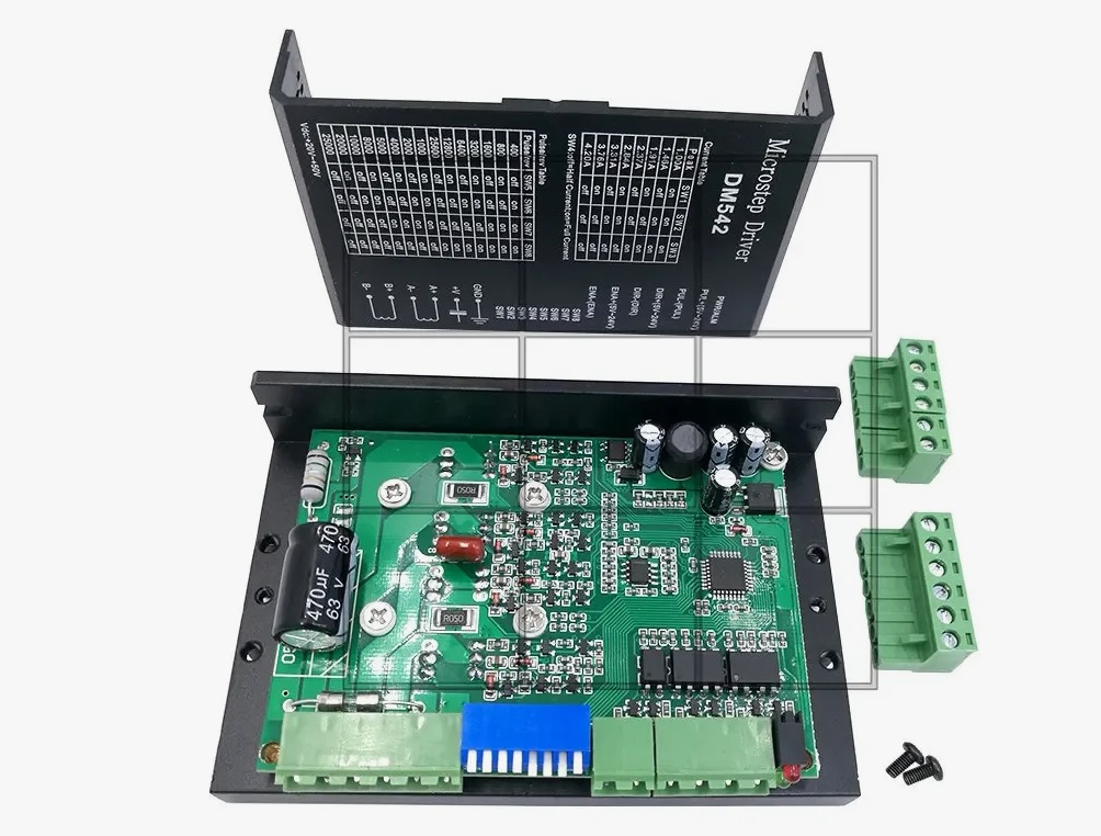

#32 OFFLINE   vasa29
Отправлено 11 Январь 2025 - 00:15
драйвера DM542
Заменить драйверы ШД на те, у которых по две шести-восимилапых оптопаре на входе.
#33 OFFLINE   lkbyysq
Отправлено 11 Январь 2025 - 00:31
Этому драйверу повезло.
Вскрывать каждый.
Или не жадиться.
Сообщение отредактировал lkbyysq: 11 Январь 2025 - 00:36

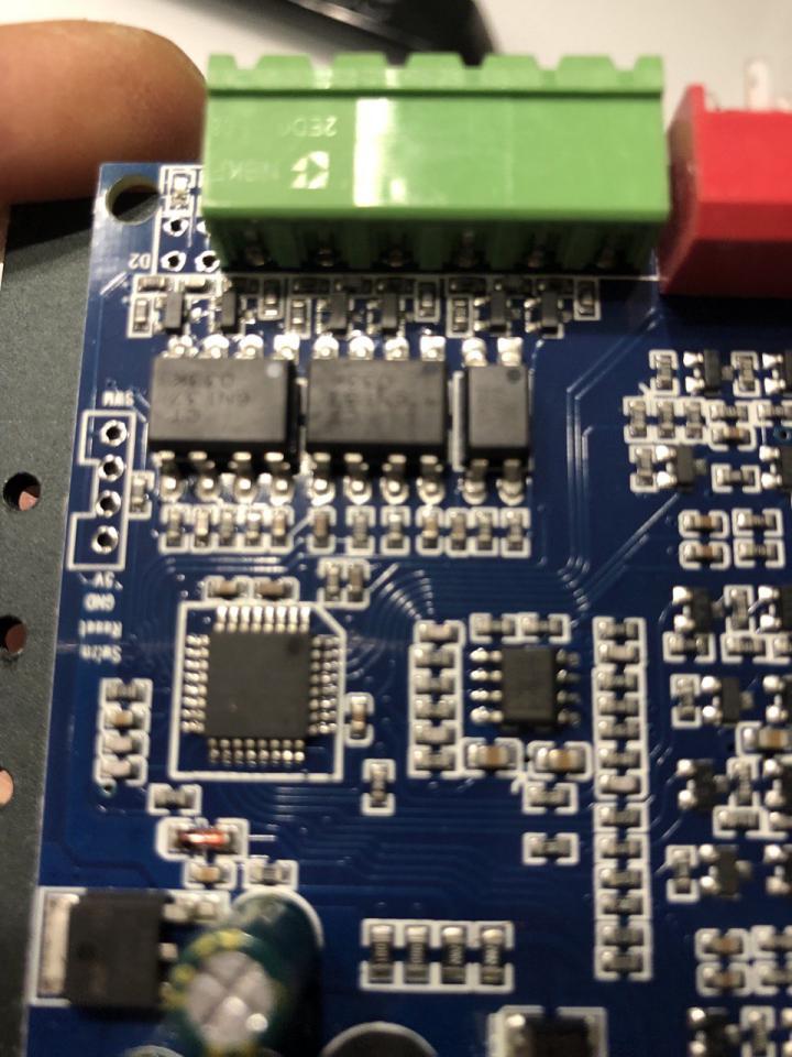

#35 OFFLINE   Stas_13
Stas_13
  • 18 сообщений
  • Из:Ленинградская обл.
Отправлено 11 Январь 2025 - 00:45
У ваших драйверов только на СТЕПе быстрая оптопара. На ДИРе стоит медленная и не успевает переключиться с 1 на 0 перед приходом импульса СТЕП для уже обратного направления. А с 0 на 1 успевает. Свойства оптопар так работать.
Поройтесь, на эту тему много есть на форуме.
Вскрыл свои DM542, там стоят два 6N137 и FL817. Это нормально, или эти две на СТЕПе стоят?

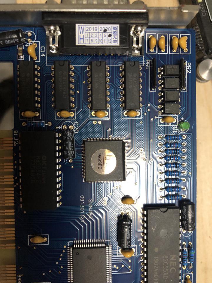

#36 OFFLINE   lkbyysq
Отправлено 11 Январь 2025 - 01:01
два 6N137
Быстрые это. Это правильно. Больше не надо.
А значит... вариантов других у меня к Вам нет.
Логику ошибки Вы поняли. Оптопара однозначно виновата если происходит потеря двух шагов на каждой смене направления с плюса на минус. 6N137 неправильно включить невозможно.
А если оптопары правильные, то ... получается Вы неправильно описали симптомы.
Не должно быть регулярной стабильной, повторяющейся ошибки. Проверьте. Тогда проскальзывание муфты, провода/контакты искрят, механика какая...
Если все же ошибка стабильна, то ... пробовать поменять плату NcStudio.
Покажите плату. Может плата какая новая. Может Вам повезло с этой платой. На моей памяти платы не были виновны. Надо посчитать количество и типы оптопар на плате.

#39 OFFLINE   Stas_13
Stas_13
  • 18 сообщений
Отправлено 11 Январь 2025 - 01:47
Сделайте инверсию сигнала ДИР в энцехе и соответственно переверните одну обмотку ШД.
Так Вы проверите виновность быстродейстия канала "ДИР".
После переворота смещение должно пойти в другую сторону.
Это сделать в настройке программы?
Плата кстати самая обыкновенная, фото сделал.
Попробую еще подать сигнал СТЕП и ДИР оси Z на два драйвера с двигателями оси Y одновременно. Будет ли разница.
Сообщение отредактировал Stas_13: 11 Январь 2025 - 01:53
#40 OFFLINE   lkbyysq
Отправлено 11 Январь 2025 - 01:52
Хорошая плата.
В программе на вкладке, где лампочки мигают. Ctrl+shift+alt+ правый click на лампочку - что-то такое.
Сообщение отредактировал lkbyysq: 11 Январь 2025 - 01:53
