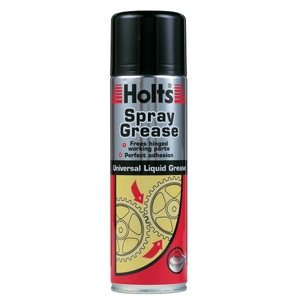

Купи в магазине спрей-смазку Holts Spray Grease,
По ощущениям - Литол и литол, только распыляется. В общем - самое то.
Еще купил баллончик RUNWAY Смазка цепи. Этот понравился меньше. Но только потому, что он с какой-то парфюмерной отдушкой.
Почему не просто Литол - потому, что спрей наносить удобно.
