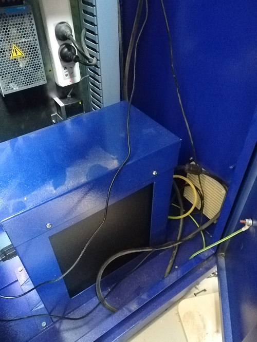

Привет всем! Возникла проблема в стойке Syntec. Компьютер в стойке перестал подключаться к контроллеру. Сетевые платы в норме, дрова в норме ( но не факт). Что делать? может у кого есть идеи?

а почему в подключении не прописан ip адрес куда подключаться? Подключите напрямую к синтек монитор и клаву или мышь и проверти ip адрес, затем пропишите connection setting, может и поможет

А кто знает этот IP? вот в чем вопрос! Такое ощущение, что модем на блоке Syntec  умер. Всегда подключался в автоматическом режиме ...4ре года!

ip 192.168.0.1   нужно запустить бат файлы в папке с иероглифами все кроме killhost
