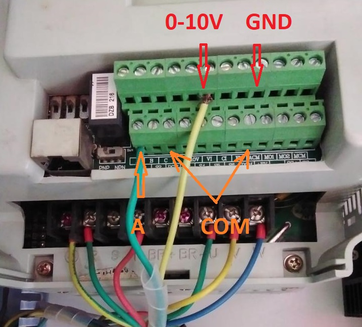

#102 OFFLINE   lkbyysq
Отправлено 18 Август 2021 - 10:01
что далее делать?
1. На плате подключить обратно зеленый и желтый провода.
2. На инверторе зеленый провод вытащить из S1 и воткнуть его в АСМ на верхней колодке.
3. На инверторе сделать почти всё из того, что сказал Великий 3D-BiG в http://mir-cnc.ru/to...e-3#entry347633
- F0.01 -  1
- F0.03 -  2
джамперы
- CI/VI в положение VI
- VI/WR в положение VI
- V/I в положение V
Теперь регулировка оборотов будет из Мача.
4. На плате колодка RELAY OUTPUТ
При срабатывании одного реле размыкается цепь А'-СОМ и замыкается А-COM.
При срабатывании другого реле реле размыкается цепь B'-СОМ и замыкается B-COM.
Это разные COM, каждый принадлежит своему реле и друг с другом не связаны.
Воткнуть тестер в режиме прозвонки в контакты B и COM.
При включении шпинделя в Маче тестер должет звенеть и показывать ноль. При выключении переставать звенеть и показывать "очень много".
Если это не так, найти ту пару контактов, которая работает указанный образом.
5. Взять два новых провода.
- Соединить клемму B (результат из пункта 4) платы с клеммой S1 на инверторе.
- Соединить клемму СОМ (результат из пункта 4)  платы с клеммой DCM на инверторе.
- на инверторе - F2.01 - 1
- джампер PNP/NPN в положение NPN/
Теперь включение/выключение шпинделя будет из Мача.

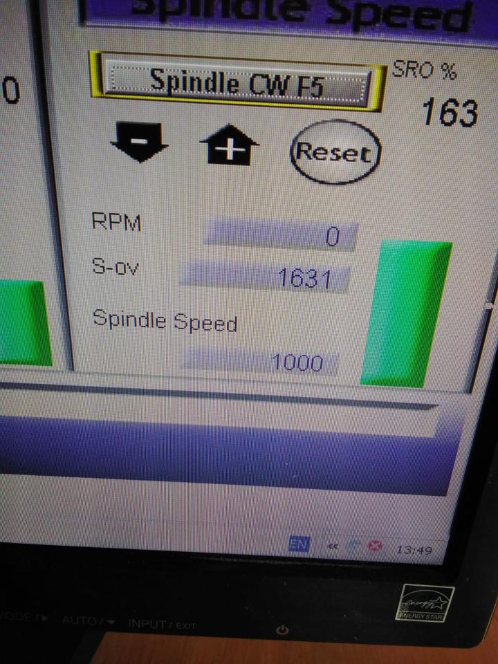

#103 OFFLINE   Zhanna
Zhanna
  • 36 сообщений
  • Пол:Женщина
  • Из:Кито
Отправлено 19 Август 2021 - 08:32
На плате подключить обратно зеленый и желтый провода. 2. На инверторе зеленый провод вытащить из S1 и воткнуть его в АСМ на верхней колодке.   3. На инверторе сделать почти всё из того, что сказал Великий 3D-BiG в http://mir-cnc.ru/to...e-3#entry347633 - F0.01 -  1 - F0.03 -  2 джамперы - CI/VI в положение VI - VI/WR в положение VI - V/I в положение V   Теперь регулировка оборотов будет из Мача.
Здравствуйте, сделала что вы написали, но шпиндель не включился (может настройки мача неправильные?). Вернула все назад пока. Что теперь делать?
Можете со снятыми прозвонить, тут без разницы, главное понять - замыкаются контакты или нет.   Измерять от любого GND, они параллельны (так же можете прозвонить)   Ну вот, теперь мы знаем, что можно оборотами управлять. Теперь найдите реле, которое срабатывает при запуске УП/вкл шпинделя в МАЧе
Здравствуйте. Сделала что вы рекомендовали. Может не совсем правильно, но получила такие результаты:
1) Когда кнопка "включить шпиндель" в Матче выключена звенят в режиме прозвона  СОМ+ A"   и    СОМ+ В (остальные комбинации молчат)
2) Когда кнопка "включить шпиндель" в Матче включена звенят в режиме   прозвона   СОМ + А    и   СОМ+ В (остальные комбинации молчат).
Тоесть получается, что  разница между включением и выключением шпинделя из Матча -    СОМ+ A     и     СОМ+ A"
Что порекомендуете делать далее?
#104 OFFLINE   lkbyysq
Отправлено 19 Август 2021 - 09:12
Включать - одна ручка/кнопка/клемма.
Регулировать - другая ручка/кнопка/клемма.
На этом этапе из Мача должна была заработать только регулировка оборотов. Включить шпиндель надо было кнопкой RUN на инверторе, ибо так на этом этапе настроен инвертор.
Для проверки настройки инвертора на регулировку оборотов с клеммной колодки:
1. Соединить перемычкой клеммы 10V и VI - при включении* шпиндель должен начать набирать обороты.
2. Убрать перемычку с клемм 10V и VI - при включении* шпиндель не должен набирать обороты.
*при включении шпинделя загорается лампочка RUN на панели инвертора в левом верхнем углу, при выключении - гаснет. Включение шпинделя осуществляется согласно текущим настройкам.
** установку/снятие перемычек производить на выключенном из сети инверторе.
Если в результате исследований получено, что отмеченные зеленым кружком контакты замыкаются при нажатии кнопки "вкл.шпиндель" в Маче, то можно выполнить пункт 5A.
5A. Взять два новых провода.
- Соединить клемму А платы с клеммой S1 на инверторе.
- Соединить соседнюю клемму СОМ платы с клеммой DCM на инверторе.
- джампер PNP/NPN в положение NPN.
Теперь включение/выключение* шпинделя будет из Мача.

#107 OFFLINE   Zhanna
Zhanna
  • 36 сообщений
  • Пол:Женщина
  • Из:Кито
Отправлено 20 Август 2021 - 02:19
Попробуйте через https://www.ebay.com   поискать по запросу tapered conical endmill cutter. Если есть доставка с Али то тут https://aliexpress.r....12807a2dpWndV3
Большое спасибо, посмотрю обязательно, думаю ваши ссылки мне очень пригодятся.  :give_rose:
#108 OFFLINE   Zhanna
Zhanna
  • 36 сообщений
  • Пол:Женщина
  • Из:Кито
Отправлено 20 Август 2021 - 07:48
1. На плате подключить обратно зеленый и желтый провода. 2. На инверторе зеленый провод вытащить из S1 и воткнуть его в АСМ на верхней колодке.
сделала
сделала
Воткнуть тестер в режиме прозвонки в контакты B и COM. При включении шпинделя в Маче тестер должет звенеть и показывать ноль. При выключении переставать звенеть и показывать "очень много". Если это не так, найти ту пару контактов, которая работает указанный образом.
 Пара контактов A и COM работает таким образом
5. Взять два новых провода. - Соединить клемму B (результат из пункта 4) платы с клеммой S1 на инверторе. - Соединить клемму СОМ (результат из пункта 4)  платы с клеммой DCM на инверторе. - на инверторе - F2.01 - 1 - джампер PNP/NPN в положение NPN/
Соединила клемму A на плате c S1 на  инверторе. Клемму СОМ (реле A) c DCM на инверторе. выставила  F2.01 - 1 - джампер PNP/NPN в положение NPN. и ничего..... Единственное что изменилось -  при включенной кнопке в Матче "включить шпиндель" теперь шпиндель вкючается с частотника кнопкой RUN и тогда когда раньше не включался, например при F003=2 . Но без кнопки RUN шпиндель из программы МАтч как не ключался, так и не включается...И при включенном шпинделе обороты в матче не регулируются с помощью зленого столбика.
Меняете параметры как написано выше (отключив все кабели плата/частотник), ставим перемычку S1-DCM, в клеммы VI, ACM вставляем по проводу (по ним будем подавать напряжение, ну скажем от батарейки). Подключаем частотник к сети, перемычка имитирует замыкание реле при запуске УП, далее подаем питание "-" на АСМ "+" на VI (источник до 10В). Можно побаловаться с разными напряжениями 1,5В 3В 9В, посмотреть на реакцию оборотов шпинделя.
Здравствуйте, побаловаться не получилось -  абсолютно не было никакой реакции....
Для проверки настройки инвертора на регулировку оборотов с клеммной колодки: 1. Соединить перемычкой клеммы 10V и VI - при включении* шпиндель должен начать набирать обороты. 2. Убрать перемычку с клемм 10V и VI - при включении* шпиндель не должен набирать обороты. *при включении шпинделя загорается лампочка RUN на панели инвертора в левом верхнем углу, при выключении - гаснет. Включение шпинделя осуществляется согласно текущим настройкам. ** установку/снятие перемычек производить на выключенном из сети инверторе.
Делала так: соединила одним проводом клемму 10V и  VI на частотнике (два соседних контакта, в один из которых подключен желтый провод от платы) и пробовала включить шпиндель из программы матч. Но шпиндель не включился.
#109 OFFLINE   lkbyysq
Отправлено 20 Август 2021 - 10:41
Ничего потому, что надо было еще F0.01 установить в "1: Выносной терминал (панель)" - это главная настройка, переключающая источник управления инвертором.
Мухи отдельно, котлеты - отдельно.
Влючение шпинделя - отдельно, регулировка оборотов - отдельно.
Вы еще не настроили включение из Мач, а уже пытаетесь из него включать.
Включайте оттуда, откуда настроено включать. Оттуда, что прописано в параметре F0.01 - Выбор источника команд
Если в F0.01 стоит 0, включаете кнопкой RUN на инверторе.
Если в F0.01 стоит 1, включаете замыканием S1 на DCM (клемма S1 задаётся в параметре F2.01, клемма DCM задается положением NPN джампера PNP-NPN). Мач Вам при включении замыкает А на СОМ (реле А). Поэтому надо пробросить провода.
Регулируйте обороты отттуда, откуда настроено их регулировать. Оттуда, что прописано в параметре F0.03 - Выбор установки частоты.
Если в F0.03 стоит 1, крутите ручку на инверторе.
Если в F0.03 стоит 2, управляете оборотами, подавая напряжение от 0 до 10V между клеммами VI и ACM. Мач Вам при регулировке оборотов изменяет напряжение между клеммами платы "0-10V" и GND. Поэтому надо пробросить провода.
Итак еще раз, с учетом правильного использования параметра F0.01 (ранее мною было не туда отнесено).
Для включения шпинделя из Мач.
пробросить два провода:
- от A платы к S1 инвертора;
- от СОМ(А) платы  к DCM инвертора;
настройки:
- F0.01 - 1;
- F2.01 - 1;
джамперы:
- PNP/NPN в положение NPN;
Для регулировки оборотов из Мач.
- от "0-10V" платы к VI инвертора;
- от GND  платы  к ACM инвертора;
настройки
- F0.03 - 2;
джамперы:
- CI/VI в положение VI;
- VI/WR в положение VI;
- V/I в положение V.
И, внимательно:
Шпиндель крутится только тогда, когда:
а) шпиндель включен (горит лампочка RUN на панели инвертора в левом верхнем углу панели инвертора);
б) обороты на цифровом индикаторе панели >10.
Сообщение отредактировал lkbyysq: 20 Август 2021 - 10:50

#112 OFFLINE   lkbyysq
Отправлено 20 Август 2021 - 22:05
в предыдущем сообщении было написано так: "Соединить перемычкой клеммы 10V и VI "
Правильно написано. Перемычка - короткий проводничок, замыкающий две соседние клеммы на инверторе. Нужно для эмуляции подачи +10 на аналоговый вход, управляющий оборотами. Для проверки настройки инвертора на управления оборотами от аналогового входа. Мач отдыхает здесь.
Сообщение отредактировал lkbyysq: 20 Август 2021 - 22:12
#113 OFFLINE   Zhanna
Zhanna
  • 36 сообщений
  • Пол:Женщина
  • Из:Кито
Отправлено 20 Август 2021 - 23:19
Ну Станислав, вы меня окончательно запутали! Помогите пожалуйста распутаться.... :shok: Умоляю!
Так что я должна соединить перемычкой в окончательном варианте?
Вчера сделала -  сегодня проверила еще раз
пробросить два провода: - от A платы к S1 инвертора;
Сделала вчера правильно. Проверила - правильно было подключено.
настройки: - F0.01 - 1; - F2.01 - 1; джамперы: - PNP/NPN в положение NPN;
настройки проверила джамперы тоже - все верно
Результат - по прежнему шпиндель из матч не включается....
#116 OFFLINE   lkbyysq
Отправлено 21 Август 2021 - 00:33
Если и перемычкой S1-DCM (заместо реле) не включается - может у Вас вход S1 сгорел.
Попробуйте использовать вход S2 и т.д.
Настройки по аналогии в мануале.
Сообщение отредактировал lkbyysq: 21 Август 2021 - 00:36

Отправлено 21 Август 2021 - 00:56
Для регулировки оборотов из Мач. пробросить два провода: - от "0-10V" платы к VI инвертора; - от GND  платы  к ACM инвертора;
 Эти два провода уже давно проброшены были. Желтый и зеленый.  Только зеленый был ранее подключен к S1, и по вашим рекомендациям я его на ACM перекинула. А желтый соответствует. Так что с вчерашнего дня было все верно подключено.
настройки - F0.03 - 2; джамперы: - CI/VI в положение VI; - VI/WR в положение VI; - V/I в положение V.
Все проверено -  все так. И еще "- PNP/NPN в положение NPN;" тоже включен остался.
И, внимательно: Шпиндель крутится только тогда, когда: а) шпиндель включен (горит лампочка RUN на панели инвертора в левом верхнем углу панели инвертора); б) обороты на цифровом индикаторе панели >10.
при нажатии кнопки " включить шпиндель" в матче  шпиндель не вертится. Лампочка не загорается обороты на индикаторе выставила 1000 фоточка ниже:
Сообщение отредактировал Zhanna: 21 Август 2021 - 00:58
#118 OFFLINE   lkbyysq
Отправлено 21 Август 2021 - 01:15
Пробуйте вместо реле перемычку с S1 на DCM.
Это на случай, если провода не проводят.
Если не работает, пробуйте через другой настраиваемый вход.
Кстати, для проверки работы входа S1 можно взять тестер, поставить его в режим измерения постоянного тока, и замыкать им S1 на DCM. Должен течь ток какой-никакой, одинаковый для всех входов S1-S6.
Можно повторить эксперимент, переключив PNP/NPN в PNP и смотреть ток через входы.
Вообще, это уже поиск аппаратной неисправности инвертора.
Сообщение отредактировал lkbyysq: 21 Август 2021 - 01:17

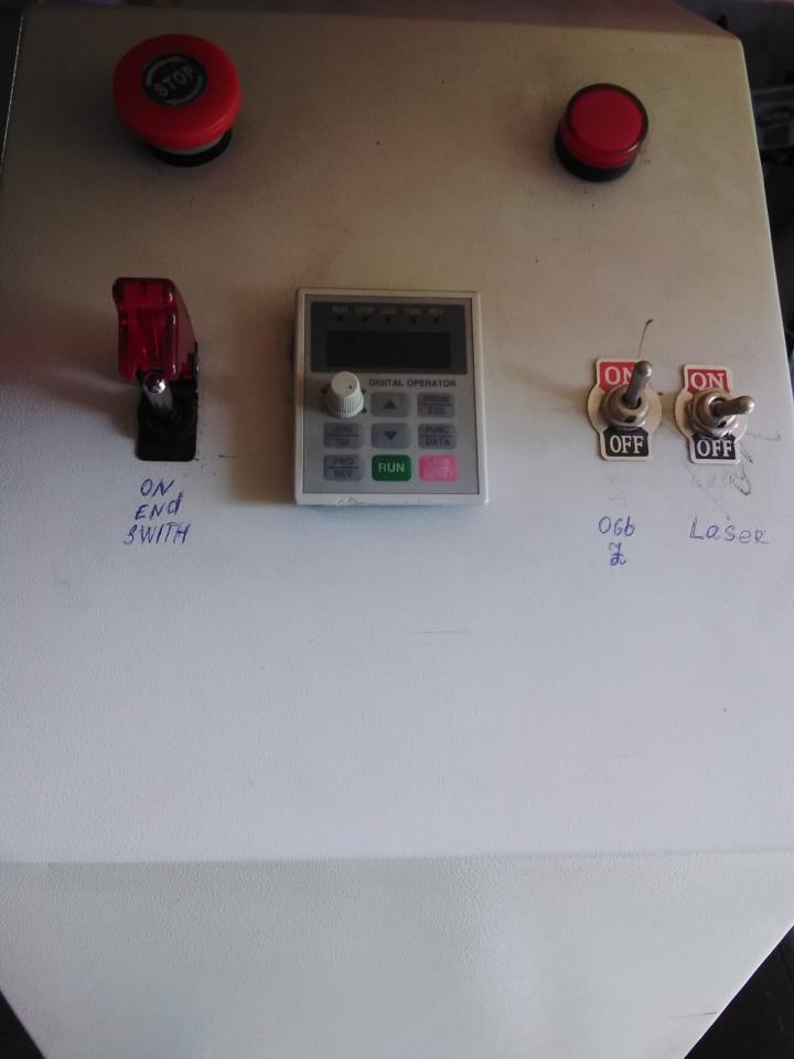

Это понятно и шпиндель включается и лампочка загорается в левом верх углу при включении шпинделя кнопкой RUN.
Если в F0.01 стоит 1, включаете замыканием S1 на DCM (клемма S1 задаётся в параметре F2.01, клемма DCM задается положением NPN джампера PNP....
 Отключаю  от частотника провода идущие от S1  и DCM   на плату  и замыкаю эти 2 контакта между собой - ничего не происходит. При включенной кнопке шпинделя он не запускается.
Имеет ли значение, что подключен выносной пульт матча? и на панели кроме тумблеров " лазер" и "ось Z" есть еще один тумблер.
#120 OFFLINE   Dark Knight
  • 1 322 сообщений
Отправлено 21 Август 2021 - 10:31
А где вы тут видите выносной пульт матча?
Панель частотника да, а вот что скрывается за этой таинственной дверью, с кнопочками и тумблерами, вы упорно держите в секрете.
Иногда вникайте в смысл текста.
Вам предлагали разобраться с частотником (чтоб включался и работал как надо), потом уже пытаться подключить его к плате.
Но Вы почему то бежите впереди паровоза, все и сразу.
Снимите видео наконец, как вы настраиваете, прозваниваете и подключаете провода, пытаетесь запустить шпиндель.
По истечении недели, это больше походит на ТРОЛЛИНГ, с вашими то регалиями.
Верните настройки частотника, к тем, с которыми вы его можете запустить вручную.
Пробуйте по S2-6 сигнал на включение добиться, обычным проводом подключенным к DCM, тыкая в клеммы S2-6
Перед этим, в настройках F2.02-2.06 выставить 1, F0.01-1
Замкнули клеммы, поигрались оборотами, работает - переходим к другим настройкам. не работает - ищем причину.
Сообщение отредактировал Dark Knight: 21 Август 2021 - 13:44
