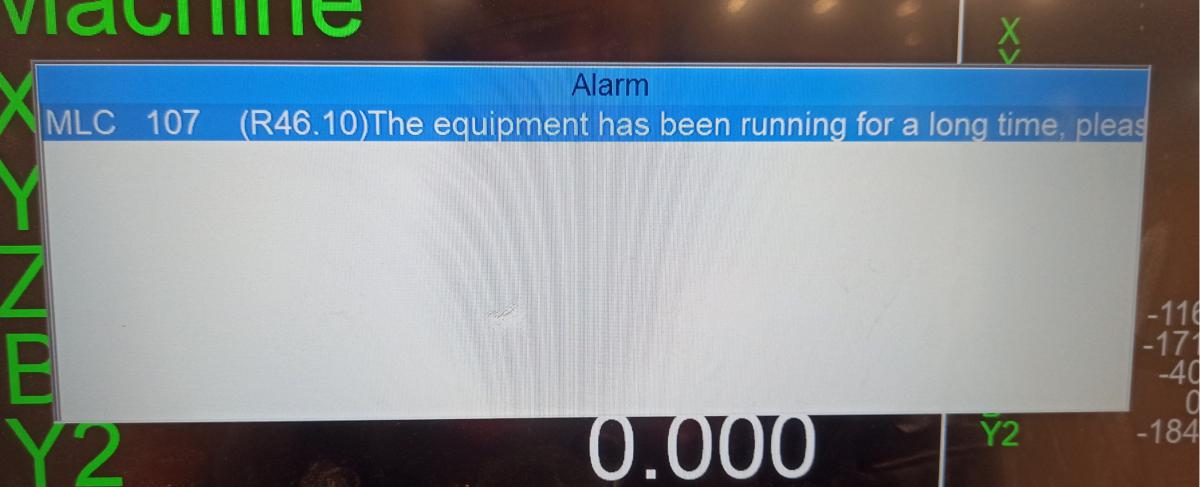

Отправлено 30 Сентябрь 2024 - 10:18
Не могу найти в интернете полное описание ошибки, подскажите, что делать.

Отправлено 01 Октябрь 2024 - 21:55
Это предупреждений смазке, на разных версиях по разному скидывается, попробуйте секунд 5 подержать кнопку ESC
