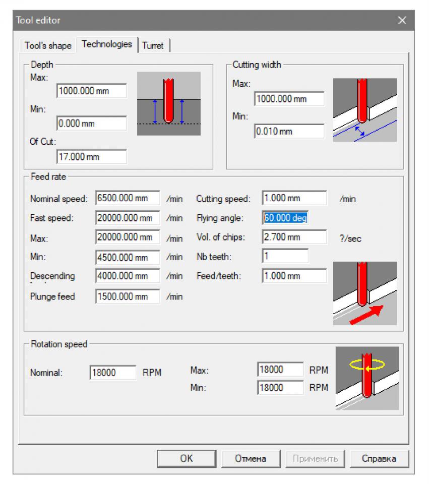

Подниму старую тему, поскольку ещё остались те кто работает в Type3 - что очень удивительно.
Наклонное врезание в Type3 работает в Engraving - включается в настройках Specific parameters.
И работает в Cutting - является частью настройки инструмента.Flying Angle - что в данном случае следует понимать не как угол захода инструмента, а как максимальный угол захода инструмента. Причём работает достаточно через ж. Ибо врезание длится от точки входа до следующего узла (даже если он находится в нескольких метрах), но угол не более значения Flying Angle. Подвод к заготовке, если он включен, также учитывается. Скорость этого врезания отличается от рабочей скорости и задаётся параметром Descending.
