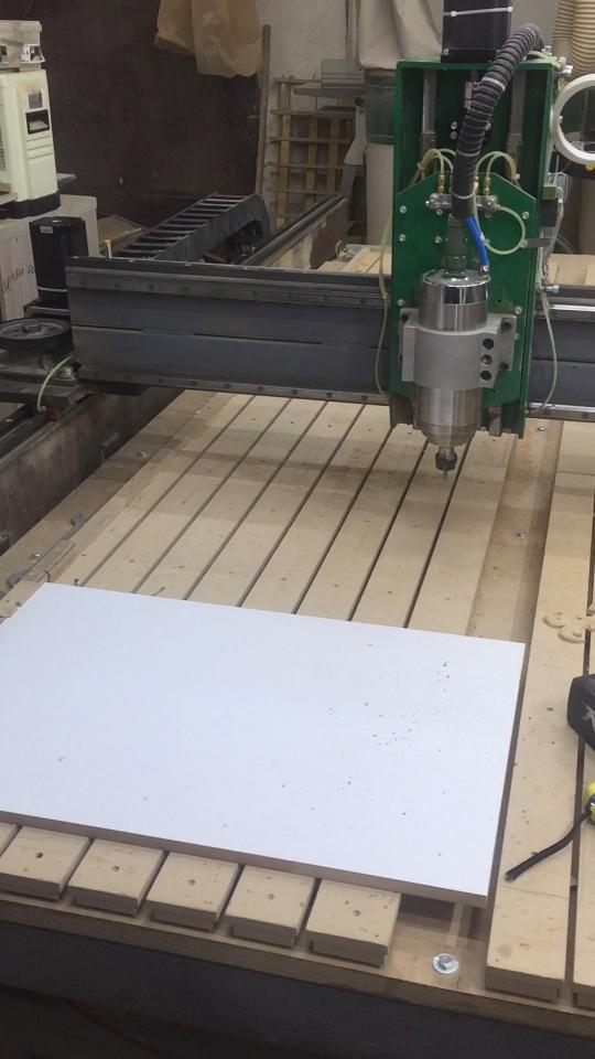

В общем проблему решил с ошибкой драйвера. Как всегда все до жути просто и прямо перед глазами - Редукторы ременные у меня прижимаются пружиной к рейке так вот усилия пружины на одном из редукторе видимо прослабилось, а так как рейка выставлялась не идеально то в конце станка есть разбежка в 0,8мм пружина просто не могла подтянуть редуктор и происходило проскальзывание шестерни по рейки и видимо по этой причине драйвер выдавал ошибку. Сегодня полет нормальный надеюсь все так и будет.
Завтра буду искать пружины по мощнее сегодня проверял люфты на станке с помощью часового индикатора так вот по оси У если приложить хорошее усилие то портал откланяется на 0,5мм видимо растягиваются пружинки. Нужны жесткие и не длинные . По оси Х стоит маленькая но сильная пружина и такого нет отклонения максимум 0,1-0,15мм.
Спасибо всем кто помог исключить все неисправности!
Еще хотел уточнить по ускорениям я знаю что у каждого чпу они разные но если выставлять примерно 10% от макс.скорости то станок становится очень дерганый. Например у себя я выставлял скорость 16м/мин и ускорение максимально держит 2500(но работать так не возможно) срывов нет. более мене работать можно на ускорении 800-1000 если ставить выше то остановки становятся жесткими как будто срабатывает экстренный стоп, очень жестко.
Хотел бы просто узнать какое ускорение стоит у вас. И зависит ли ускорение от редукторов ведь через редуктор разгонять станок легче чем тормозить?
Кому интересно прикрепил несколько  фото станка.

mishagz, умоляю Вас не делать собственных выводов. Ибо с физикой у Вас проблемы.
Первый раз слышу, что проблемы у Вас только "в конце станка". А в середине и в начале нет проблем.
Вот только "не пружинки растягиваются". Портал гнется.
И не про люфт рассказывает Вам индикатор в данном испытании, а про жесткость.
Наоборот, ибо редуктор помогает тормозить, он всегда только тормозит

Тогда я не понимаю Как может гнуть плиту толщиной 20мм
И две профильной трубы с толщиной стенки в 6мм сваренные между собой? Ног у портала нет. Все соединения фрезерованные и намертво затянуты.
У рейки проблемы только в конце и есть небольшой прогиб в центре но на большой скорости пружину растягивает и Шестерня проворачивает. Ставил метки на редукторе после чего гонял станок, редуктор отходил от меток на 2мм слегка прижимая редуктор он вставал на место.
До этого у меня были редуктора планетарные 1:4 шаги срывали только при торможении вот от сюда такие выводы про редуктор.

Портал гнется элементарно. "Две трубы с толщиной стенки 6мм" - ни о чем на такой ширине портала. Суть не в толщине стенки, суть в "моменте инерции сечения", а он  в первую очередь зависит от размера и ориентации прямоугольной трубы, от толщины стенки - в последнюю очередь.
Но это не есть сильно плохо, ведь Вы не сообщили, какое усилие Вы прикладывали.
Что за плита 20мм - не знаю. Да и не важно. Труб достаточно. Они и на скручивание портала плохо держат.
И я не знаю, как и куда Вы нагрузку прикладывали.
Да наплевать на это все. Вы измеряли ЖЕСТКОСТЬ, а не ЛЮФТЫ.
Люфты измеряются без нагрузки. Показывают грубо, сколько оборотов делает двигатель, прежде чем портал начнет смещаться. Вперед-назад.
Этот не есть хорошо, и не важно, есть ли проблемы с драйвером, нет ли проблем с драйвером. Может и проскакивают зубья.
Только правильным будет рейку прямо поставить. Сначала прямо поставить рельсы, потом параллельно  им рейку. В сотку. Ну край - в десятку. А Вы говорите так, будто у Вас миллиметры!
Может оказаться симптомом непараллельности рельсов. Подклинивает типа.

Наиболее близкий у нас к вашему станку был 2500 серии, 1300 на 2500 поле на 86 средних движках с планетарками и 80В драйверами при 1.5кВт шпинделе - легкий большой гравер, так вот у него паспортные характеристики: рабочая скорость до 20м/мин, ускорения 2000 линейное и 2500 криволинейное...
Тогда я не понимаю Как может гнуть плиту толщиной 20мм И две профильной трубы с толщиной стенки в 6мм сваренные между собой? Ног у портала нет. Все соединения фрезерованные и намертво затянуты.
Такие тонкие как на фото не только гнутся, но еще и торсионно скручиваются под нагрузкой...
