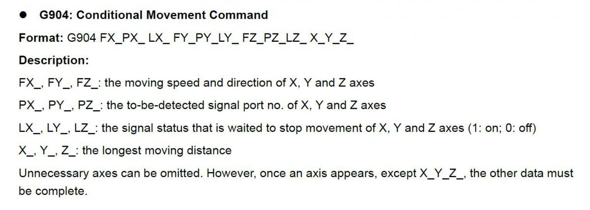

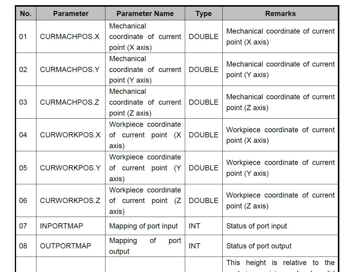

Осваиваю возможности ncstudio. На сколько понял из описания - имеются коды записи в лог координат и ожидание события (датчика). Но пока нет понимания как скрипт писать и как вообще добраться до того файла, где эти скрипты лежат.
Нужна ли мне "готовая кнопка" ... скорее "нет", чем "да". Хочется понять как оно работает, тогда с любыми кнопками вопрос становится не сложным.
...Хочется понять как оно работает, тогда с любыми кнопками вопрос становится не сложным.
Public.dat
http://mir-cnc.ru/to...-560-по-крайне/

Для управления портами контроллера используется следующая конструкция
М901 PLC[addres] LEVEL1/LEVEL0
Клапан управления щеткой (поднимает и опускает щетку на шпинделе)
M901 PLC[90410] LEVEL1
Где можно найти список адресов?

Подниму вопрос еще раз:
Может кто знает где раздобыть API к NC Studuio 8+?
Ниже... это же через API реализовано?

 Для пятой NC - отдельная программа. Для восьмой и выше, возможно, можно встроить в NC, не сталкивался. Мельком видел кнопку "сканировать" на восьмой или десятой NC. За что она отвечала там - не знаю.

Да, это реализовано через API. Но не через API к NcStudio, которого не существует, а через Windows API.
