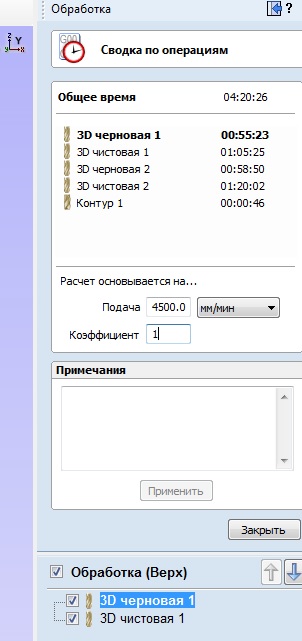

Спс! Тут пока юзаю пульт, нарисовался еще один вопрос по нему же.
В Вектрике калькулятор времени обработки просчитал обработку всего изделия за 4 ч 20 м. А пульт в меню расчета времени только первой операции нарисовал 110 ч 55 мин.
Я чота не понял - это план такой?
