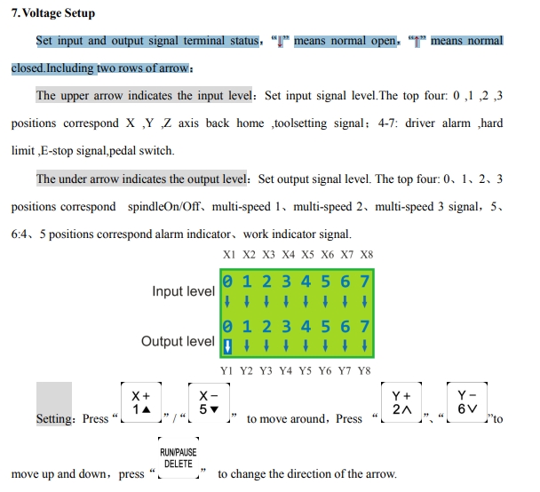

Приветствую имею старенький станок на такой плате с пультом DspA11 при включение в разделе Input port (входные сигналы) сигнал X6 - X7 не работаю , что может быть старым выпуск платы или прошивка?
Сообщение отредактировал andrey-kalin: 13 Ноябрь 2023 - 22:08
#147 OFFLINE   Lodochnik
Отправлено 14 Ноябрь 2023 - 00:10
Их надо включить. Кнопка пауза.
#148 OFFLINE   andrey-kalin
andrey-kalin
  • 480 сообщений
Отправлено 14 Ноябрь 2023 - 06:47
Так они X6 - X7 в пульте включены Enable(фото выше выкладывал)
Сообщение отредактировал andrey-kalin: 14 Ноябрь 2023 - 07:00
#149 OFFLINE   Lodochnik
Отправлено 14 Ноябрь 2023 - 16:28
Светодиоды на плате не переключаются при замыкании входа на GND?
#150 OFFLINE   andrey-kalin
andrey-kalin
  • 480 сообщений
Отправлено 14 Ноябрь 2023 - 17:49
добрый день, нет так же горят меня это в первую очередь удевило почему при замыкание они горят
Сообщение отредактировал andrey-kalin: 14 Ноябрь 2023 - 18:11
#151 OFFLINE   andrey-kalin
andrey-kalin
  • 480 сообщений
Отправлено 14 Ноябрь 2023 - 20:51
Вот  это не может влиять  хотя у меня все стрелки к низу
Сообщение отредактировал andrey-kalin: 14 Ноябрь 2023 - 20:52
#152 OFFLINE   Lodochnik
Отправлено 15 Ноябрь 2023 - 11:20
значит плата дохлая. такое бывает. присылай починим.

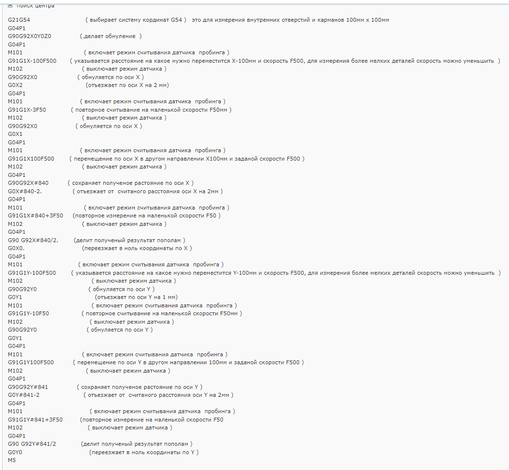

#155 OFFLINE   Dark Knight
  • 1 232 сообщений
Отправлено 05 Декабрь 2023 - 17:40
Даже со скриптом не поддерживает?
Сообщение отредактировал Dark Knight: 05 Декабрь 2023 - 17:55
