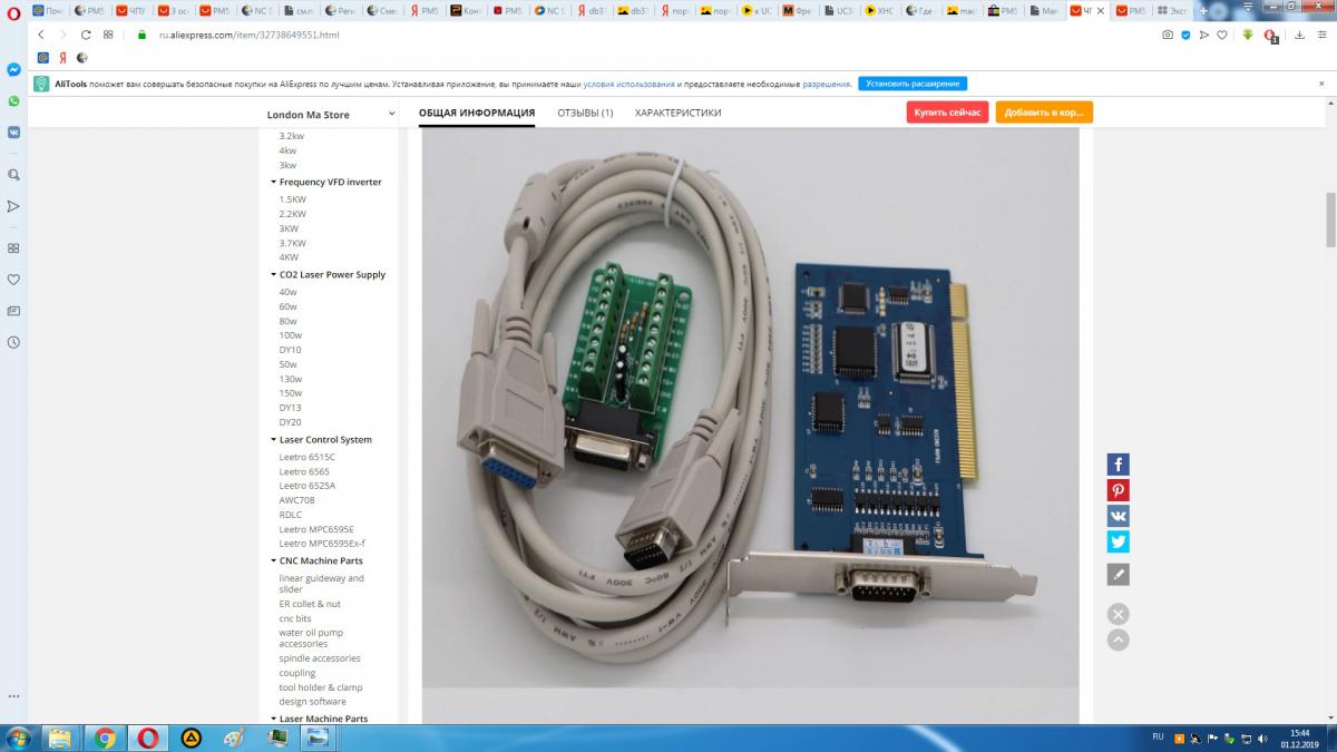

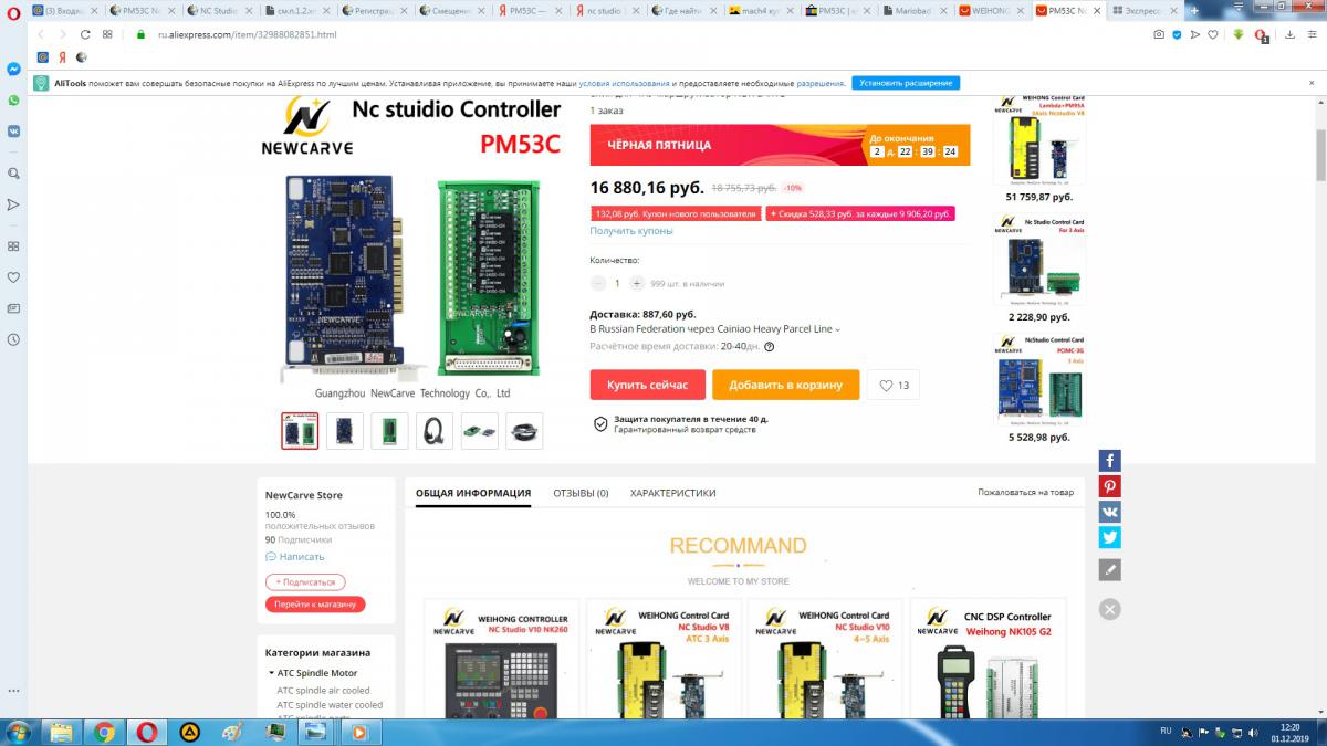

Всем доброго времени . Я новичок и не большой знаток станочного дела но надеюсь .... Есть бывший мултикам 1000 . Почему бывший ? потому что по глупости и с помощью бывшего друга превратил его в китайца . Был перескок напряжения стабильник не успел справится и сгорели все дрова . Перешли на мачи потом на nc 5-й версии все эти глюки надоели , большие файлы не загрузишь . Сделать его опять пиндосом не реально . Хочу купить у китайся вот такую прогу PM53C Nc Studio 3 оси . стоит она у них 18 рублей . Все что Вы скажете для меня на пользу . Всем за раннее спасибо ...

#8 OFFLINE   Теодор

А все же что лучше мач 3 или
PM53C Nc Studio
а что там за дрова? есть фото?
ничего не осталось
Скоро буду чинить механику Мультикама 1000. Так, сойдет для сельской местности, но подшипники дорогие.
Мозги вместе с драйверами, как и у АКСИза - развод на деньги покупателя. Китайцы молодцы и есть выбор. Хочешь дешево - пожалуста, а можно и хорошо.
не дороже денег . у меня румынские стояли так и не нашел их пришлось менять всё
#9 OFFLINE   lkbyysq
Отправлено 01 Декабрь 2019 - 14:44
PM53C за 18 рублей не знаю, что такое.
Минимальная конфигурация NcStudio от завода-производителя стоит долларов 700.
Минимальная достойная конфигурация мача включает лицензию и степмастер.
Компьютер и там и там одинаковый.
Энцеха однозначно позволяет также и параллельно работать в каком-нибудь арткаме или Кореле. За мач однозначно не скажу.

Отправлено 01 Декабрь 2019 - 18:11
post-21485-0-11434500-1575199453_thumb.j
Хорошая плата. Под восьмую NcStudio. Но и она снята с производства.
"! Примечание:
Этот продукт не производится компанией WEIHONG, и оригинальный PM53C был остановлен производство." Вот прямо отсюда: https://ru.aliexpres....400c1d09och8iQ
Значит китайцы освоили восьмую энцеху. Молодцы, чё.
Но вполне может оказаться, что по сути это та же плата, что и за две тыщи, только управляется не пятой, а восьмой энцехой.  Поэтому не вижу смысла переплачивать.
Я пользую и пятую, и восьмую версии оригинальных энцех. И если к пятой версии у меня есть претензии, то к восьмой (контроллер типа PM53) нет только потому, что я не так глубоко копал.
Опасность этой платы следующая.
Оригинал сделал Вайхонг, протестил, выпустил, отвечал за нее репутацией. В линейке было три платы разных возможностей.
Это клон одной из плат, самой младшей по функционалу. Производитель неизвестен. Репутацией не дорожит. Если в ней есть баг, то предъявить некому.
К сведению. У простой пятой энцехи счёт на количество клонов наверное за десяток.
Клонов продвинутой пятой энцехи (сиреневая плата) как минимум три, известны уже три года и имеют одинаковый баг в управлении оборотами шпинделя. Оригинал же не имел такого бага.
