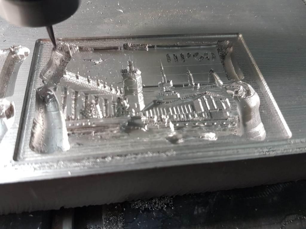

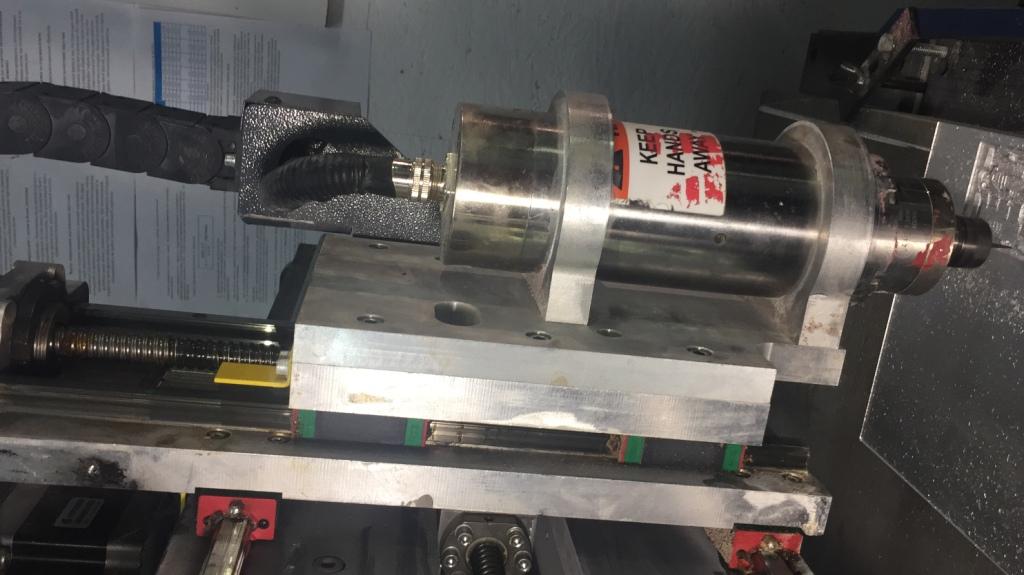

  Снова здравствуйте. Почти обзорчик:
Продолжаются танцы с бубнами с реанимацией СТРОНГа, хотя если учитывать что он с момента покупки стоял, то можно сказать что это пуско-наладка....( С активным участием специалиста GOSHA). Все началось с ремня по ИГРЕК, его терло, било и ело... Раскрутили ШВПшки, подвигали, настроили параллельность или соосность, короче вроде заработало лучше, тише, и ремень не так стремится выскочить....Но скажу сразу, решение с этими пластмассовыми роликами(типа натяжителями или компенсаторами) бог его знает какую функцию они там выполнять должны, но они это точно не делают.., а гнутся, мнутся, и перекашивают ремень соответственно наружу, вот и стремление его выпрыгнуть с шестерень.. Думаю эффективней было бы вместо них ролики натяжители от ГРМ какого нибудь авто подогнать туда(на подшипниках)..
Дальше размышляя над тем как тяжело двигателю таскать портал по ИГРЕКу аж на двух швп от одного ремешка, мастер решил поиграть с настройками драйверов, дабы придать силенок мотору(кстати все моторы в состоянии покоя станка(включенном), легко крутятся от руки, то есть удержание никакое...). Короче, это день танцев у костра по имени СТРОНГ, закончился гибелью драйвера((, в результате вместе с драйвером приехал еще и новый моторчик, помощнее родного, все вроде стало шустрее(да и еще и запасной моторчик теперь есть, благо он подходит и на ИКС и на ЗЕТ)..
Казалось бы на этом машинка готова к работе, но не тут то было.

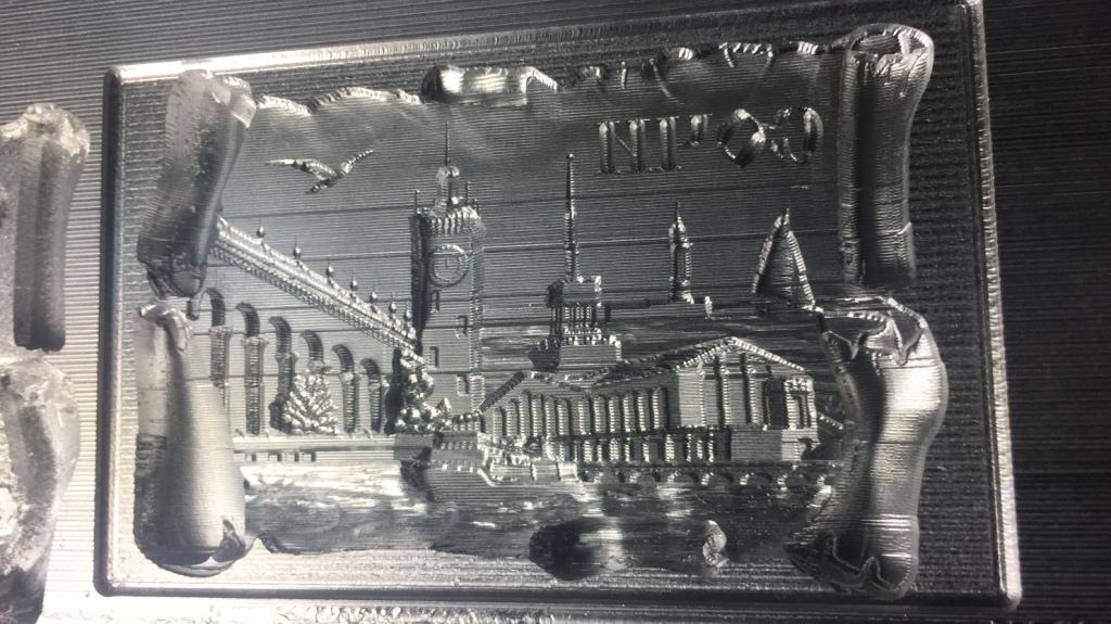

За три недели научившись на ней кататься, естественно немного стал в ЧПУ маненько разбираться.., беда началась с постоянной поломки фрез...внимательно наблюдаем... и слышим вот это:
Запускаем длинную 3Д обработку, наблюдаем, после каждого КТ-КТ-КТ ЗЕТ уходит в минус(вниз) на сотки или даже десятки(остается там и продолжает работать на искаженной высоте дальше), изделие полосит и соответственно фрезы в дребезги, особенно с полкой или шариком 0.1 мм..
Теперь подскажите пожалуйста, что может быть, где смотреть. Издается характерный звук: ДК или ДЫК и зет сбивается, не всегда.., иногда после звука сбоя не вижу, хотя может ненамного-поэтому.. На фото видно полосы, это как раз места затыка по ЗЕТ(на всякий и шпиндель повешу):

#38 OFFLINE   vv92
  • 9 411 сообщений
Отправлено 29 Ноябрь 2019 - 23:58
Ездил в Таганрог, спросил про Тык-кыт тык. Сделал вывод, по телефону, что нужно ось перебирть. Все работает. Двое суток сидел - чай пил.
У нас, в Нижнем ездил смотреть. С механикой порядок, меняю драй вер на оси, меняется ошибка. Там тонкость, нет практически ошибки, крайне редко проявляется. Станок старый, грешу на проводку. Ан нет, подумер драйвер. Не ждите чудес от инженера, поломки они такие, поломки.
И да, клиент отказался от 12-го Арткама и глюки ушли ( правда, я ось перебрал). Задумался. В просмотрщике все красиво было.

#40 OFFLINE   RaD
RaD
  • 101 сообщений
  • Из:СОЧИ
Отправлено 30 Ноябрь 2019 - 18:21
Вообщем: перебрать ось, перекинуть местами драйвера(посмотреть..), сделать УП не в Арткам. Из поста -это понял, спасибо, пойду делать....отпишусь..
Еще есть мысли, советы у кого?
Пошел по пути "не мешай технике работать"-от простого к сложному: Пересчитал УП, поменял место детали на столе, решил исключить сбои программы и Арткама..., третий раз уже прохожу 3Д обработку  конусом с шариком R0.5 мм (подача/врезание 9/3мм/сек.)-пока ни Тык ни Дык...тьфу-тьфу...Но еще день впереди и 0.1 мм гравер....
